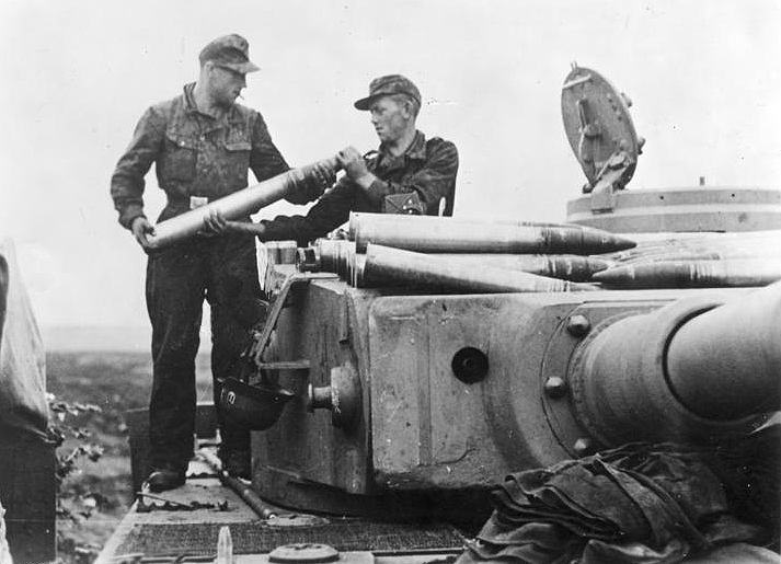

nakládání nábojů ráže 88 mm do tanku Tiger, zdroj: Bundesarchiv Bild 101I-022-2948-24, Wikimedia, Creative commons, upraveno

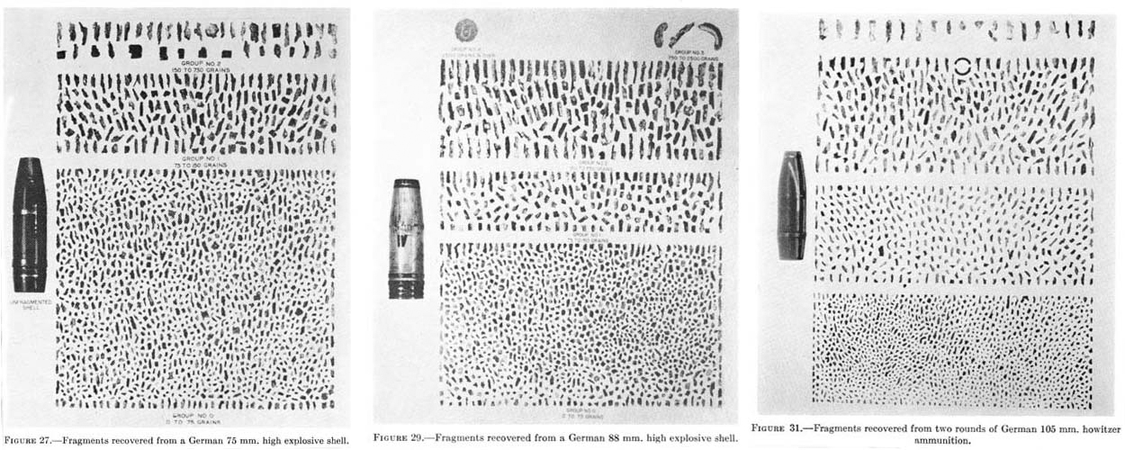

Tříštivotrhavý Sprenggranate
Jako první se podíváme na tříštivotrhavé granáty neboli Sprenggranate. Jak napovídá již samotné označení, tento typ munice ničil svůj cíl kombinací tříštivého a trhavého účinku. Trhavý účinek je v podstatě účinek samotné exploze, zatímco tříštivý účinek je účinek střepin z roztrženého obalu granátu. Pro maximalizaci obou účinků se tedy konstruktéři snaží nacpat do granátu co největší množství co nejúčinnější trhaviny a zároveň tělo granátu vyrobit tak, aby se při výbuchu roztrhalo na co největší množství střepin. Zní to jednoduše, ovšem je to věda zařídit to tak, aby střepin bylo hodně, ale zároveň nebyly příliš drobné a neztratily tak svůj smrtící účinek. Každopádně představu o velikosti a množství střepin, na které se takový německý Sprenggranate při výbuchu roztrhl, si můžete vytvořit sami např. s pomocí těchto fotografií, které ukazují střepiny sesbírané při kontrolovaném odpálení granátů ráže 75 mm, 88 mm a 105 mm (zdroj: US Army Medical Department, Center of History and Heritage, Public Domain).

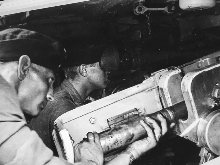

nabíječ v tanku Panzer III právě vkládá náboj ráže 50 mm do nábojové komory kanonu, zdroj: Flickr.com, upraveno

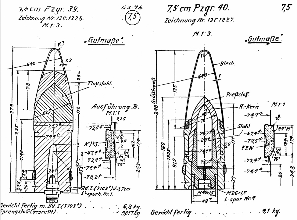

porovnání vnitřní konstrukce Panzergranate 39 a Panzergranate 40, zdroj: Geschossringbuch Band I, Juli 1939, volné dílo, upraveno (pro plnou velikost klikněte na obrázek)
I když samotné jádro z karbidu wolframu mělo menší průměr, než kolik činila ráže kanonu, nemůžeme Panzergranate 40 označit za podkaliberní střelu, protože měkký obal byl s jádrem pevně spojen po celou dobu letu a oddělil se teprve při dopadu na cíl. V moderní mezinárodní terminologii se tedy jednalo o tzv. APCR munici z anglického armour-piercing composite rigid, formálně správné české označení pak zní protipancéřová střela s průbojným jádrem. Dnes je tento typ střel již považován na překonaný a moderní tanky tuto munici nepoužívají (používají šípové podkaliberní střely s obalem, který se za letu oddělí). Mimochodem i v Německu probíhal koncem druhé světové války vývoj podkaliberních střel s oddělitelným obalem, nešlo však o střely šípové (stabilizované křidélky), ale o střely stabilizované klasickou rotací. Zpráva americké armády o německé dělostřelecké munici, vydaná v roce 1953, uvádí 11 různých experimentálních typů podkaliberních střel s oddělitelným obalem, které byly na konci války ukořistěny v dělostřeleckém zkušebním středisku v Hillerslebenu.

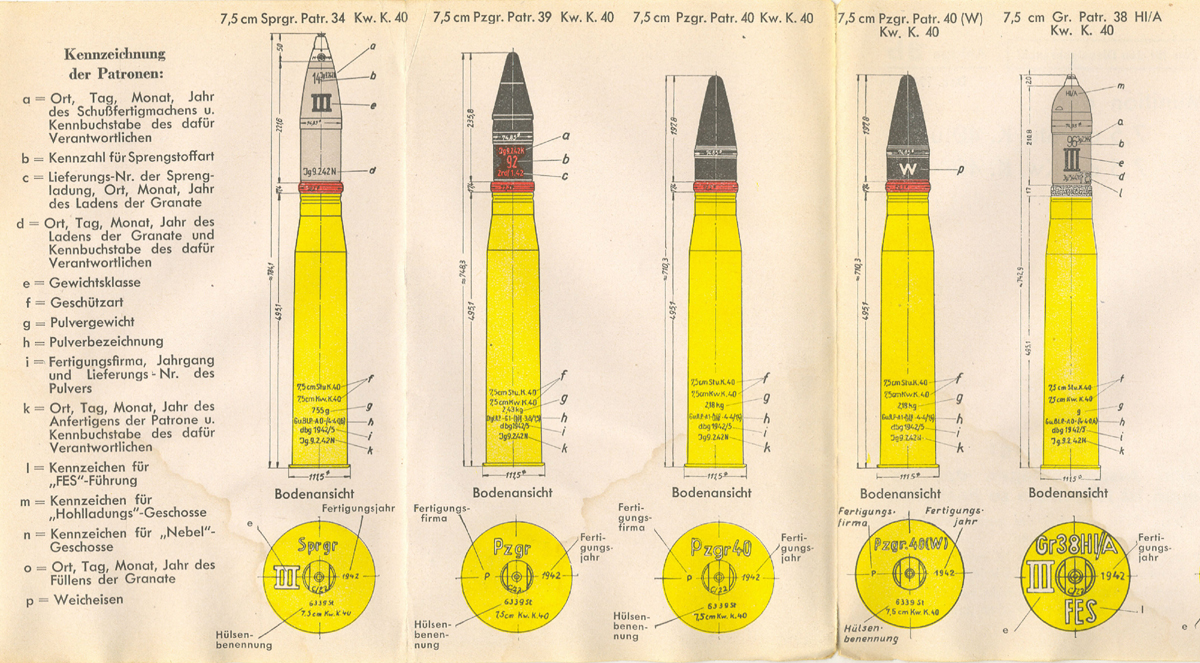

Nábojnice
Jak bylo řečeno, munice pro německé tanky byla konstruována jako jednotná, tudíž se sluší, abychom si řekli také něco o nábojnicích, které s granáty tvořili jeden celistvý náboj. U německé tankové munice byly nábojnice buď mosazné, nebo ocelové. Konkrétní typ nábojnice měl své čtyřmístné identifikační číslo. Pokud byla nábojnice ocelová, bylo toto číslo doplněno o zkratku St. (Stahl = ocel). Např. nábojnice u nábojů do krátkohlavňového kanonu 7,5 cm KwK 37 tanku Panzer IV nesly typové číslo 6354 pro mosazné provedení a 6354 St. pro ocelové provedení.
druhy a značení nábojů ráže 75 mm pro kanon KwK 40 tanku Panzer IV, jak byly popsány přímo v německé příručce, zdroj: Flickr.com, upraveno (pro plnou velikost klikněte na obrázek)
Uvnitř nábojnice byla v textilním vaku (německy Kartuschbeutel) uložena výmetná náplň, jejíž výbuch poháněl granát na cestě ven z hlavně. Němci jako výmetnou náplň do dělostřeleckých nábojů používali různé druhy bezdýmného prachu na bázi nitrocelulózy. Byla to buď čistá nitrocelulóza nebo její směsi s nitroglycerýnem, nitroguanidinem (tzv. Gudol) či diethylenglykolem. Nitroglycerýnový prach byl prý z používaných směsí nejsilnější, ale zároveň měl také nejvyšší teplotu hoření, takže více opotřebovával hlaveň kanonu. Oproti tomu Gudolový prach měl naopak nejnižší teplotu hoření a výstřel byl prakticky bez ohnivého záblesku… zato však produkoval nejvíce kouře, což samozřejmě nebyla úplně vítaná vlastnost.
Hoření výmetné náplně ovlivňuje nejen její chemické složení, ale také její tvarování. V německých dělostřeleckých nábojích šlo nalézt sypaný a trubičkový střelný prach. Zrna sypaného prachu bývala tvarována do podoby drobných destiček, děrovaných disků (něco jako podložka pod šroub) nebo pásků. V pozdějších typech tankové munice s dlouhou nábojnicí však převládal tzv. trubičkový prach, tedy prach lisovaný do podoby dlouhých dutých trubiček (něco jako makaróny). Tyto trubičky pak byly uvnitř nábojnice (a textilního vaku) svázány provázky do jakéhosi „snopu“. K zapálení výmetné náplně sloužil tzv. zápalkový šroub, nazývaný někdy také dnový zapalovač. U německých dělostřeleckých nábojů byly obecně používány, jak zápalkové šrouby perkusní (odpalované mechanicky nárazem úderníku) tak elektrické (odpalované elektrickým impulzem). U tankových kanonů se však Němci důsledně drželi elektrického odpalování, takže náboje pro tyto kanony byly typicky osazeny elektrickým zápalkovým šroubem typu C/22.
Podobně jako u samotných granátů byly i nábojnice opatřeny celou řadou značek nesoucích nejrůznější informace. Předně zde byl uveden typ (nebo vícero typů) zbraně, pro který se náboj používal. U nábojů určených pro jeden nebo dva typy kanonů to bylo jednoduché, ale existovaly i nábojnice s poměrně dlouhým seznamem zbraní. Například na nábojnici 88 milimetrového Sprenggranate Patrone 43 bylo kromě tankového kanonu 8,8 cm KwK 43 uvedeno ještě pět dalších typů zbraní, ze kterých mohl být náboj vystřelen.
