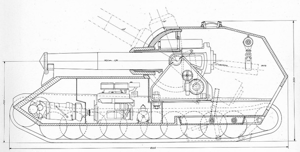

Připravované samohybné dělo dostalo snadno zapamatovatelné jméno „Bär“ tedy medvěd. Jeho podvozek měl mít na každém boku deset os pro vzájemně se překrývající pojezdová kola. Ta byla celokovová, pouze s tenkou gumovou obrubou ukrytou ovšem pod ocelovým ráfkem. K odpružení pojezdových kol nemohly být použity torzní tyče, které byly jinak u těžké německé techniky standardem (včetně tanku Tiger II). Klasické torzní tyče totiž byly uloženy napříč podvozkovou vanou. Konstruktéři Bäru ovšem potřebovali ve dně podvozkové vany vytvořit velký otvor pro zákluz děla, a to s torzními tyčemi nešlo.
na tomto nákresu samohybného moždíře Bär je vidět vnitřní jeřáb pro manipulaci s granáty i zákluz zbraně do otevřené podlahy, zdroj: Flickr.com, upraveno
Trup vozu měl mít skloněnou čelní stěnu o síle 130 mm. Na některých vyobrazeních je v čelní stěně střeliště pro kulomet, ovšem na nákresu firmy Krupp z listopadu 1944 žádný trupový kulomet není (i když jde o velmi zjednodušený nákres). Boky trupu měly být silné 80 mm. V přední části trupu měli své stanoviště řidič a radista. Každý z nich měl nad hlavou vlastní nástupní průlez a za jejich zády se nalézala motorová sekce. Samotný motor byl uložen uprostřed s chladiči po stranách. Převodovka byla umístěna mezi řidičem a radistou.
V zadní části trupu byla bojová kabina se zaoblenou čelní stěnou s velkým výřezem pro hlaveň děla. Výzbroj vozu měl tvořit těžký moždíř ráže 305 mm s hlavní o délce 16 násobků ráže. Mělo jít o upravenou (a prodlouženou) verzi původně československého moždíře vz. 16 ze Škody Plzeň. Samotná zbraň vážila cca 8 tun, její podstavec měl dalších 6 tun a masivní zaoblený štít 2,5 tuny. Podstavec umožňoval moždíři měnit vertikální náměr v rozsahu od 0 do +70 stupňů, stranový odměr však byl pouhé 2 stupně do každé strany. Zbraň měla používat dva typy munice: tříštivotrhavý Sprenggranate o hmotnosti 350 kg opouštěl hlaveň rychlostí 355 m/s a dolétl do vzdálenosti až 10,5 km a průrazný Betongranate vážící 380 kg, který měl při úsťové rychlosti 345 m/s maximální dolet 10 km.
Při výstřelu tak těžké zbraně vznikal obrovský zpětný ráz, který musel být bržděn zákluzem o délce plných 100 cm. A tím se pomalu dostáváme k vysvětlení toho, proč potřebovali konstruktéři ve dně podvozkové vany vytvořit ten zmiňovaný velký otvor. Moždíř je ze své povahy zbraň určená k ničení pevností, která typicky střílí horní skupinou úhlů (aby granát na cíl dopadal z velké výšky a tím získal vysokou rychlost a energii). A právě při střelbě ve velkém úhlu představoval dlouhý zákluz hlavně problém, protože nábojová komora by po výstřelu narážela do podlahy bojové kabiny. Teoreticky by se problém dal řešit uložením zbraně na vyšším podstavci, což by ovšem dále zvedalo už tak obrovskou výšku celého vozidla. Další teoretickou možností bylo naopak snížení podlahy bojového prostoru, ale to by se zase negativně projevilo na snížení světlé výšky vozu, a tedy jeho průchodnosti terénem. Proto konstruktéři přišli s nápadem otevíratelné podlahy. V zadní části bojové kabiny byl tedy kus podlahy, který bylo možno spustit dolů až na zem, a právě do tohoto prostoru měla hlaveň zaklouzávat při palbě.
