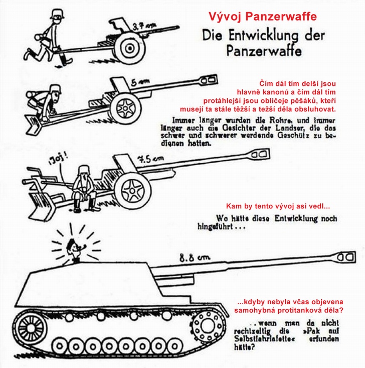

S tím jak v průběhu války rostla odolnost tanků, musel růst i výkon protitankových kanonů. Aby měly protitankové střely dostatek energie k probití stále silnějšího pancíře, musely se stát těžší a rychlejší. Udělit vysokou rychlost střele o hmotnosti několika kilogramů, to vyžadovalo ohromné množství výmetné náplně. Při výbuchu takového množství výmetné náplně vznikal samozřejmě uvnitř nábojové komory i hlavně kanonu enormní tlak. Hlaveň děla musela tedy být dostatečně robustní, aby takový tlak bez úhony vydržela. Rostla tedy nejen ráže protitankových kanonů, ale i síla stěn jejich hlavní. A kvůli lepšímu využití energie z výmetné náplně se navíc zvětšovala i délka hlavní. To vše v důsledku znamenalo, že podstatným způsobem rostla také hmotnost a pořizovací cena protitankových zbraní. V roce 1943 byl standardním protitankovým kanonem v německé armádě Pak 40 ráže 75 mm. Při hmotnosti téměř 1,5 tuny bylo v podstatě nemožné, aby tento kanon přemístila jeho obsluha vlastními silami a to ani o pár metrů. S nákupní cenou 12 tisíc říšských marek také rozhodně nešlo o levný kus válečného vybavení. (Jen tak mimochodem, popsaný vývoj velmi krásně ilustruje TENTO dobový obrázek).
