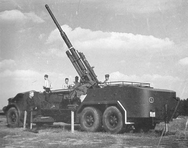

Selbstfahrlafette auf Fahrgestell VOMAG 7 OR 660 mit 8,8 cm Flak připravený k palbě, zdroj: panzerserra.blogspot.com, upraveno

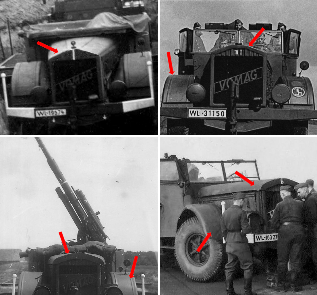

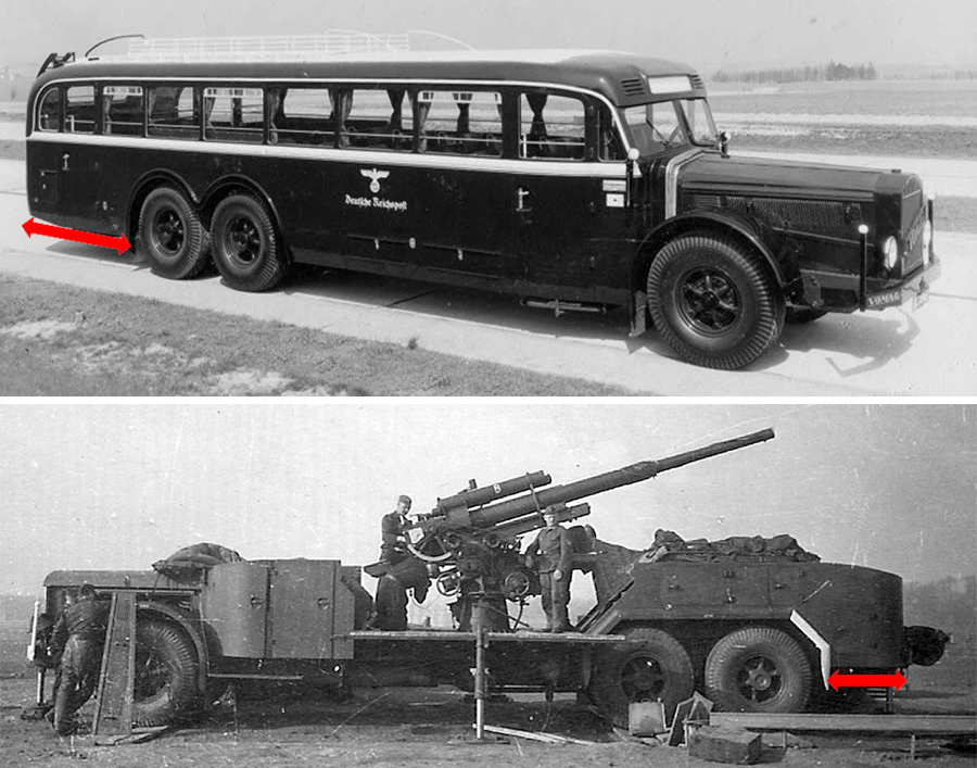

V rámci přestavby bylo vozidlo zkráceno. Přesný rozsah zkrácení bohužel literatura neuvádí, ze srovnání fotografií původního autobusu a přestavěného vozidla to však vypadá na nějakých 2 až 3 metry. Dieselový motor původního autobusu byl v rámci přestavby zřejmě zachován, i když literatura to výslovně neuvádí (stejně jako neuvádí, kde přesně byl motor uložen, zda vzadu nebo vpředu).

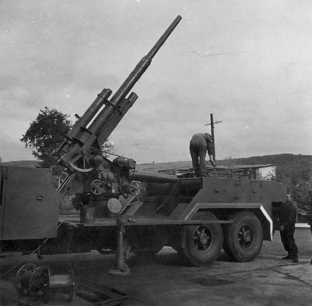

krásný pohled na kanon Flak ráže 88 na palubě Flakwagenu VOMAG, všimněte si cívek od komunikačních kabelů ležících vlevo dole, zdroj: Flickr.com se souhlasem publikujícího uživatele, upraveno

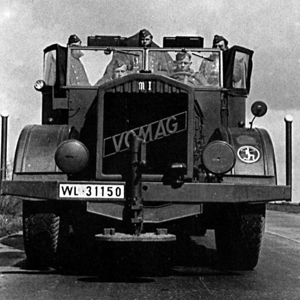

Zato zbytek vozidla se změnil dosti zásadním způsobem. Původní autobusová kabina byla fakticky celá odstraněna a nahrazena novou, která byla shora otevřená (tedy s výjimkou zadní části). Přední stanoviště řidiče a jeho spolujezdce dostalo nová sklopná čelní skla a nová boční nástupní dvířka, která byla opatřena odnímatelnými slídovými okénky. Řidič neměl vlastní sedadlo ale lavici, na které vedle něj mohl sedět ještě jeden až dva další muži. Na opěradlo této lavice navazovala druhá podobná lavice, otočená ovšem proti směru jízdu. Po jejích stranách byla na obou bocích kabiny další nástupní dvířka.
Dále vzadu následovala otevřená ložná plocha se sklopnými bočními stěnami z drátěného pletiva. Uprostřed této plochy byl na otočném podstavci instalován kanon Flak 36 ráže 88 mm (podle některých pramenů byl použit kanon Flak 18 s hlavní z Flaku 36, což je také možné). Kanon Flak 36 (potažmo i Flak 18) měl hlaveň o délce 493 cm a granát o hmotnosti 9,4 kg dokázal poslat do výšky až 9900 metrů, s hranicí účinné palby v 8000 metrech. Při palbě na vzdušné cíle se používaly granáty s časovou roznětkou (aby granát vybuchl ve vypočtené výšce i bez přímého fyzického kontaktu s cílem). Podstavec umožňoval plné otáčení zbraně do stran a výškový náměr až do +85°. Kanon byl do vozidla instalován bez štítu, později však byl tento štít minimálně u části strojů doplněn (jak je vidět např. ZDE nebo ZDE).
Za kanonem uzavírala bojový prostor další lavice pro tři vojáky, na kterou pak navazovala zadní uzavřená nákladová část. Ta zahrnovala schránky na 72 kusů dělostřelecké munice a úplně vzadu také prostor pro nářadí a různý další potřebný materiál, včetně osobních věcí posádky. Tato zadní část kabiny byla jako jediná kompletně uzavřená. I když to tak může na první pohled vypadat, boční stěny této sekce rozhodně nebyly převzaty z původní autobusové kabiny. Stačí si vzpomenout na výše zmíněné zkrácení, nebo se podívat na provedení blatníků zadních kol, které je úplně jiné než u původního autobusu. Podle některých autorů byly pro stavbu této zadní uzavřené partie použity pancéřové desky o síle 10 mm.

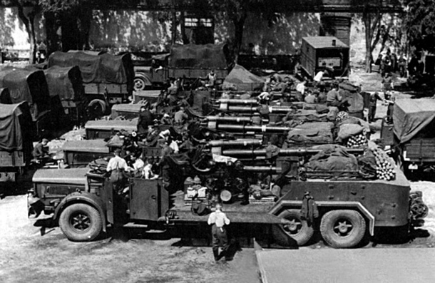

téměř kompletní baterie Flakwagenů VOMAG, všimněte si hatí a celt uložených na zádi, zdroj: Flickr.com se souhlasem publikujícího uživatele, upraveno
Strop muničního prostoru rovněž sloužil k ukládání různých věcí, typicky zde byly svazky hatí, sloužící jako pomůcka při vyhrabávání zapadlého vozidla, a dále velká nepromokavá celta, kterou bylo možno při nepřízni počasí zakrýt celou otevřenou kabinu i s kanonem. Na zadní stěnu vozu se pak daly zavěsit dva bubny s komunikačními kabely pro spojení kanonu s "počítačem" pro řízení palby (o tom za chvíli). S výzbrojí, 72 kusy munice, 400 litry nafty a veškerým dalším nákladem vážilo vozidlo cca 19 tun.

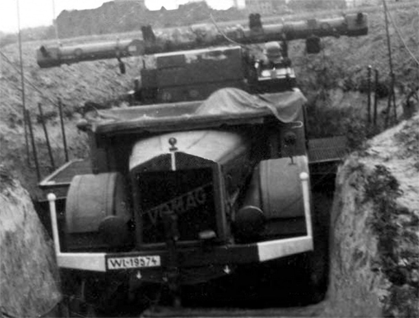

Před zahájením palby posádka sklopila drátěné boční stěny po stranách kanonu do vodorovné polohy, čímž se pracovní plocha okolo zbraně výrazně rozšířila. Příprava k palbě dále zahrnovala spuštění čtyř stabilizačních podpěr: jedné na přídi, jedné na zádi a po jedné na každém boku vozidla. Pokud byl terén měkčí podložili vojáci i kola automobilu dřevěnými fošnami. Pokud se baterie děl chystala ke koordinované palbě, následovalo připojení dvou kabelů pro komunikaci se zaměřovacím a řídícím vozidlem.

krásný čelní pohled na Flakwagen VOMAG, na levém blatníku je hezky vidět znak 1. praporu Flak-Regimentu 42 - klečící lukostřelec střílející proti obloze, všimněte si také přední stabilizační podpěry, zdroj: Flickr.com se souhlasem publikujícího uživatele, upraveno

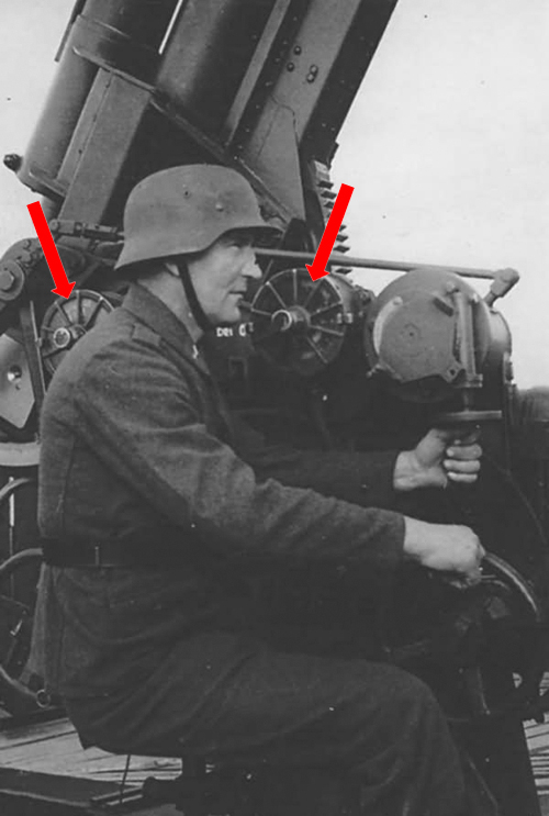

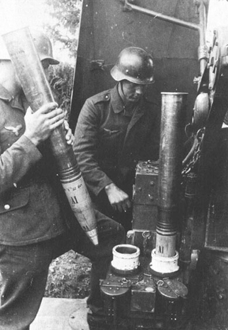

Předávány byly tři sady údajů: směr palby, úhel náměru hlavně a doba zpoždění časové roznětky granátů. Požadovaná vertikální a horizontální poloha hlavně se na každém děle zobrazila na něčem, co bychom mohli nazvat předchůdcem displeje (tzv. Lampenempfänger) (foto ZDE). Obsluha každého děla pak jen provedla nastavení zbraně do určené polohy. Potřebné zpoždění se na roznětce nastavilo samočinně po zasunutí náboje do k tomu určeného zařízení (které bylo součástí každého kanonu) (foto ZDE). Pak už stačilo jen nabít a vypálit. Celá baterie děl pak pálila shodně na jeden cíl. Pro ještě přesnější zjištění vzdušného cíle byla baterie vybavena malým mobilním radarem Würzburg (foto ZDE). Pro úplnost ještě doplňme, že zaměřovací Flakmesstruppkraftwagen neměl v zadní části uzavřenou muniční a nákladní sekci, ale pouze shora otevřenou ložnou plochu.
