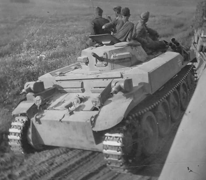

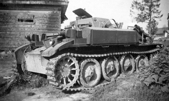

plamenometný tank PzKpfw II (Flamm), neboli Flammpanzer II
plamenometný tank PzKpfw II (Flamm), všimněte si trohlavňového vrhače dýmovnic vzadu na blatníku pásu, zdroj: Worldwarphotos.info se souhlasem provozovatele, upraveno

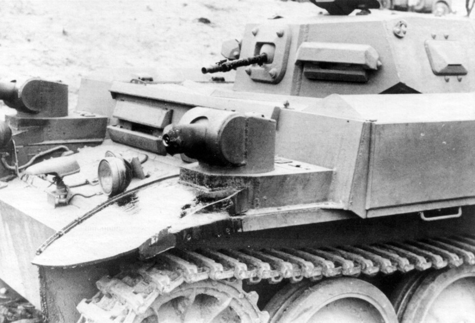

PzKpfw II (Flamm) na východní frontě, na plamenometných věžičkách jsou nasazeny ochranné textilní kryty proti prachu, zdroj: Worldwarphotos.info se souhlasem provozovatele, upraveno

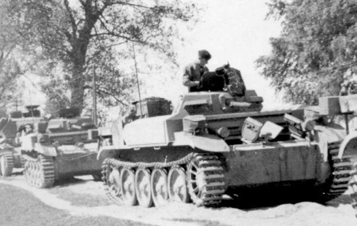

detailní pohled na jednu z plamenometných věžiček u tanku PzKpfw II (Flamm), velmi pěkně je vidět také střeliště kulometu a průzory ve věži, zdroj: Flickr.com se souhlasem publikujícího uživatele, upraveno

V přední části blatníků obou pásů byly nově instalovány malé otočné věžičky s výmetnými tryskami plamenometů. Každá se mohla otáčet do stran nezávislé na té druhé, a to v rozsahu 180° (90° doprava a 90°doleva). Přední konce blatníků byly upraveny tak, aby po nich odkapávající hořlavá směs mohla snadněji stékat na zem. Za zmíněnými otočnými věžičkami byly na blatnících uloženy válcové nádrže se zápalnou látkou. Nádrže byly ukryty v ocelových boxech, takže je vlastně v běžném provozu nešlo vidět. Do každé z nich se vešlo 160 litrů hořlavé směsi zvané Flammöl, což postačovalo na cca 80 dvou až třívteřinových zášlehů plamene z každého plamenometu.
Uvnitř bojové kabiny byly uloženy celkem čtyři tlakové lahve se stlačeným dusíkem, který sloužil jako hnací médium k vymetání hořlaviny z trysek. K zapálení hořlavé směsi se pak používal acetylen, který byl uložen v malých tlakových lahvích hned před nádržemi s hořlavinou. Samotný acetylen byl přitom zaplován elektrickou jiskrou. Kompletní „nabití“ plamenometného tanku, které zahrnovalo doplnění hořlaviny Flammöl, výměnu čtyř tlakových lahví s dusíkem a dvou tlakových lahví s acetylenem, zabralo cca 30 minut.

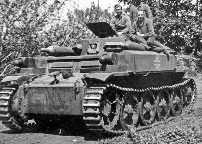

PzKpfw II (Flamm), na blatníku nad pásemú je krásně vidět schránka, ve které byla umístěna nádrž s hořlavinou, zdroj: Flickr.com se souhlasem publikujícího uživatele, upraveno

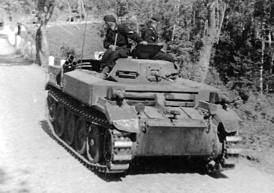

dvojice plamenometných PzKpfw II (Flamm) na východní frontě, zdroj: Worldwarphotos.info se souhlasem provozovatele, upraveno

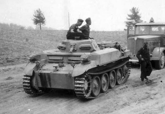

vzácný snímek PzKpfw II (Flamm) na podvozku tanku verze Ausf. E se zvýšenými kovovými patkami pásů, vozidel s tímto podvozkem bylo postaveno pouze 7 kusů, zdroj: Flickr.com se souhlasem publikujícího uživatele, upraveno

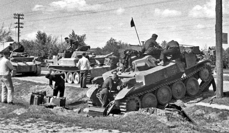

trojice PzKpfw II (Flamm) během údržby někde na východní frontě, zdroj: Flickr.com, upraveno
V hlášení z 20. října 1941 uvedl 100. prapor, že má aktuálně pouhých 7 provozuschopných PzKpfw II (Flamm) a dalších 21 se nachází v opravě. 101. prapor hlásil 8. listopadu téhož roku ještě horší stav: pouhých 5 provozuschopných Flammpanzerů a 20 dalších v opravě. Prapor číslo 100 byl z východní fronty stažen v listopadu a prapor číslo 101 jej následoval o měsíc později. Oba prapory byly následně reorganizovány na běžné tankové útvary a začleněny do divize Grossdeutschland resp. do 24. Panzer Division.
