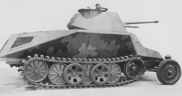

prototyp polopásového stíhače tanků 3,7cm Selbstfahrlafette L/70, všimněte si kulometu na věži, který mohl sloužit i k vedení palby na nalétávající letouny, zdroj: flickr.com se souhlasem publikujícího uživatele, upraveno

prototyp 3,7cm Selbstfahrlafette L/70, všimněte si nouzového průlezu v boční stěně nad pásy, zdroj: flickr.com se souhlasem publikujícího uživatele, upraveno

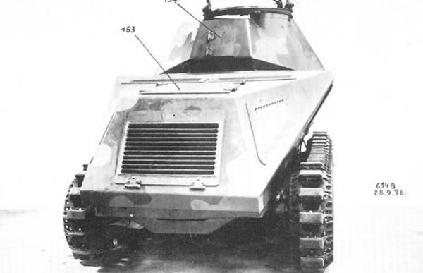

prototyp 3,7cm Selbstfahrlafette L/70, v zadní části trupu se ukrýval motor, zdroj: forosegundaguerra.com, upraveno

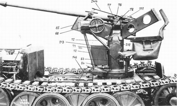

Kousek za sedačkou řidiče byla v rámu šasi uložena převodovka a nad ní plošina pro otočný podstavec kanonu. Mohutný podstavec však nenesl pouze samotný kanon, ale také sedačky pro dva vojáky, tvořící jeho obsluhu. Po levé straně kanonu bylo k podstavci upevněno sedátko střelce, vpravo za kanonem pak bylo sedátko pro nabíječe. K podstavci byl dále upevněn vak pro zachycování prázdných nábojnic a schránka s pohotovostní zásobou munice pro kanon. Za zády střelce čnělo z podstavce silné rameno, které jej spojovalo s otočnou věží.
Na podstavci byl uložen kanon 3,7 cm Pak L/70. Prameny jsou bohužel vcelku skoupé na podrobnější informace o této zbrani. Podle všeho tuto zbraň vyvinula firma Rheinmetall úpravou klasického protitankového kanonu Pak 35/36. Nová zbraň však dostala výrazně delší hlaveň (namísto původních 45 násobků ráže to bylo 70 násobků ráže, proto označení L/70). Série Panzer Tracts uvádí, že protitankový granát pro tento kanon vážil 710 g a ústí hlavně opouštěl rychlostí 900 m/s. Pokud je uváděná hmotnost projektilu správná, nešlo o běžnou munici používanou pro Pak 35/36, ale o speciální munici pro nový upravený kanon. Ještě doplňme, že podstavec umožňoval zbrani vertikální náměr v rozsahu od -7 do +20 stupňů a otáčení v plném rozsahu 360 stupňů.
Dále za plošinou s podstavcem kanonu byla v rámu šasi uložena palivová nádrž a baterie a za nimi už pak začínal motorový prostor. Zde se ukrýval benzínový šestiválec Hansa-Lloyd 3500L o obsahu 3,485 litru, který dával výkon 70 koní při 2600 otáčkách za minutu. Před samotným motorem byl uložen chladič a deska, která motorovou sekci oddělovala od hlavní bojové kabiny. Na motor byla napojena převodovka typu Hansa-Lloyd Goliath se čtyřmi stupni pro jízdu vpřed a jedním reverzním. Podle některých zdrojů měl vůz ještě dvoustupňovou redukční převodovku.
tovární snímek podstavce kanonu pro 3,7cm Selbstfahrlafette L/70, všimněte si sedátka pro střelce a vaku na prázdné nábojnice, velké rameno s dvěma kruhovými otvory spojovalo podstavec kanonu s otočnou věží zdroj: forosegundaguerra.com, upraveno

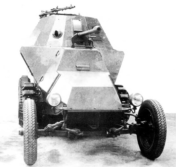

Na podvozku byl instalován trup svařený z rovných pancéřových desek. Díky výše uvedenému posunu řidičova stanoviště do středu šasi, a zejména pak díky rovněž zmíněnému přemístění motoru na záď, mohla být přední část pancéřového trupu řešena velmi úsporně. Pancéřová kabina řidiče tedy měla pouze nízký a úzký „nos“, za kterým se zvedala čelní stěna s hlavním pozorovacím průzorem. Další průzory pak měl řidič také v obou bočních stěnách své kabiny. Zřejmě kvůli úspoře hmotnosti nedostala přední kola ani žádné blatníky a rovněž systém jejich odpružení zůstal zcela odkrytý a nechráněný.
Za prostorem řidiče následovala hlavní kabina, jejíž stěny se od podvozku směrem vzhůru výrazně rozšiřovaly. Díky tomu poskytovala střecha kabiny dostatečně širokou plochu pro uložení bojové věže. Protažená zadní část trupu chránila motorový prostor a proto byla opatřena zamřížovanými průduchy pro proudění vzduchu a také servisními poklopy. Na střeše trupu byla umístěna otočná bojová věž. Její čelní stěnou procházela hlaveň kanonu. Napravo od kanonu bylo ve věži střeliště pro kulomet, nalevo od kanonu pak byl otvor, skrz který hleděl zaměřovač kanonu. I když to tak na první pohled nevypadá, bojová věž měla otevřený strop. Pouze v jeho pravé zadní části byl umístěn okruh s úchytem pro kulomet, který se dal použít i pro palbu proti nízko se pohybujícím letounům. V zadní stěně věže byl uzavíratelný otvor, který zřejmě sloužil ke snadnějšímu nakládání munice.

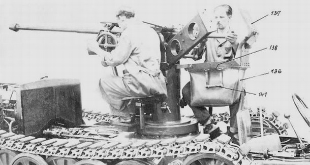

Polopásový stíhač tanků dostal oficiální označení 3,7 cm Selbstfahrlafette L/70, tedy doslova samohybná lafeta pro kanon 3,7 cm L/70. Posádku vozidla tvořili tři muži. Řidič měl de facto vlastní malou kabinu v přední části vozu (i když od hlavní kabiny jej oddělovalo pouze opěradlo jeho sedačky). K nástupu a výstupu mu sloužily poměrně velké dveře v bočních stěnách jeho stanoviště. Dalšími dvěma vojáky na palubě byli již zmiňovaní střelec a nabíječ. Střelec přitom pravděpodobně plnil také funkci velitele vozu. Tito dva členové posádky mohli k nástupu a výstupu využít buď otevřený strop věže, nebo obdélníkové průlezy v bočních stěnách nad pásy. U zadní stěny kabiny (tedy u stěny oddělující kabinu od motorové sekce) byla velká schránka pro náboje do kanonu.
tento tovární snímek ukazuje umístění střelce a nabíječe uvnitř 3,7cm Selbstfahrlafette L/70, velké rameno mezi oběma muži spojovalo podstavec kanonu s otočnou věží, zdroj: flickr.com se souhlasem publikujícího uživatele, upraveno
