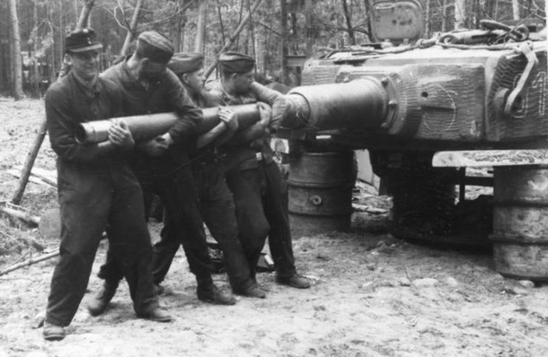

demontáž kanonu ze sejmuté věže tanku Tiger, zdroj: Bundesarchiv_Bild_101I-695-0406-06A, Wikimedia, Creative commons, upraveno

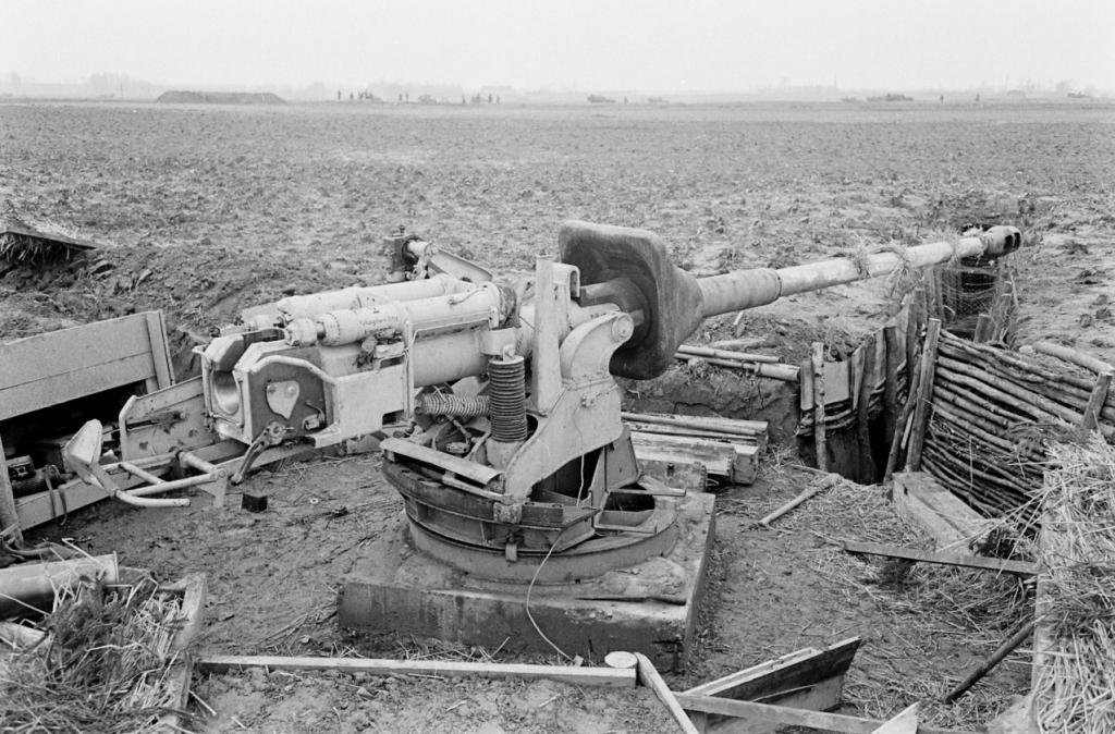

kanon PaK 43 L/71 ze stíhače tanků Jagdpanther v pevném palebném postavení, všimněte si, že kanon má kvůli vyvážení zachován odlévaný štít, zdroj: Flickr.com, Public domain, upraveno
