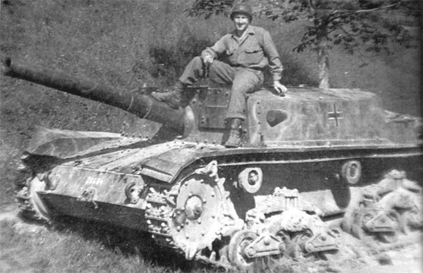

německý voják sedí na pancíři Semovente M43 da 105/25 neboli Sturmgeschütz M43 mit 105/25 853(i), je zajímavé, že vozidlo má původní italskou kamufláž i registrační číslo, ale na hnacím kole má dodatečné velké zuby... nejspíš je Němci nechali dodělat i na některá již hotová vozidla, zdroj: Worldwarphotos.info se souhlasem provozovatele, upraveno

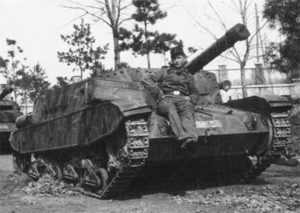

americký voják u opuštěného vraku Sturmgeschütz M43 mit 105/25 853(i), na tomto snímku jsou jasně vidět čtyři velké zuby, doplněné na hnací kolo jako opatření proti sesmekávání pásů, zdroj: Worldwarphotos.info se souhlasem provozovatele, upraveno

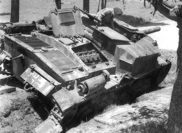

spojenecký voják u vyřazeného Sturmgeschütz M43 mit 105/25 853(i), na zádi vozu je krásně vidět držák dýmovnic Nebelkerzenabwurfvorrichtung, zdroj: Worldwarphotos.info se souhlasem provozovatele, upraveno

Ve svém hodnocení Němci italskému vozidlu vyčítali slabé pancéřování, nedostatečné pozorovací prostředky a stísněnou bojovou kabinu. Celkově jej však považovali za poměrně rozumně použitelné, a proto se rozhodli pokračovat v jeho výrobě. On jim totiž v rámci operace Achse padl do rukou i celý výrobní závod Ansaldo - Fossati v Janově. Do konce války tak bylo vyrobeno dalších 91 těchto samohybných děl, nyní již výhradně pro potřeby německé armády. Na přání nového zákazníka byly na přední hnací kola přidány čtyři velké zuby, které bránily sesmeknutí pásu při jeho větším napnutí, například při jízdě v měkkém terénu. Vozidla vyráběná pro německou armádu již také nejspíš nedostávala ony boční „zástěry“ chránící horní část pásové soustavy.
