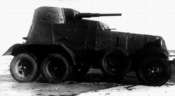

ukořistěný obrněný automobil BA-6 ve službách finské armády, zdroj: Aviarmor.net se souhlasem provozovatele, upraveno
V roce 1935 navrhli konstruktéři Ižorského závodu v Leningradě modernizovanou verzi zde vyráběného obrněného automobilu BA-3. Nový stroj, který dostal označení BA-6 (BA = "Broněvoj avtomobil"), se na první pohled od svého předchůdce nijak výrazně nelišil. Byla však aplikována celá řada úprav a zlepšováků. Pro BA-6 byl používán již výhradně podvozek GAZ-AAA. Vůz také dostal nový motor GAZ-M o výkonu 40 koní a nově se objevilo i elektrické osvětlení interiéru bojového prostoru. Nové byly také pneumatiky typu GK, které byly odolné proti prostřelení. Nebyly totiž plněny vzduchem ale měkkou gumou. Jejich životnost sice nebyla tak velká jako u klasických pneumatik nicméně v praxi se poměrně dobře osvědčily.
Dále byly zesíleny spoje mezi trupem a podvozkem tak aby se omezily otřesy trupu při ostré jízdě, na které si tak často vojáci stěžovali. Na fotografiích je BA-6 od svého předchůdce odlišitelný zejména podle dvou detailů. U BA-6 nebyl v zadní stěně trupu nástupní dveře. Jejich zrušení znamenalo jednak snadnější výrobu této části a také se na zadní stěnu mohly zavěšovat doplňkové pásy když nebylo třeba mít je nasazené na kolech. Druhým detailem jsou větrací otvory na bocích motorového prostoru. Zatímco u staršího BA-3 byly poklopy těchto otvorů dvoudílné a při otevření se skládaly napůl, u BA-6 byly tyto poklopy jednodílné.
Prototyp BA-6 byl postaven na konci roku 1935. Jak již bylo řečeno, podvozek byl převzat z nákladního automobilu GAZ-AAA a byl tvořen přední řiditelnou nápravou a dvěma zadními hnanými nápravami se zdvojenými koly. Za předními blatníky bylo na každé straně trupu zavěšeno jedno rezervní kolo. Tato kola byla upevněna tak, že se mohla otáčet a pomáhala tedy automobilu překonávat výrazné terénní nerovnosti aniž by došlo k poškození podvozku nebo k uvíznutí.

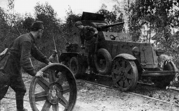

železniční obrněný automobil BA-6ŽD, zdroj: Aviarmor.net se souhlasem provozovatele, upraveno

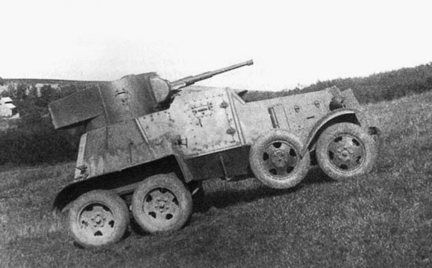

V zimě roku 1936 vznikla modernizovaná verze vozu, které dostala označení BA-6M. Vůz dostal nový výkonnější motor GAZ-M1 o výkonu 50 koní při 2200 otáčkách za minutu. Díky silnější pohonné jednotce vzrostla maximální rychlost stroje na 50 km/h. To však nebyla jediná změna. Zvětšil se objem palivových nádrží na 118 litrů, původně osmi milimetrový pancíř trupu byl zesílen na 10 mm a byla také instalována radiostanice typu 71-TK-1. Hlavním rozlišovacím znakem BA-6M se však stala nová věž kónického tvaru, tedy se zkosenými stěnami, které při stejné síle pancíře lépe odolávaly ostřelování. Zaoblení se dočkala také původně zalomená zadní stěna trupu. Spolu s BA-6M vznikla ještě jedna upravená verze tohoto obrněného automobilu. Ta dostala označení BA-9 a měla to být lehčí varianta tohoto vozu. BA-9 je popsán samostatně.
Ještě v roce 1935 vznikla také železniční verze BA-6 označovaná jako BA-6ŽD. Vůz byl vybaven speciálními kovovými obručemi, které se nasazovaly na běžné pneumatiky. Ovšem pouze na přední a úplně zadní kola. Ze zadních os se navíc musela sundat vnější kola a obruče se nasazovaly na kola vnitřní. Prostřední kola zůstala nasazená jako za běžného provozu po silnicích. Sundaná vnější kola ze zadní nápravy se zavěšovala na boky trupu tam kde klasické BA-6 měly zavěšeny rezervní kola. Pří jízdě mimo železnici se dvě z kovových obručí vozily zavěšené na bocích trupu a zbylé dvě obruče byly položené na střeše věže. BA-6ŽD dosahoval na kolejích rychlosti až 55 km/h. Aby nemohlo z neopatrnosti dojít k vykolejení vozu byla přední řiditelná kola uzamčena v rovném směru.

modernizovaný obrněný automobil BA-6M, zdroj: Flickr.com se souhlasem publikujícího uživatele, upraveno
