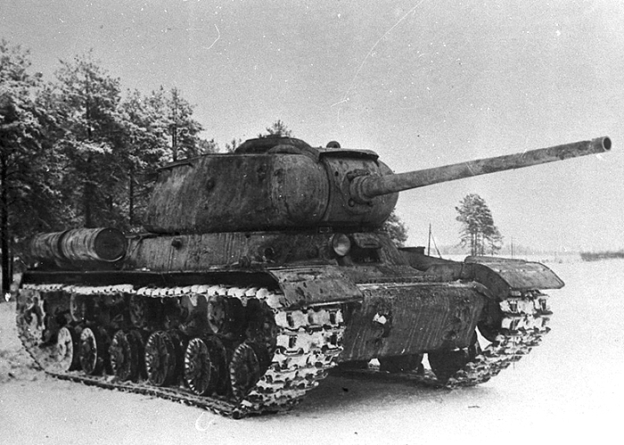

Tank IS-1 spočíval na podvozku, který byl odvozen z podvozku tanků řady KV a byl mu tedy konstrukčně velmi podobný. Na každé straně sestával ze šesti dvojitých pojezdových kol plného provedení s hvězdicovými prolisy. Kola byla zavěšena a odpružena každé samostatně pomocí torzních tyčí. Vpředu bylo napínací kolo, které bylo stejné jako kola pojezdová. Vzadu bylo potom ozubené kolo hnací, které bylo největším kolem celé podvozkové soustavy. Shora pás podpíraly tři rovnoměrně rozmístěné vratné kladky.

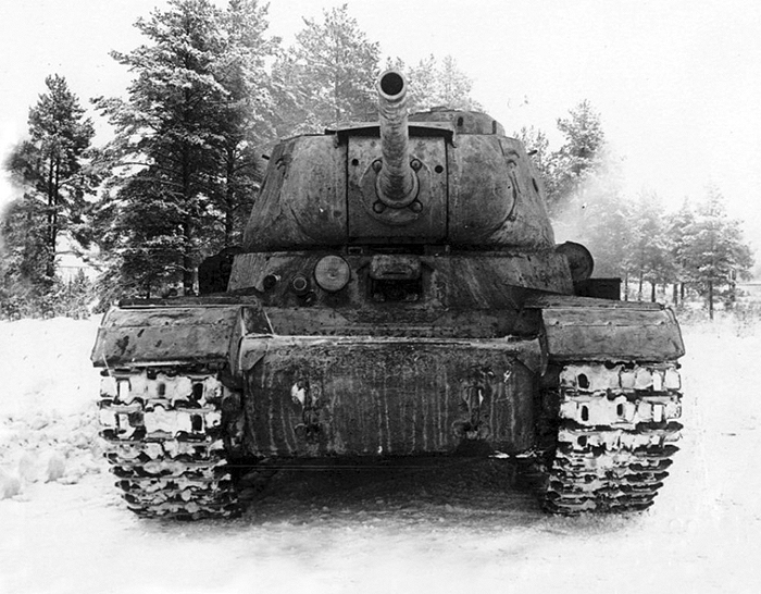

Na přední stěnu podvozkové vany navazovala velmi ostře zkosená deska, ze které potom nad úroveň blatníků vystupovala čelní stěna bojového prostoru řidiče. Střed této stěny byl rovný a byl v něm řidičův obdélníkový uzavíratelný průzor. Když byl průzor z důvodu nebezpečí uzavřen vyhlížel řidič z vozu jen štěrbinou v uzávěru. K výhledu do stran sloužila řidiči dvojice periskopů procházející stropem nad jeho stanovištěm. Čelní deska přecházela na obou stranách do zaoblení, které dále směrem dozadu navazovalo na prstenec věže. Od prstence věže zůstával trup směrem k zádi již stejně široký a do stran z něj vyčnívaly jen o málo širší blatníky pásů. Čelní stěna podvozkové vany byla silná 100 mm, zkosená deska nad ní měla 60 mm a čelní deska před řidičem dokonce 120 mm.
tank IS-1, zdroj: Flickr.com se souhlasem publikujícího uživatele, upraveno

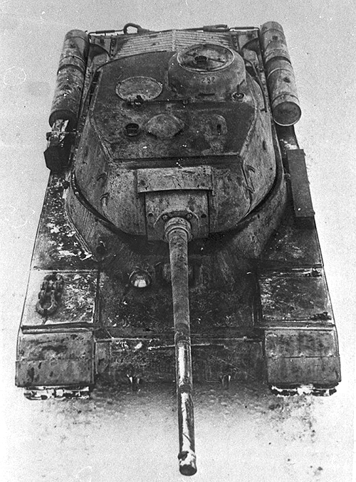

Věž tanku byla posazena blíže k přídi. Věž byla z většiny odlévaná takže na ní nebyly žádné hrany ale spíše zaoblené tvary. Všechny stěny věže byly silné 100 mm a její strop 30 mm. V čelní vyboulené stěně věže byl instalován již zmíněný kanon D-5T ráže 85 mm a koaxiálně s ním také kulomet DT ráže 7,62 mm. Další kulomet stejného typu byl ve střelišti v pravé polovině zadní stěny. Třetí kulomet DT s sebou vozily osádky volně uložený v trupu. Pro kanon se používaly celkem tři druhy munice. Tříštivotrhavý granát 53-UO-365 o hmotnosti 9,08 kg a úsťové rychlosti 785 m/s, protipancéřový 53-UBR-365 o hmotnosti 9,02 kg a úsťové rychlosti 792 m/s a konečně podkaliberní střely vážící 4,99 kg, které opouštěly hlaveň rychlostí 1200 m/s. Celkem se na palubu pro kanon nakládalo 59 nábojů. Zásoba munice pro kulomety činila 2520 kusů.
V obou bočních stěnách věžě byly malé uzavíratelné otvory pro vedení palby z ručních zbraní osádky. V levé zadní části střechy věže byla velitelská kupole opatřená po obvodu soustavou průzorů. V kupoli byl kruhový průlez, který se uzavíral dvoudílným poklopem. Další kruhový průlez, tentokrát s jednodílným poklopem, byl napravo od velitelské kupole. Na střeše věže bylo dále ústí ventilátoru, otočného periskopu a další prvky. Na stěnách věže byla navařena madla pro vezenou pěchotu.

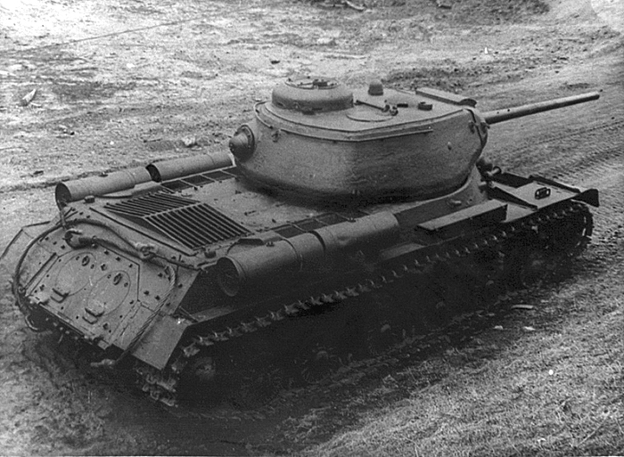

Osádka tanku byla čtyřčlenná ve složení řidič, velitel, střelec a nabíječ. Řidič seděl v přední části trupu, zbytek vojáků ve věži. Řidič přitom neměl svůj vlastní nástupní průlez a musel se na svoje stanoviště soukat skrz průlezy ve věži, stejně jako ostatní muži na palubě. Pokud bylo třeba obsluhoval velitel kulomet v zadní stěně. Za věží byl prostor pro pohonnou jednotku a převodovku. Uvnitř spočíval dvanáctiválcový naftový agregát B-2IS o maximálním výkonu 520 koní při 2000 otáčkách za minutu. Tank s ním dokázal na silnici dosáhnout úctyhodné maximální rychlosti 37 km/h.
záď tanku IS-1, zdroj: Flickr.com se souhlasem publikujícího uživatele, upraveno
Motorový prostor byl od zbytku interiéru oddělen přepážkou, ve které byl pouze servisní otvor pro nejnutnější opravy proveditelné zevnitř vozu. Na stropě motorového prostoru byly zamřížované otvory pro přívod vzduchu. V zadní stěny byly potom otvory pro servisní přístup. Po stranách motorového prostoru byly upevněny sudy s dodatečnou zásobou paliva. Na každém boku byly tyto sudy dva.
