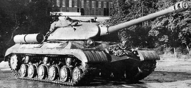

tank IS-3, zdroj: Aviarmor.net se souhlasem provozovatele, upraveno

Trup tanku hned na první pohled zaujal svojí již zmiňovanou přídí ve tvaru jakéhosi klínu. Na špici trupu se na sebe pod ostrým úhlem napojovaly dolní a horní pancéřová deska. Horní deska však byla ještě dále zalomená nebo lépe řečeno byla tvořena spojením dvou desek, které byly skloněné jak vůči horizontální tak vůči vertikální rovině. Horní část trupu se tak od špičky nosu zvedala směrem dozadu a naopak klesala směrem od středu k bokům. Jednotlivé pancéřové desky byly spojeny pomocí svařování. Na čele trupu byl pancíř tanku silný 120 mm (někdy bývá uváděno 110mm). Boky trupu měly sílu 90 mm a zádní stěna 60 mm.
Popsané originální řešení přídě přinášelo zvýšení odolnosti protože od skloněného pancíře se dopadající střely lépe odrážely. Při troše fantazie připomínala příď tanku nos štiky a vojáci tak tanku občas skutečně přezdívali. Na hranu horních zalomených desek navazovala další mírně zkosená plocha ve tvaru trojúhelníku. Teprve až za ní začínal rovný strop trupu. V této trojúhelníkové plošině byl vyříznutý průlez pro nástup a výstup řidiče. To představovalo podstatné zlepšení oproti tankům IS-2, u kterých řidič neměl vlastní průlez a v nouzi byl odkázán na dlouhou cestu skrz poklopy ve věži.

V přední části rovné stropní desky trupu byla umístěna plně otočná věž. Ta byla dalším specifikem tanku IS-3. Byla odlévaná, měla kruhový půdorys a kónický tvar s velmi ostře skloněnými stěnami. Z přísně zkosených stěn vystupovala pouze příď se zaoblenou maskou kanonu. Síla pancíře věže klesala od jejího prstence směrem ke stropu. Zatímco ve spodní části měl pancíř 220 mm, v horní to bylo pouze 110 mm. Stropní pancíř měl tloušťku 30 mm (bývá uváděno i 20 mm). Maska kanonu byla silná 250 mm. Boky a záď věže byly posety přivařenými úchyty pro vězenou pěchotu.
