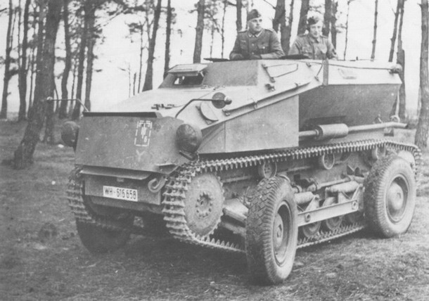

Sd.Kfz. 254, zde právě na kolech, zdroj: Flickr.com se souhlasem publikujícího uživatele, upraveno

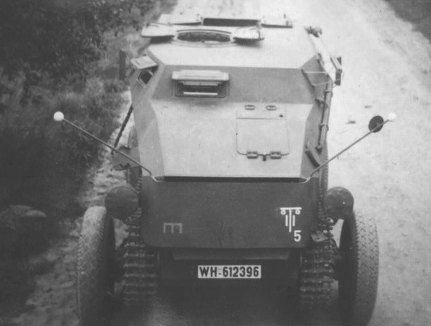

zadní pohled na Sd.Kfz. 254, obrázek ducha ukazuje na příslušnost k 11. Panzerdivision, zdroj: Flickr.com se souhlasem publikujícího uživatele, upraveno

Pásová část podvozku Sd.Kfz. 254 byla tvořena na každé straně šesti poměrně malými pojezdovými koly. První a poslední z nich bylo odpruženo každé vlastní, šikmo uloženou, vinutou pružinou. Zbylá čtyři pojezdová kola byla spojena do páru a odpružena společnou horizontální vinutou pružinou. Celý systém pružin byl umístěn vně trupu. Předních pět kol bylo umístěno v pravidelných rozestupech blízko u sebe. Šesté kolo však bylo posunuto více dozadu a od ostatních je odděloval závěs zadního silničního kola. Podvozkovou soustavu dále tvořilo přední kolo hnací a zadní napínací, obě stejného provedení. Horní část pásu se pak opírala o tři podpůrné kladky.
"Silniční" část podvozku představovala čtyři klasická kola s pneumatikami. Přední bylo zavěšeno mezi hnacím a prvním pojezdovým kolem pásů. Zadní kolo pak bylo umístěno mezi již zmíněným pátým a šestým pojezdovým kolem pásové soustavy. Při jízdě po pásech byla silniční kola zvednutá po stranách podvozku nad úrovní terénu. Na silnici se potom kola sklopila dolů, celé vozidlo se na nich zvedlo až se pásy ocitly nad vozovkou, a stroj mohl pokračovat. Mechanismus zvedání i spouštění kol byl napojen na motor vozidla.

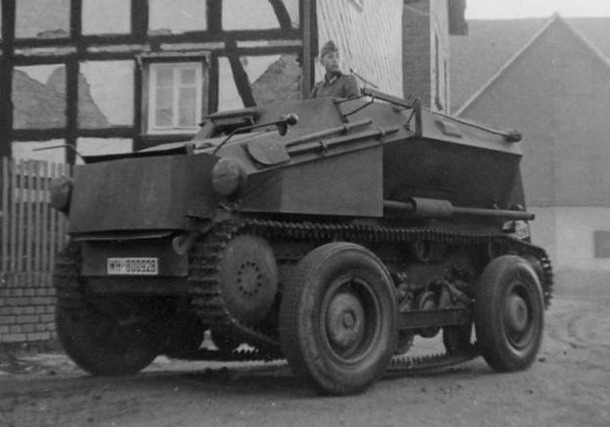

Pohonnou jednotkou stroje byl vodou chlazený čtyřválcový diesel Saurer CRDv o obsahu 5,5 litru, který dával maximální výkon 70 koní při 2000 otáčkách za minutu. Převodovka umožňovala řazení 5 stupňů pro jízdu vpřed a jednoho pro couvání. Při jízdě po kolech mohl vůz dosáhnout rychlosti až 60 km/h a na plnou nádrž (72 litrů nafty) ujet okolo 500 km. Maximální rychlost na pásech se pohybovala okolo 30 km/h. Hmotnost Sd.Kfz. 254 činila 6,4 tuny.
Pancéřový trup svým řešením lehce připomínal trup polopásového transportéru Sd.Kfz. 251. Byl tradiční německé konstrukce s opačně sešikmenou spodní a horní částí bočních stěn. Ode dna se tedy trup rozšiřoval, pak se boční stěna lámala a směrem ke stropu se trup opět zužoval. V přední části byl motorový prostor s rovnou čelní deskou a poměrně vysokou kapotou. Čelní stěna přitom nebyla se zbytkem trupu pevně spojená, ale jen jakoby zavěšená a mezi ní a navazujícími stěnami byl prostor pro proudění vzduchu k motoru. Celou čelní stěnu bylo také pravděpodobně možno sejmout a získat tak přístup k pohonné jednotce. Další servisní otvor pro přístup k motoru se nalézal v levé části horní desky motorové kapoty.
Za motorovým prostorem začínala kabina posádky. Napravo v její čelní stěně byl průzor řidiče. Ten byl tradičně řešen jako uzavíratelný a jeho kryt byl opatřen pozorovací štěrbinou. Štěrbinu řidič využíval během pobytu v bojové oblasti kdy by otevření celého průzoru mohlo být nebezpečné. Další průzor pro řidiče se nalézal v boční stěně po jeho pravé ruce. K nástupu a výstupu sloužil řidiči průlez ve spodní části pravé boční stěny. Průlez měl jednodílný kryt, který se otevíral poněkud netradičně směrem dolů. Kvůli pásům nešlo kryt průlezu otevřít úplně dokořán. Vzhledem k tomu, a také vzhledem k jeho rozměrům, nebylo protáhnutí se tímto průlezem asi moc pohodlné.
Sd.Kfz. 254, podle ležatého E zřejmě 3. Panzerdivision, zdroj: plaza.rakuten.co.jp
Zbytek kabiny obývali další tři členové posádky. Někdy bývá udáván i vyšší počet mužů na palubě, dokonce až sedm! Vzhledem k rozměrům stroje je to však čirý nesmysl. Narozdíl od většiny soudobých německých obrněných vozů a polopásů, měl Sd.Kfz. 254 plně uzavřenou kabinu. K nástupu a výstupu sloužily vojákům dva průlezy ve stropě kabiny a dále také rozměrná dvoukřídlá dvířka v zadní stěně. Přední průlez ve stropě kabiny byl kruhový, zadní obdélníkový, oba opatřené dvoudílnými poklopy. Výhled z kabiny zajišťovaly dva průzory v bočních stěnách (po jednom na každé straně) a další průzor v pravém křídle zadních dvířek.
V horní části levé boční stěny byl zavěšen rýč a lopata. Další nářadí se zavěšovalo na pravou boční stěnu za průlezem řidiče. Podél levé strany trupu, těsně nad pásem, vedla od motoru směrem za vůz trubice výfuku. Síla pancíře se pohybovala od 15 mm na čelní stěně, přes 8 (nebo 10) mm na bocích a zádí, až po 6 mm na dně trupu.

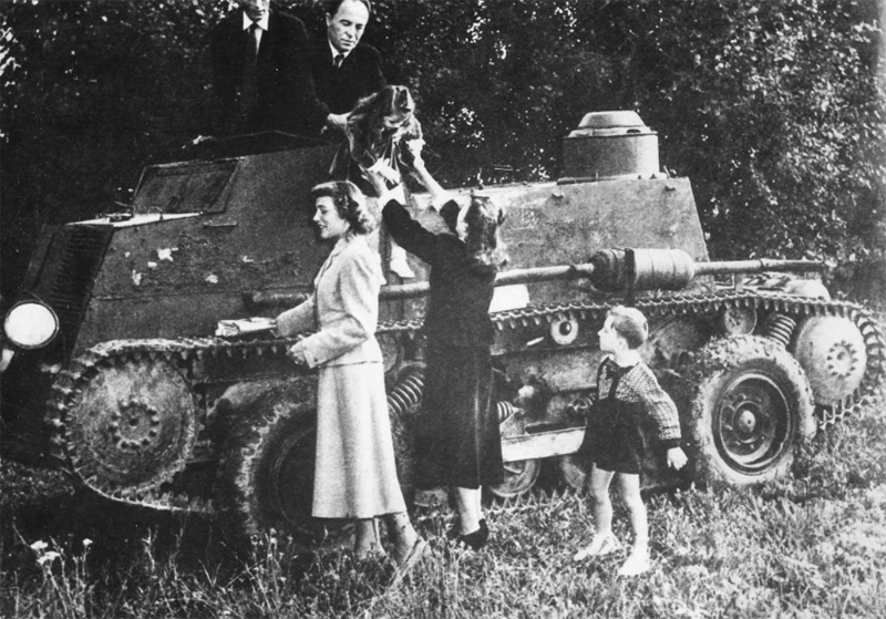

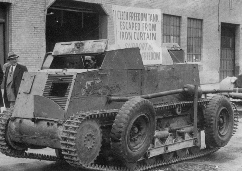

Dlouho po skončení války se jeden exemplář Sd.Kfz. 254 (resp. jeho část) dočkal velmi kuriozního využití. Jistý šumavský rodák jménem Uhlík si opatřil podvozek z vraku, který zřejmě zůstal někde na českém území a postavil na něm novou kovovou kabinu vlastní konstrukce. Dne 25. července roku 1953 pak do tohoto vozu naložil své dvě děti, svoji manželku a další čtyři dospělé osoby a přejel skrz zátaras z ostnatého drátu hranici Československé socialistické republiky do Německa. Jeho výtvor vzbudil zasloužený zájem novinářů a později byl snad dokonce převezen do USA a vystaven v jakémsi muzeu. Foto této kuriozní přestavby naleznete ZDE a ZDE.
