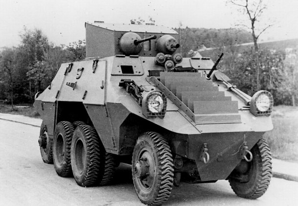

obrněný automobil ADGZ, zdroj: warwheels.net se souhlasem provozovatele, upraveno

Obrněný automobil spočíval na zajímavě řešeném podvozku se čtyřmi nápravami. Dvě prostřední nápravy byly umístěny blízku u sebe uprostřed vozu a osazeny zdvojenými koly. Dvě krajní nápravy měly kola jednoduchá a byly řiditelné. Podvozek nesl, rovněž zajímavě řešený, pancéřovaný trup. Ten byl tvořen rovnými pancéřovými plechy, při jejichž spojování se využívalo svařování a nýtování. Síla pancéřování byla 11 mm a to na všech stěnách.
Přední a zadní polovina stroje byly téměř zrcadlově identické. V místech, kde byla čelní stěna přední poloviny stroje ostře skosená, byl však na zadní polovině zvýšený kryt motorového prostoru. Vepředu byla tato stěna opatřena žaluziemi, pomocí nichž se reguloval přístup vzduchu k chladící jednotce i do samotné kabiny. Po stranách těchto žaluzií byly umístěny dva světlomety chráněné drátěnou mřížkou. Na čelní stěnu navazovala kolmější deska se dvěma uzavíratelnými průzory a kulometem ráže 7,92 mm. Stejně byla tato partie řešena i na zádi stroje. Odklopné průzory se nacházely rovněž na obou bocích trupu, v polovině jeho délky.

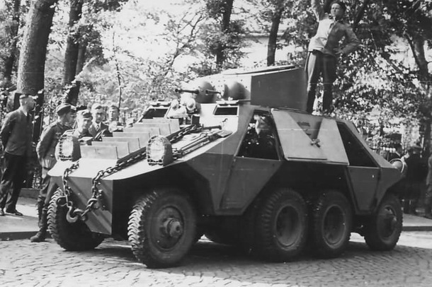

obrněný automobil ADGZ, zdroj: worldwarphotos.info se souhlasem provozovatele, upraveno
Na bocích trupu byly na každé straně dvě šestiúhelníkové dveře, pro nástup a výstup posádky. Horní polovina dveří se dala sklopit což umožňovalo větrání interiéru. Celková hmotnost vozidla byla 12 tun. Posádku stroje tvořilo šest mužů.

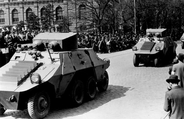

obrněné automobily ADGZ během vojenské přehlídky, zdroj: warwheels.net se souhlasem provozovatele, upraveno
