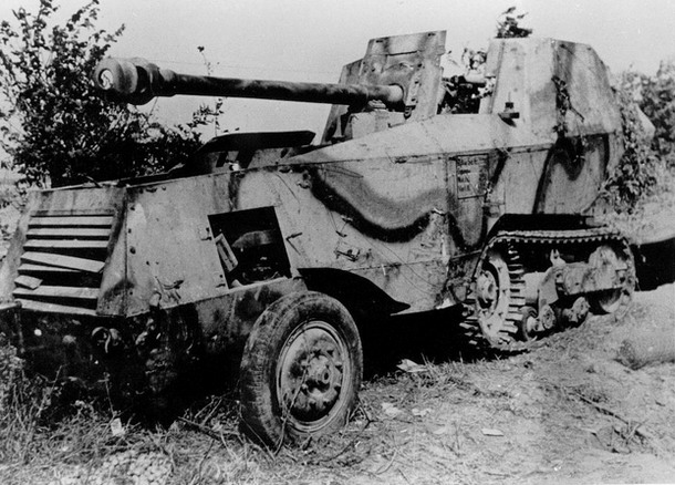

vrak zničeného 7,5 cm Pak 40 auf Zgkw S307 (f), neboli stíhače tanků na podvozku nákladního tahače SOMUA MCG, zdroj: Flickr.com, Public domain, upraveno

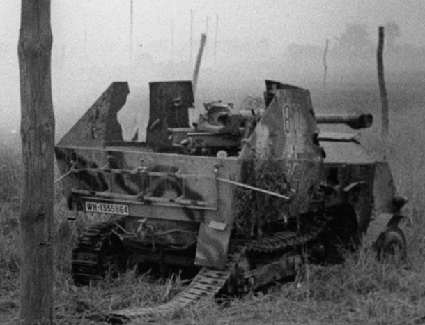

7,5 cm Pak 40 auf Zgkw S307 (f) během přesunu k frontě, kvůli obrovské vzdušné převaze Spojenců museli vojáci vozidlo důkladně maskovat větvovím, zdroj: Flickr.com se souhlasem publikujícího uživatele, upraveno
Na fotografiích lze zachytit určité drobné konstrukční rozdíly. Například žaluzie chránící průduch v čelní stěně vozidla jsou u většiny vozidel horizontální, ale existovaly očividně i exempláře s vertikálně umístěnými žaluziemi. Oka pro upevnění tažných lan na přídi měla u většiny strojů provedení připomínající beraní rohy, ale minimálně na jednom snímku je zachyceno vozidlo, které má oka úplně jiného druhu. U některých strojů byly instalovány jednoduché kulaté světlomety, zatímco u jiných byly použity původní francouzské světlomety s protaženým pancéřovým krytem (tzv. phare blindé).

Kanon Pak 40 se zaměřoval pomocí zaměřovače ZF 3x8 s trojnásobným přiblížením a osmistupňovým zorným polem. Pro zaměřovač byl v čelním pancíři nalevo od kanonu vyřezán malý uzavíratelný otvor. Munice pro kanon byla uložena ve velké schránce uprostřed bojového prostoru. Čelní pancíř bojového prostoru byl spojen s kanonem a pohyboval se do stran spolu s ním. Doplňkovou výzbroj představoval kulomet MG 34 nebo MG 42, který bylo možno zavěsit do úchytu na pancíři v pravém předním rohu kabiny. Mimo to měli vojáci na palubě ještě samopal MP 40 a pušku K98k.
