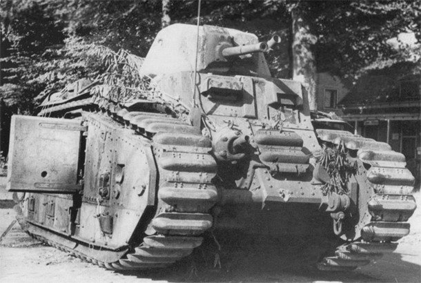

plamenometný tank PzKpfw B2 (Flamm)

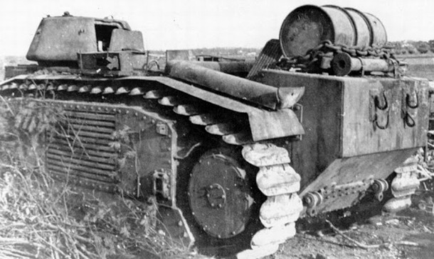

plamenomentý tank PzKpfw B2 (Flamm) v sériové verzi vyřazený snad někde v okolí Arnhemu v září 1944, zdroj: Flickr.com, Public domain, upraveno

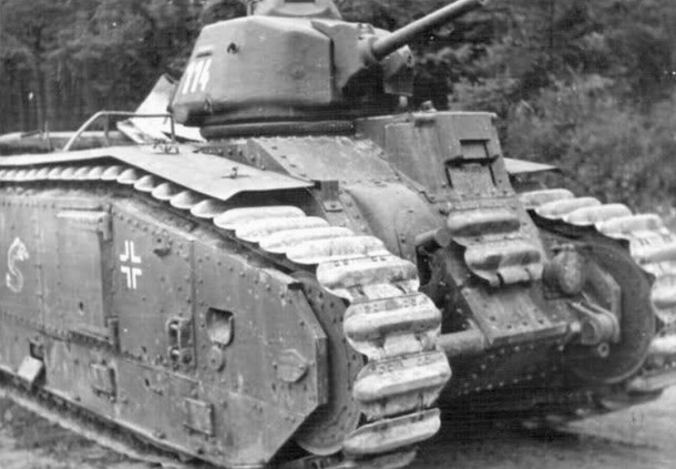

PzKpfw B2 (Flamm) v dočasné verzi od firmy Wegmann s plamenometnou věžičkou převzatou z tanku Flammpanzer II, zdroj: Flickr.com se souhlasem publikujícího uživatele, upraveno

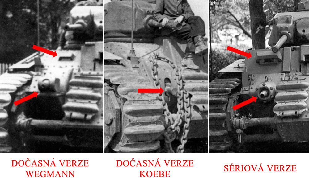

Jedinou možností, jak stihnout požadovaný termín, bylo bleskurychle vymyslet nějaké jednodušší dočasné technické řešení, německy „Zwischenlösung“. Zbrojní úřad se proto ihned obrátil na firmy Wegmann a Koebe (která měla dodávat samotný plamenomet) a požádal o jejich návrhy. Firma Koebe z Luckenwalde přišla s návrhem, který stavěl jednoduchost a rychlost opravdu vysoko nad všechno ostatní. Do otvoru pro původní francouzský kanon ráže 75 mm měla být prostě umístěna nepohyblivá hlaveň plamenometu a míření by obstarával řidič natáčením celého tanku. Uvnitř vozidla měly být instalovány dvě nádrže na celkem 500 litrů hořlaviny, odstředivé čerpadlo a malý benzínový motor pro jeho pohon. Návrh sliboval možnost až 200 zášlehů do vzdálenosti 40 až 45 metrů.

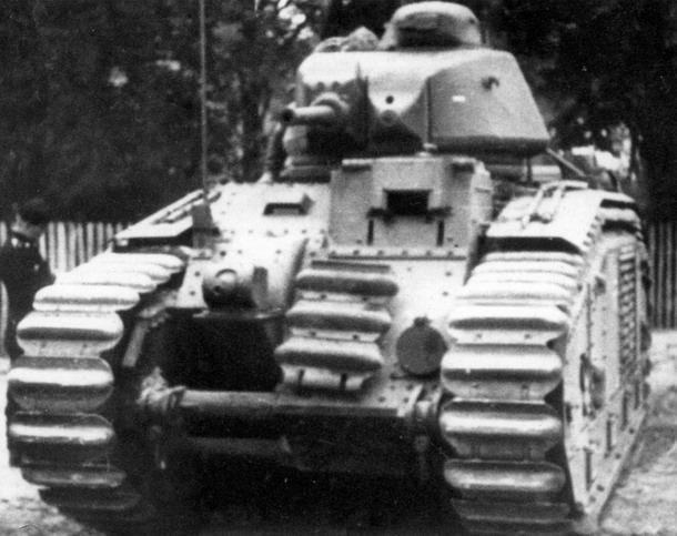

PzKpfw B2 (Flamm) v dočasné verzi od firmy Koebe, v této variantě nešlo hlaveň plamenometu natáčet do stran, zdroj: Flickr.com se souhlasem publikujícího uživatele, upraveno
Druhé dočasné řešení, navržené firmou Wegmann, počítalo s použitím již existujících komponent z plamenometného tanku PzKpfw II (Flamm). Na místě původního kanonu měla být instalována malá otočná věžička s plamenometnou tryskou. Při míření tedy nebylo nutno otáčet celým tankem, ale pouze věžičkou. Přitom měl střelec používat jednoduchý průzor, který by byl vytvořen v čelním pancíři. Vnitřní část řešení měla být rovněž převzata z PzKpfw II (Flamm) a zahrnovala 160 litrovou nádrž na hořlavou směs Flammöl, dvě tlakové lahve s dusíkem, který sloužil jako hnací médium a lahev s acetylenem, kterým se směs zapalovala. Toto řešení umožňovalo provést 80 zášlehů do vzdálenosti 30 metrů.

Cílovým řešením však i nadále zůstával původní návrh firmy Daimler-Benz a společnost D.E.W. v mezičase pracovala na výrobě nových pancéřových dílů, které toto řešení vyžadovalo. Prvních pět exemplářů plamenometných tanků v sériové variantě si armáda nakonec převzala až v listopadu 1941 a dodávky pokračovaly v poměrně malých počtech napříč celým rokem 1942. Sériových PzKpfw B2 (Flamm) bylo nakonec postaveno celkem 60 kusů. Hlaveň plamenometu u nich byla instalována v kulovém střelišti, které zvenku chránila přišroubovaná odlévaná příruba. Kabina pro střelce z plamenometu dostala novou zvýšenou čelní stěnu s pozorovacím průzorem opatřeným pancéřovou clonou (všechny tři způsoby instalace plamenometu můžete porovnat na snímku ZDE). Nádrž na hořlavinu byla umístěna v zádi korby a chráněna novým kusem pancíře. Dodavatelem plamenometu zůstala firma Koebe z Luckenwalde. Podobně jako u výše popsaného dočasného řešení této firmy pumpovalo hořlavinu výkonné odstředivé čerpadlo, které bylo poháněno dvouválcovým benzínovým motorem J10.

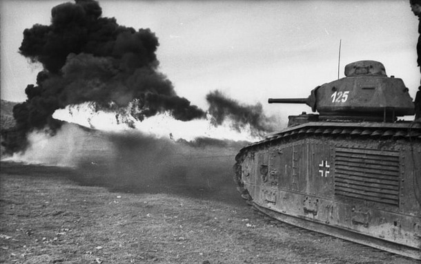

PzKpfw B2 (Flamm) v akci, zdroj: Bundesarchiv Bild 101I-708-0293-14, Wikimedia, Creative commons, upraveno

PzKpfw B2 (Flamm) sériového provedení měl nádrž s hořlavinou uloženou v zádi korby pod dodatečným pancířem (nemluvíme o sudu na fotografii, ale o hranaté "bedně" pod ním), zdroj: Flickr.com se souhlasem publikujícího uživatele, upraveno
