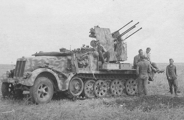

Sd.Kfz. 7/1 se čtyřhlavňovým kompletem 2cm Flakvierling 38 s pancéřovanou kabinou, na tomto snímku je velmi hezky vidět podstavec kanonu, zdroj: Flickr.com, Public domain, upraveno

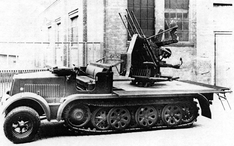

Sd.Kfz. 7/1 se čtyřhlavňovým kompletem 2cm Flakvierling 38 v nepancéřované verzi, zdroj: Flickr.com se souhlasem publikujícího uživatele, upraveno

Pro příznivce bojové techniky jsou však zajímavé jiné verze polopásu. První z nich nesla označení Selbstfahrlafette auf m.Zgkw.8t (Sd.Kfz.7/1) mit 2cm Flakvierling 38. Jak tento název napovídá, šlo o lafetaci čtyřhlavňového kompletu protiletadlových kanonů Flak 38 ráže 20 mm. Tato sestava čtyř kanonů měl obdivuhodnou teoretickou kadenci 1800 střel za minutu (4 x 450). Praktická rychlost střelby se sice pohybovala "jen" okolo 720 až 800 střel za minutu, ale i toto je dosti působivé číslo.

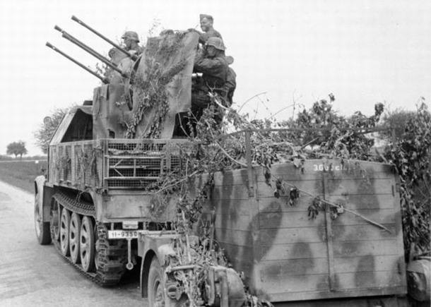

Sd.Kfz. 7/1 se čtyřhlavňovým kompletem 2cm Flakvierling 38 s přívěsným muničním vozíkem, zdroj: Bundesarchiv_Bild_164-12-6-09A, Wikimedia, Creative commons, upraveno
Zadní užitný prostor vozu byl upraven na rovnou plošinu. Zezadu a ze stran ji obepínala pouze nízká ohrádka z hustého pletiva. V rámci přípravy na střelbu se díly tohoto plotu sklopily takže jednak nebránily v otáčení kanonu a navíc tím došlo ke zvětšení bojové plošiny (díly plůtku se totiž nesklopily až dolů, ale držely pevně ve vodorovné poloze a navazovaly na podlahu plošiny) což usnadňovalo práci obsluhy kanonu. Jedinou ochranu vojákům v otevřeném bojovém prostoru pak nabízel samotný štít zbraně. Ten byl sice poměrně velký, ale nebyly jím vybaveny zdaleka všechny vozy. Prototyp, stejně jako první sériové vozy, měly speciální podstavec kanonu vyrobený na míru tomuto vozidlu (foto ZDE). Později byl ale tento podstavec nahrazen trojnožkou používanou i standardních vlečených kanonů Flakvierling 38, což znamenalo zjednodušení výroby a také možnost sejmout zbraň z poškozeného vozidla a použít ji v běžném statickém postavení. Podle některých pramenů byly během výroby Sd.Kfz. 7/1 používány celkem čtyři odlišná provedení podstavce kanonu. Ať už to je nebo není pravda, jisté je, že každý z nich umožňoval zbrani otáčení v rozsahu 360 stupňů. Vertikální náměr standardního podstavce (trojnožky) byl možný od -10 do +100 stupňů. Díky tomu bylo kanon možno použít i k palbě na pozemní cíle.
Hmotnost vozu narostla díky instalaci kanonu na 11,5 tuny. Posádku stroje tvořilo 10 mužů. Vedle řidiče a velitele vozu to byla ještě osmičlenná obsluha zbraně. Samotný střelec seděl na sedátku přímo za kanony. Po každé straně čtyřhlavňového kompletu bylo další sedátko pro dva nabíječe. Každý ze spřažených kanonů byl totiž nabíjen samostatně, takže zásobníky bylo nutno zasouvat z obou stran. Zbytek vojáků zřejmě zajišťoval plynulý přísun munice. Pokud uvážíme, že praktická rychlost střelby celého čtyřhlavňového kompletu byla až 800 ran za minutu a že každý zásobník obsahoval "pouze" dvacet střel, představuje to 40 zásobníků za minutu, tedy jeden zásobník každou 1,5 vteřinu! Proto bylo k nabíjení potřeba tolik rukou. Zásoba munice na palubě vozu byla pouhých 600 kusů. Dalších 1800 nábojů si však stroj vezl v přívěsném vozíku Sonderanhänger 56.
Od roku 1942 začal být Sd.Kfz. 7/1 opatřován pancéřováním kabiny a masky motorového prostoru. Pancíř byl snýtovaný z rovných desek o síle pouhých 8 mm. Pancíř chránil kabinu řidiče a velitele ze všech stran, pouze zezadu byl otevřený. Jeho boky byly protaženy dozadu a kryly tak i lavici pro část vojáků v bojovém prostoru. V čelní stěně pancíře byly dva uzavíratelné pozorovací otvory. V každém boku byly jedny nástupní dveře, opatřené rovněž pozorovacím průzorem. Ve stropě kabiny pak byly dva průlezy s poklopy.

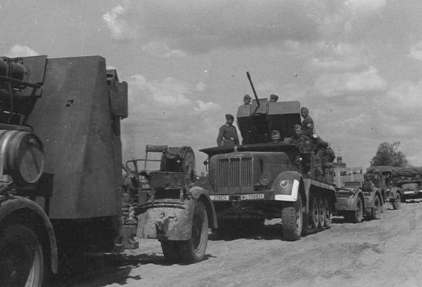

V roce 1942 přišla do výroby další ozbrojená verze polopásu s označením 3,7cm Flak 36 auf Selbstfahrlafette (Sd.Kfz. 7/2). Opět šlo o samohybný prostředek protivzdušné obrany, tentokrát vyzbrojený kanonem Flak 36 ráže 37 mm. Na polopás však byly montovány i další dvě modernější verze tohoto kanonu a sice Flak 37 a Flak 43 (podle toho se pak také měnilo označení vozu).
Konstrukční úpravy polopásu byly praktické stejné jako u výše popsaného Sd.Kfz. 7/1. Za kabinou velitele a řidiče byla opět vytvořena rovná otevřená plošina a do ní posazena některá ze zmíněných generací 37 milimetrového kanonu. Opět zde byl nízký plot z pletiva, který se sklápěl do stran a do zadu. U posledních vozidel byl plot z důvodu úspor nahrazen pouhou ohradou z dřevěných prken. Jedinou ochranou pro vojáky na plošině tak byl opět samotný štít zbraně, ale ani v tomto případě nebyly štítem vybaveny zdaleka všechny vozy. Podstavec kanonu umožňoval otáčení v rozsahu 360 stupňů. Vertikální náměr se potom pohyboval od -8 do +85 stupňů u kanonů Flak 36 a 37 a od -10 do +90 u nejmodernější verze Flak 43.

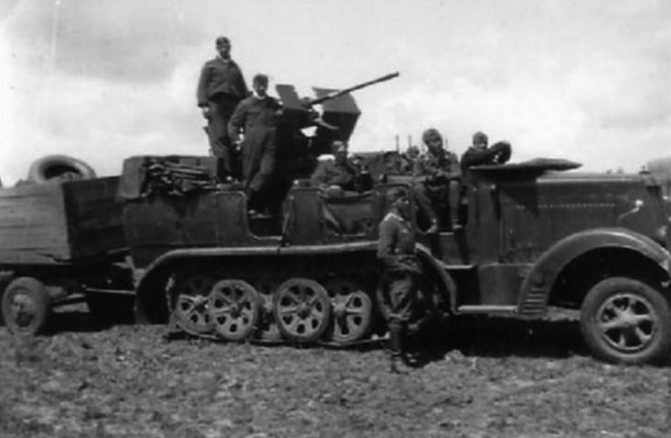

Sd.Kfz. 7/2 s kanonem Flak 36 (nebo 37) ráže 37 mm s pancéřovanou kabinou, všimněte si přívěsného muničního vozíku, zdroj: Flickr.com se souhlasem publikujícího uživatele, upraveno
Kanony Flak 36 a 37 se lišily pouze použitým zaměřovačem, jejich takticko technické charakteristiky však byly shodné. Teoretická kadence těchto kanonů byla 160 ran za minutu, praktická pak nějakých 80 až 100 ran. Kanon byl nabíjen zásobníky po šesti nábojích. Maximální výškový dostřel se pohyboval okolo 4800 metrů, účinný dostřel byl však jen kolem 3500 metrů. Zbraň byla velmi dobře použitelná také pro palbu na pozemní cíle a to i proti nepřátelské obrněné technice. Na vzdálenost 600 metrů dokázal kanon probít až 27 milimetrů pancíře skloněného pod úhlem 30 stupňů. Teoretický dálkový dostřel byl až 6500 metrů, účinný byl ale samozřejmě menší.
Nejmodernější kanon verze Flak 43 se již od dvou starších variant lišil více. Byl lehčí, měl kratší hlaveň a jeho kadence byla až 250 teoretických a 150 praktických ran za minutu. Z toho důvodu se pro zbraň používaly větší zásobníky s kapacitou nikoliv šesti, ale po osmi nábojích.
Hmotnost stroje byla opět okolo 11,5 tuny. Posádka byla sedmičlenná a tvořil ji řidič, velitel a pět vojáků obsluhujících kanon. Přímo na palubě měli vojáci pouhých 120 kusů munice, dalších 432 nábojů bylo uloženo v přívěsném vozíku. Od roku 1943 začala být na Sd.Kfz. 7/2 montován stejný pancíř kabiny a motorové masky jako u Sd.Kfz. 7/1. Výroba Sd.Kfz. 7/2 probíhala od roku 1942 až do ledna 1945 a celkem jich bylo postaveno okolo 1000 kusů. K 1. březnu 1945 bylo ve službě ještě 123 exemplářů tohoto stroje.

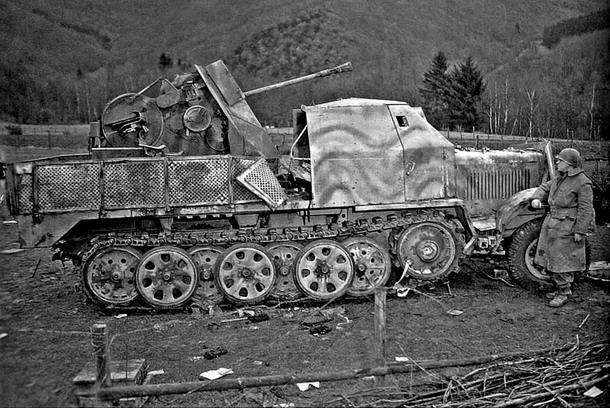

zničený Sd.Kfz. 7/2 s kanonem Flak 36 (nebo 37) ráže 37 mm, všimněte si schránek s municí, zdroj: internet, Public domain, upraveno
Oba popsané samohybné kanony trpěly společnými nedostatky, z nichž tím nejzásadnějším byla nulová nebo zanedbatelná úroveň ochrany posádky. Přesto se jistě velmi dobře uplatnily zejména při obraně přesouvající se techniky a zásobovacích kolon, kdy cílem útoku nebyly samy polopásy, ale někdo jiný.
