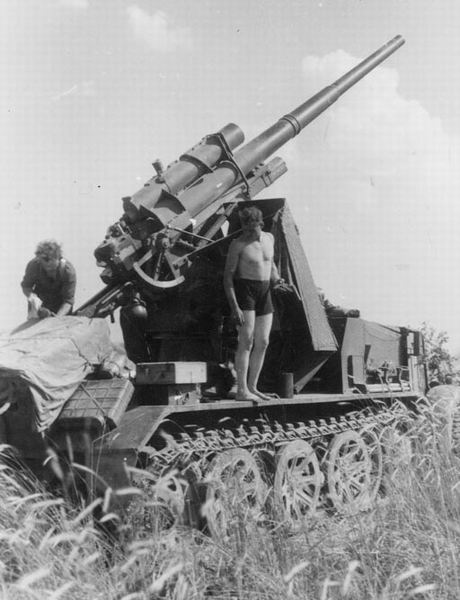

Za pancéřovanou kabinou následovala zcela otevřená bojová plošina a na ní zmíněný kanon Flak 18. Zbraň byla instalována včetně štítu na otočném podstavci. Podle některých autorů však otáčení nebylo možné v plném rozsahu 360 ale jen 302 stupňů a to kvůli štítu. Některé prameny připisují kanonu velmi omezený rozsah vertikálního náměru a to od -3 do +15 stupňů. Fotografie, jako např. TATO, však ukazují, že maximální pozitivní náměr byl pravděpodobně větší než 15 stupňů.

Pravdou ale je, že popisovaný stroj nebyl zamýšlen primárně pro boj s nepřátelskými letouny, byť nesl protiletadlový kanon. Flak 18 (i jeho modernější vzory) byl poměrně univerzální zbraní, která se velmi osvědčila také při ničení nepřátelských tanků a opevnění. Podle některých autorů byl vývoj takto ozbrojeného polopásu dokonce objednán přímo pro konkrétní účel a to ničení francouzských bunkrů na Maginotově linii. Administrativně však byly všechny takto vyzbrojené Sd.Kfz. 8 zařazeny k protitankové jednotce, konkrétně k první rotě osmého praporu stíhačů tanků (Panzerjäger Abteilung 8).
Ale zpět k popisu vozu. Na vnitřní straně štítu kanonu, nalevo od jeho komory, byl umístěn box na šest kusů munice. Další podobná schránka byla umístěna na podlaze za kanonem a několik dalších nábojů mohlo být teoreticky uloženo ještě uvnitř pancéřované kabiny, napravo od řidiče. Každopádně zásoba munice na palubě sloužila zřejmě jen jako pohotovostní a pro další střelivo se počítalo s doprovodným vozem.
Podle některých autorů probíhala přestavba polopásů Sd.Kfz. 8 na samohybná děla již v roce 1939, podle jiných až v roce následujícím. Přestavbu prováděla firma Krupp a pokud jde o celkový počet postavených exemplářů, lze narazit na různá čísla od 10 do 30 kusů. Zajímavé je, že pro přestavbu nebyly použity nejmodernější polopásy tovární verze DB 10, ale starší varianta DB 9, což jasně dokazují loukoťová přední kola všech přestavěných vozů. Hmotnost polopásu vzrostla díky instalaci pancíře a těžké zbraně až na 20 tun.

Podobně jako jiné bojové verze polopásových tahačů, trpěla i samohybka na podvozku Sd.Kfz. 8 handikepem v podobě nízké úrovně ochrany posádky, zejména pak vojáků obsluhujících kanon. Další slabinou byla značná výška stroje, která z něj činila snadněji spozorovatelný cíl. Největším plusem stroje pak byl bezesporu samotný kanon Flak 18. S tak výkonnou zbraní dokázal polopás zlikvidovat prakticky jakéhokoliv protivníka a to i na poměrně velké vzdálenosti.
