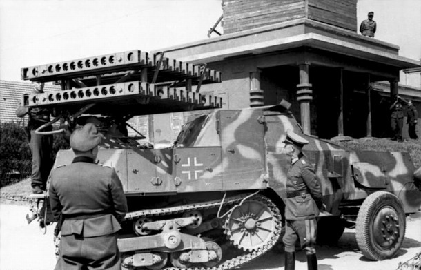

8cm Vielfachwerfer auf Fahrgestell Somua MCL, zdroj: Bundesarchiv_Bild_101I-300-1863-30, Wikimedia, Creative commons, upraveno
Vedle tahačů řady MCG vyráběl francouzský koncern Somua od roku 1933 také těžší polopásy řady MCL. Vozy Somua MCL byly celkově robustnější konstrukce než model MCG, poháněl je silnější motor o výkonu 85 koní a měli rovněž o něco složitěji řešenou pásovou soustavu.
I tyto stroje se samozřejmě staly součástí německé válečné kořisti po dobytí Francie a i ony posloužily jako základ pro zajímavé konverze. Jednou z nich byl i samohybný raketomet, který nesl oficiální označení 8cm Vielfachwerfer auf Fahrgestell Somua MCL.
Na podvozku francouzského stroje vyrostl velmi jednoduše řešený trup svařený z rovných ocelových plechů. Kapota motoru tvořila rovinu se zadní plošinou, pouze uprostřed délky stroje vystupovala z trupu vyšší kabina posádky. K nástupu a výstupu z kabiny sloužily velké jednodílné dveře, které byly v obou bočních stěnách. Za kabinou, na již zmíněné plošině, byla otočně upevněna soustava raketometných hlavní. Hlaveň ovšem není to pravé označení neboť se jednalo pouze o jednoduché vodící kolejnice o délce 186 cm. Na první pohled byla vidět silná inspirace ruskými Kaťušemi.

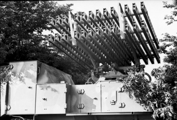

8cm Vielfachwerfer auf Fahrgestell Somua MCL, zdroj: Bundesarchiv_Bild_101I-300-1863-18, Wikimedia, Creative commons, upraveno
Odpalovací kolejnice byly umístěny ve dvou řadách nad sebou po dvanácti. Na každou kolejnici se upínaly dvě rakety, jedna shora a druhá zespoda. Celkem tedy byl raketomet schopen odpálit najednou 48 raket. Rakety byly ráže 80 mm a byly buď trhavé nebo zadýmovací. Celková zásoba munice na palubě stroje činila 288 raket, tedy šest kompletních salv. Dostřel raketometu se pohyboval na hranici 5300 metrů.
