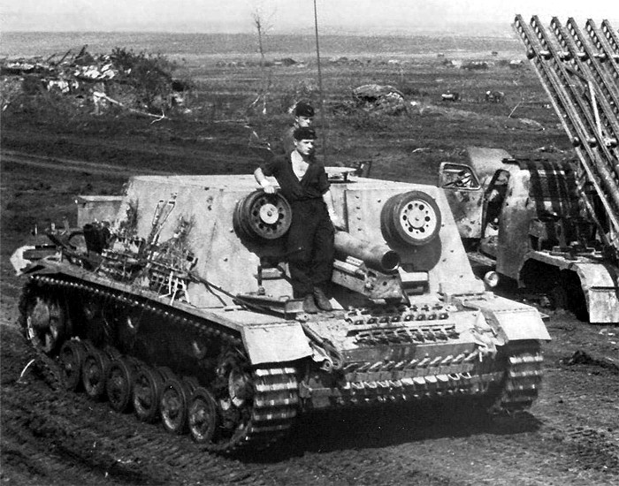

Sturminfanteriegeschütz 33 míjí vrak ruského raketometu Kaťuša, zdroj: Flickr.com se souhlasem publikujícího uživatele, upraveno
