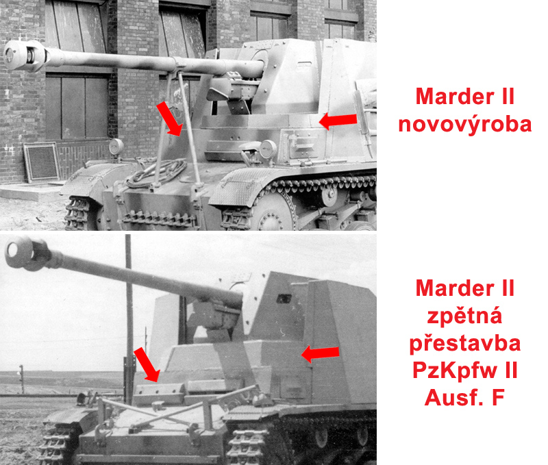

Řekli jsme sice, že stíhač převzal kompletní podvozek tanku Panzer II Ausf. F, pokud však chceme být přesní, musíme tuto informaci ještě lehce doplnit. První ověřovací prototyp ukázal, že 11 tun hmotnosti Marderu II představuje pro tankový podvozek vysokou zátěž. Běžný Panzer II Ausf. F vážil 9,5 tuny, takže Marder II byl o nějakých 16 procent těžší. Pak je zde ovšem další zátěž, kterou musel podvozek snášet při výstřelu. Zatímco střelba z kanonu ráže 20 mm u běžného Panzer II měla na podvozek zanedbatelný dopad, pro kanon ráže 75 mm platilo něco úplně jiného. Při výstřelu takto těžké zbraně musel podvozek absorbovat nemalé množství energie. Sériové Marder II proto dostaly silnější listové pružiny pojezdových kol a dále bylo první, druhé a páté kolo na každém boku vybaveno silnějším tlumičem omezujícím maximální prohnutí pružin.
Poté, co byl prototyp nové generace Marderu více či méně úspěšně otestován, začaly přípravy na jeho sériovou výrobu. Prvních 18 nových Marder II bylo dodáno v červenci 1942 a výroba pak pokračovala až do února 1943, kdy byla dočasně přerušena ve prospěch výroby samohybných děl Wespe. V květnu 1943 se však znovu rozběhla, aby byla hned v červnu téhož roku již definitivně ukončena. Za oněch 10 měsíců produkce bylo postaveno celkem 531 stíhačů Marder II popsané verze. Výroba přitom probíhala na území dnešního Polska v továrnách FAMO ve Vroclavy a Ursus ve Varšavě.

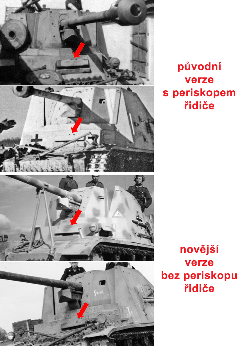

V průběhu výroby bylo zavedeno několik spíše méně významných úprav. Od ledna 1943 přestal být do Marderů montován pozorovací periskop řidiče. S tím také přestaly být vrtány dva drobné otvory pro jeho čočky v čelní stěně kabiny těsně nad krytem řidičova hlavního průzoru (foto ZDE). Zřejmě od dubna 1944 začaly být původní radiostanice Fu.Spr.Gr „d“ nahrazovány výkonnějšími stanicemi Fu 5. Sestava Fu 5 se však již zřejmě nevešla do stísněného prostoru u řidiče a proto byla nově umístěna u pravé stěny bojového prostoru a její obsluhu dostal na nyní starost nabíječ kanonu. Zároveň s tím se na pravý bok přemístila také anténa radiostanice, která byla původně na levé boční stěně.
