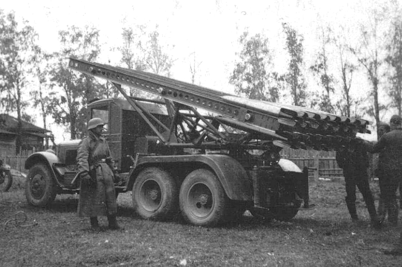

samohybný raketomet BM-13-16 na podvozku ZiS-5 ukořistěný Němci, zdroj: Topwar.ru se souhlasem provozovatele, upraveno

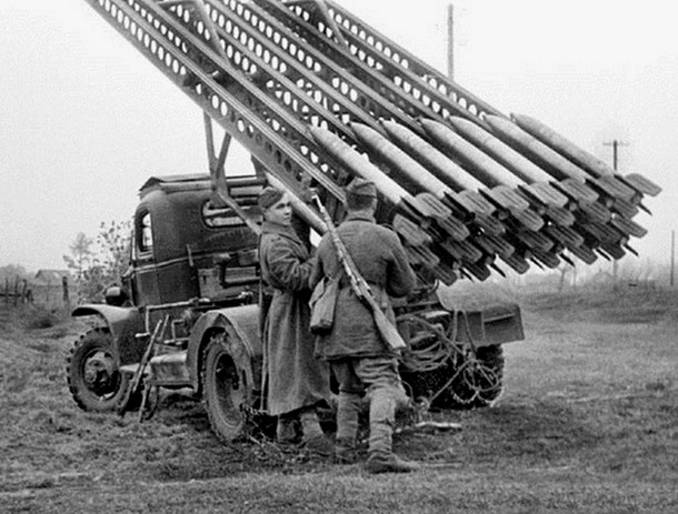

nabíjení samohybného raketometu BM-13-16 na podvozku Chevrolet G-7117, zdroj: Topwar.ru se souhlasem provozovatele, upraveno

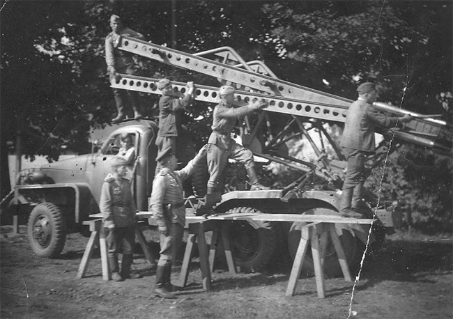

montáž odpalovacích kolejnic pro rakety M-13 na automobil Studebaker, zdroj: Topwar.ru se souhlasem provozovatele, upraveno
Prvními podvozky pro raketomety BM-8 byly rovněž automobily ZiS-5, ZiS-5V a ZiS-6. Menší rozměry raket umožnily vměstnat na náklaďáky dvakrát tolik odpalovacích kolejnic než u BM-13, takže označení raketometu znělo BM-8-36. Na podvozek Studebakeru se kolejnic vešlo dokonce 48 takže toto provedení Kaťuše bylo značeno BM-8-48. Lehké rakety M-8 umožnily také montáž odpalovačů na další techniku, na kterou by to jinak nebylo možné. Tak vznikl raketomet BM-8-24 na podvozcích lehkých tanků T-40 a T-60, nebo BM-8-8 na podvozku terénního automobilu GAZ-67. Rakety M-30 byly již na montáž trochu náročnější protože se neodpalovaly z kolejnic ale z klecí. Pro tyto rakety vznikl na podvozku Studebakeru raketomet BM-31-12 (12 odpalovacích klecí).

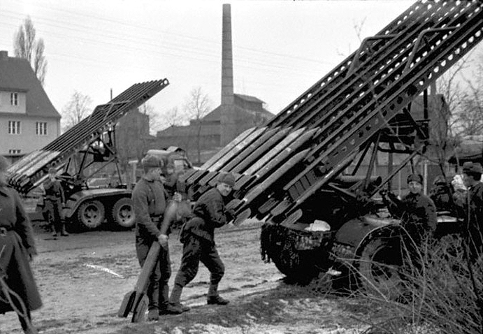

nabíjení samohybného raketometu BM-13-16, zdroj: Waralbum.ru se souhlasem provozovatele, upraveno

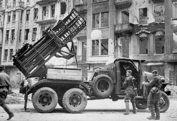

samohybný raketomet BM-31-12 na podvozku Studebaker US6 se připravuje k palbě v ulicích Berlína, zdroj: Topwar.ru se souhlasem provozovatele, upraveno
