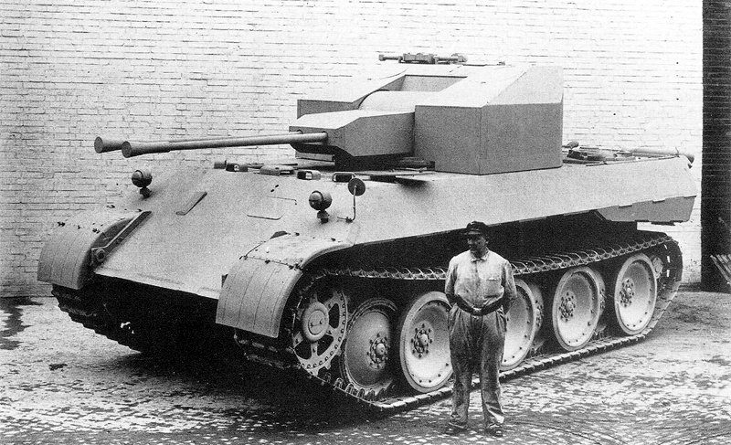

Flakpanzer 341 Coelian demonstrátor s dřevěnou věží
demonstrátor Flakpanzeru 341 firmy Rheinmetall-Borsig s dřevěnou maketou bojové věže, zdroj: Flickr.com se souhlasem publikujícího uživatele, upraveno

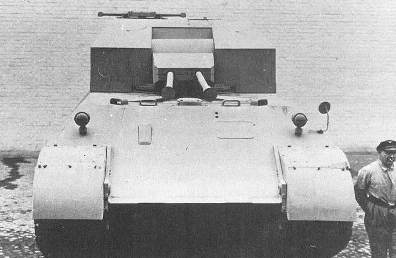

Flakpanzer 341 Coelian demonstrátor čelní pohled
demonstrátor Flakpanzeru 341, dřevěná maketa bojové věže měla z nějakého důvodu svislé čelní stěny, zatímco výkresy zde počítaly se šikmými stěnami, zdroj: Flickr.com se souhlasem publikujícího uživatele, upraveno

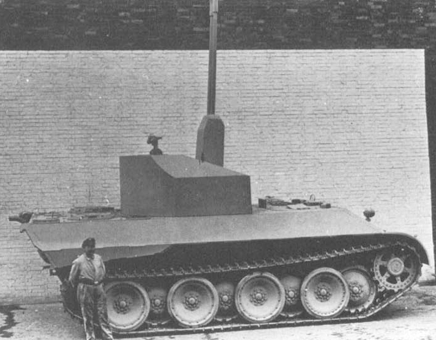

Flakpanzer 341 Coelian, detail zaměřovače na věži
demonstrátor Flakpanzeru 341 všimněte si atrapy zaměřovače/dálkoměru na střeše bojové věže, zdroj: Flickr.com se souhlasem publikujícího uživatele, upraveno

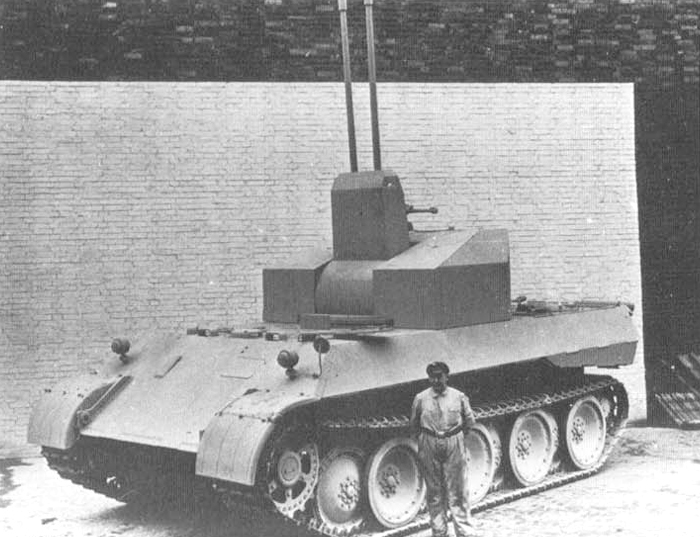

Flakpanzer 341 Coelian, maximální náměr zbraní
demonstrátor Flakpanzeru 341 ukazuje maximální náměr zbraní, všimněte si, jak se zaměřovač otočil k obloze spolu s hlavněmi, zdroj: Flickr.com se souhlasem publikujícího uživatele, upraveno

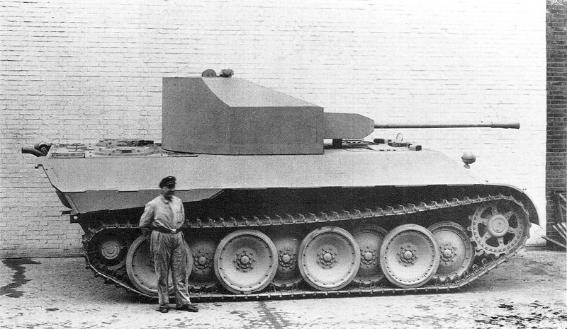

Flakpanzer 341 Coelian, pohled ze strany

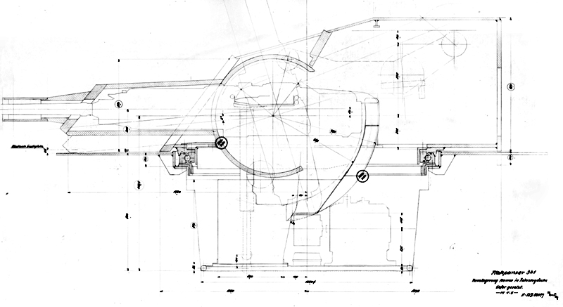

Výkres bojové věže Flakpanzeru 341
výkres bojové věže pro Flakpanzer 341 ukazuje skloněné čelní stěny, které však u demonstrátoru nebyly, zdroj: Flickr.com se souhlasem publikujícího uživatele, upraveno
