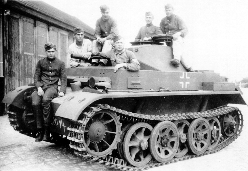

Ausführung D
Vraťme se nyní zpět před verzi F a podívejme se na dvě verze, které jí předcházely. Ty nesly označení Ausf. D a Ausf. E a ve vývojové linii tanku Panzer II představovaly jakýsi úkrok stranou, jakýsi pokus posunout Panzer II do trochu jiné role. Impulzem k jejich vzniku bylo budování tzv. lehkých divizí (leichte Division). Idea lehkých divizí vznikla již někdy v polovině roku 1936. Hlavním propagátorem myšlenky bylo velitelství jezdeckých jednotek, které se, zjednodušeně řečeno, začalo bát o svoji vlastní budoucnost. Jezdectvu tradičně příslušely úkoly, které vyžadovaly rychlost, jako například průzkum, pronásledování nepřítele nebo rychlé obsazení důležitých sektorů fronty. Jak v německé armádě rostl význam motorové techniky a tanků, začali se velitelé jezdectva bát, aby jejich tradiční roli nepřevzal někdo jiný. Pokud chtěli „přežít“, museli se také modernizovat, také mít motorová vozidla a nejlépe i své vlastní tanky. A právě proto přišli s návrhem lehkých divizí. Tyto útvary se měly stát jakýmsi novým jezdectvem pro moderní válku. Lehké divize měly být v první řadě rychlé a taková musela tedy být i jejich bojová technika… včetně tanků.
Představitelé tankového vojska nad tímto nápadem skřípali zuby. Žádné lehké divize nepotřebovali a nechtěli. Jejich vlastní tankové divize byly totiž budovány jako soběstačné útvary, kombinující v sobě i další druhy zbraní, které by tankům poskytovaly podporu a to včetně průzkumu. Tankistům se rovněž nelíbila představa, že se o omezené výrobní kapacity nových tanků budou muset ještě dělit s jezdectvem. Jezdectvo si však prosadilo svou a poptalo zbrojní úřad o vývoj speciálního rychlého tanku pro své lehké divize.
Na zbrojním úřadu se tohoto projektu ujal inženýr Heinrich Ernst Kniepkamp. Ten se osobně velmi zajímal o konstrukci pásové a polopásové techniky a našel zalíbení v pojezdových ústrojích využívajících kola velkého průměru s odpružením torzními tyčemi. Výhodou takovýchto konstrukcí byla právě schopnost dosahovat poměrně vysokých rychlostí. Kniepkamp kdysi pracoval jako konstruktér ve firmě MAN a proto dlouhodobě sledoval práci této firmy na tanku Panzer II. Kniepkamp schvaloval modernizaci pojezdového ústrojí, kterou MAN na tanku PzKpfw II zavedl počínaje verzí Ausf. c, byl však přesvědčen, že lze vymyslet ještě lepší řešení kombinující právě ona velká kola a torzní tyče. A tímto směrem tedy firmu MAN tlačil.
Prototyp podvozku firmy MAN pro novou rychlou verzi tanku Panzer II s označením LaS 138, zdroj: Flickr.com se souhlasem publikujícího uživatele, upraveno
MAN byl tedy začátkem roku 1937 pověřen návrhem nové verze tanku La.S. 100 (rozuměj PzKpfw II) pro lehké divize. Stroj měl mít silnější motor, převodovku s více rychlostními stupni a (jak jinak) velká pojezdová kola odpružená pomocí torzních tyčí. Pásy měly být opatřeny gumovými patkami, aby byla rychlá jízda po zpevněném povrchu hladší (aby rychlá jízda nevytřásla z posádky duši). Byly zde však i další požadavky, jejichž společným jmenovatelem bylo odstranit nešvary klasického PzKpfw II. Například motor i převodovka měly být umístěny v podélné ose tanku a nikoliv po straně (umístění motoru na pravé straně u běžných PzKpfw II totiž dost komplikovalo servisní přístup k němu). Radista měl u nového tanku sedět vedle řidiče ve směru jízdy (u klasického PzKpfw II radista seděl v prostoru pod věží a proti směru jízdy, což se ukázalo poněkud nešťastné – neměl přehled o dění před tankem a motal se pod nohama veliteli).
V projektu rychlého tanku vycítila svoji druhou šanci také firma Krupp, která kdysi v soutěži na samotný tank La.S. 100 prohrála (viz výše). Zástupci firmy Krupp se s ing. Kniepkampem sešli a vnutili se do projektu s vlastním návrhem. MAN i Krupp dodaly prototypy svých podvozků (bez kabin a věží) ke zkouškám někdy v průběhu roku 1938 (podle některých pramenů to bylo ještě v roce 1937). Protože obě firmy dostaly celkem jasné zadání, byla si pojezdová ústrojí jejich prototypů hodně podobná. V obou případech je tvořila čtyři velká pojezdová kola s gumovou obručí po obvodu. Hnací kolo vpředu, napínací vzadu, podpůrných kladek nebylo třeba. O prototypu firmy Krupp se nedochovalo mnoho informací a existuje také zřejmě pouze jediná jeho fotografie (a to dokonce bez záruky, že jde skutečně o tento stroj). Co je však jisté je fakt, že prototyp Krupp v porovnání s prototypem MAN neobstál.
Pravdou ale nejspíš bude, že ani prototyp firmy MAN nenaplnil to, co od něj autoři záměru očekávali. Detaily se sice nedochovaly, ale lze tak soudit podle velkého množství rozdílů mezi prototypem a následným sériovým tankem PzKpfw II Ausf. D (pásy, pojezdová kola, hnací i napínací kola, to vše bylo nějakým způsobem upraveno). V září 1938 již měl MAN v ruce objednávku na stavbu 85 kusů nového rychlého tanku, který mezitím získal vlastní kódové označení La.S. 138. Pancéřovou kabinu posádky i kapotu motorové sekce pro nový tank zřejmě navrhla firma Daimler-Benz (a zřejmě se přitom inspirovala kabinou a kapotou středního tanku PzKpfw III Ausf. A). Bojová věž byla převzata z klasického Panzer II.

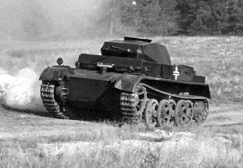

A zde již sériový PzKpfw II Ausf. D s odpružením torzními tyčemi, zdroj: Flickr.com se souhlasem publikujícího uživatele, upraveno
První sériové PzKpfw II Ausf. D sjely z výrobních linek pravděpodobně v říjnu 1938. Tank měl čtyři velká pojezdová kola s masivní gumovou obručí. Čelní stěnu kabiny posádky tvořila jediná rovná deska, ve které byly vedle sebe průzory pro řidiče a radistu. Anténa radiostanice se přesunula na pravý bok a sklápěla se směrem dozadu. Čelo trupu již nebylo zaoblené, ale mělo hranu. Čelní pancíř trupu i kabiny posádky byl silný 30 mm. Hmotnost tanku činila celých 11 tun.
Panzer II Ausf. D dostal nový motor i novou převodovku. Motor byl benzínový šestiválec Maybach HL 62 TRM o objemu 6,19 litru a maximálním výkonu 140 koní. Měl tedy stejný nominální výkon jako Maybach HL 62 TR, použitý u několika předešlých verzí tanku. Pokud jde o převodovku, v literatuře bohužel nepanuje shoda. Některé prameny (Grove, Ledwoch) uvádějí, že šlo o typ Maybach Variorex VG 102 128 H se sedmi stupni pro jízdu vpřed a třemi reverzními. Podle většiny zdrojů to však měla být převodovka Maybach SRG 14 479 se sedmi stupni vpřed a jednou zpátečkou. Hmotnost tanku Ausf. D ve srovnání s předešlými verzemi vzrostla, ale výkon motoru nikoliv. Přesto se podařilo zvýšit maximální rychlost tanku až na 55 km/h. Lví podíl na tomto nárůstu rychlosti tedy měla podle všeho právě ona nová převodovka.
Složení posádky tanku verze D zůstalo stejné, jako u jeho předchůdců, radistovo stanoviště se ale přesunulo dopředu, napravo od řidiče. Řidič i radista měli každý svůj nástupní průlez na horní desce nosu trupu. Velitel zůstal jediným mužem v bojové věži a opět plnil roli střelce i nabíječe obou palubních zbraní. Výzbroj tanku se proti jiným verzím Panzer II rovněž nezměnila a totéž platilo i pro radiovýbavu. Zásoba paliva vzrostla na 200 litrů, díky čemuž se dojezd tanku mírně zvýšil na cca 200 km na silnici a 130 km v terénu.
PzKpfw II Ausf. D sloužily pouze krátce a to v tzv. lehkých divizích, zdroj: Flickr.com se souhlasem publikujícího uživatele, upraveno
Armáda si sice objednala výrobu 85 kusů nového rychlého tanku, nakonec jich však bylo dokončeno jen 43. V lednu 1939 totiž zbrojní úřad rozhodl, že výroba tanku PzKpfw II Ausf. D má být předčasně ukončena. Výroba tankových podvozků verze Ausf. D však měla pokračovat i nadále, aby na nich mohly být stavěny nové plamenometné tanky Flammpanzer II. Toto rozhodnutí naznačuje, že PzKpfw II Ausf. D zřejmě dost hrubě zklamal očekávání armády a ta o něj ztratila zájem. Poslední tanky verze Ausf. D byly zkompletovány v březnu nebo dubnu roku 1939. Čtyřicet tři bojových tanků, které do té chvíle vznikly, bylo předáno armádě a zařazeno do služby u 2. a 3. lehké divize (o jejich dalším osudu si více povíme později). Od dubna 1939 již z výrobních linek sjížděly pouze podvozky s kabinou pro posádku, ale bez bojové věže. Do srpna 1939 jich bylo vyrobeno celkem 39 kusů. Tyto podvozky pak byly jako pouhý „polotovar“ zřejmě uloženy do skladu a čekaly na své dokončení do podoby plamenometných tanků.

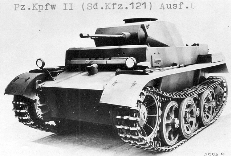

V červnu roku 1938 zahájil zbrojní úřad ambiciózní projekt nazvaný VK 9.01 (VK = Vollkettenkraftfahrzeug = plně pásové vozidlo, 9 = hmotnostní kategorie 9 tun, 01 = první vývojová varianta). Nešlo v něm pouze o nějakou další verzi Panzer II, ale spíš o úplně novou generaci tohoto tanku. VK 9.01 se měl stát jakýmsi novým standardem, být vyráběn v obrovských sériích a nahradit ve službě všechny předešlé verze tanku Panzer II. Z toho důvodu se pro vozidlo používalo také označení PzKpfw II n.A., tedy „neuer Art“ neboli „nový model“. Jedním z hlavních duchovních otců tohoto stroje byl Heinrich Ernst Kniepkamp, inženýr ze zbrojního úřadu a bývalý pracovník firmy MAN, který měl bohaté zkušenosti s designem polopásových tahačů.
PzKpfw II Ausf. D naložený na nákladním automobilu, zdroj: Flickr.com se souhlasem publikujícího uživatele, upraveno
Zbrojní úřad se skrze VK 9.01 snažil lehkému tanku Panzer II zajistit do budoucna pevné místo u německého tankového vojska. V té době už totiž vojáci přebírali první střední tanky typu Panzer III a Panzer IV, které se měly stát páteří tankových divizí. Jejich dodávky se sice teprve rozbíhaly, takže Panzer II se o svoji existenci zatím bát nemusel… ale na jak dlouho? V delším časovém horizontu se lehký Panzer II vedle páteřních typů mohl uplatnit pouze tehdy, pokud nabídne něco, co páteřní typy neumějí. A Ing. Kniepkamp měl jasno. Onou unikátní vlastností bude rychlost, díky které se Panzer II stane nenahraditelným zejména při průzkumu. Mimo tankové divize se s ním počítalo také pro službu v mnoha jiných motorizovaných jednotkách.
Ing. Kniepkamp byl klíčovou postavou už při vývoji předešlých verzí Panzer II Ausf. D a Ausf. E, u kterých byl rovněž kladen velký důraz na jejich rychlost. Ausf. D a E však byly verzemi okrajového významu, spíše jakási odbočka mimo hlavní proud vývoje tanku Panzer II, navržená pro potřeby tzv. lehkých divizí. VK 9.01 měl být mnohem zásadnějším počinem. Pravdou však je, že požadavek vysoké rychlosti i osoba inženýra Kniepkampa zde byly jasnými společnými jmenovateli.

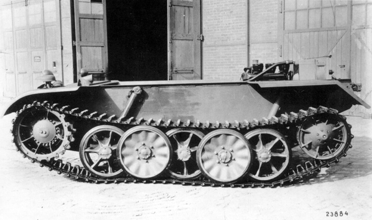

V projektu VK 9.01 byl tedy kladen maximální důraz na rychlost výsledného vozidla. Hned za rychlostí pak následoval požadavek, aby řízení tanku bylo tak snadné, že jej zvládne „každý“ (podobně jako u polopásů). Tyto Kniepkampovy požadavky byly jistě pokrokové, ale přinášely potřebu vývoje spousty úplně nových komponent (zejména převodovky a řídící jednotky). Škoda, že zbrojní úřad celý projekt příliš nekonzultoval s uživateli, tedy se samotnými tankisty. Dost možná by se dozvěděl, že za tolik úsilí a nákladů vlastně nový rychlý tank vůbec nestojí. Velmi ambiciózní požadavky a nekompromisní tlak na jejich splnění měly nakonec na celý projekt fatální dopad. Technická složitost, vysoké náklady, spousta komplikací a časových zdržení. Není divu, že projekt VK 9.01 skončil dosti neslavně. Ale nepředbíhejme.

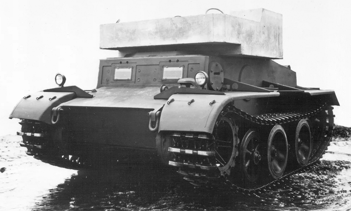

Prototyp podvozku pro VK 9.01, pojezdová kola ve vnější řadě jsou plná, později budou jiného provedení, zdroj: Flickr.com se souhlasem publikujícího uživatele, upraveno
Podvozek pro VK 9.01 včetně všech vnitřních agregátů měla vyvinout firma MAN, zatímco vývoj korby s bojovou kabinou a otočnou věží dostala na starost firma Daimler-Benz. Pancíř tanku měl mít sílu 30 mm na čelních partiích a 14,5 mm na bocích a zádi. Celková hmotnost se měla pohybovat okolo 9,2 tuny. Posádka měla být tříčlenná a výzbroj stejná jako u starších verzí tanku čili 20 mm kanon a kulomet, obojí ve společné masce v otočné věži. Jedna novinka zde však přece jen byla. Uchycení zbraní u VK 9.01 mělo být stabilizované, což by tanku umožňovalo vést mířenou palbu i za jízdy. Tento konstrukční prvek zapadal do celkové snahy o maximální rychlost vozidla. Vždyť k čemu by tanku byla úžasná maximální rychlost, kdyby musel kvůli každé ráně zastavit a znovu se rozjet?
Zásadními prvky pro splnění požadavků zbrojního úřadu byly samozřejmě pojezdové ústrojí a pohonná soustava. Na rozdíl od všech předchozích verzí tanku Panzer II dostal VK 9.01 podvozek s překrývajícími se pojezdovými koly velkého průměru, což mu mělo umožnit onu kýženou hladkou jízdu vysokou rychlostí. Pohon tanku měl zajišťovat nový typ motoru Maybach HL 45. Šlo o benzínový šestiválec o objemu 4,678 litru, který dával výkon 150 koní při 3800 otáčkách za minutu.
Na motor měla navazovat osmistupňová poloautomatická převodovka Maybach VG 15319 propojená s nově vyvinutou řídící jednotkou pásů typu LGR 15319 (původně se jmenovala LG 45 R). V této konfiguraci měl být tank schopen vyvinout rychlost až 67 km/h. Řízení přitom nevyužívalo obvyklé brzdové páky, ale volant. Podle úhlu natočení volantu, a právě zařazeného rychlostního stupně, měnila řídící jednotka intenzitu brždění vnitřního pásu a tím i poloměr zatáčky. Také řazení rychlostních stupňů bylo velmi jednoduché. Volič rychlostí měl řidič vlastně přímo na volantu. Pravou rukou zde pouze posouval drobnou páčkou nahoru a dolů a poloautomatická převodovka se již postarala o zbytek práce.
VK 9.01 neboli PzKpfw II Ausf. G, zdroj: Flickr.com se souhlasem publikujícího uživatele, upraveno
Dřevěný model nového tanku byl zástupcům zbrojního úřadu předveden v říjnu 1938. Armáda si nejprve objednala pět ověřovacích podvozků (Versuchs-Fahrgestell) a následně výrobu nulté série v počtu 30 tanků. V červenci 1939 byla však objednávka rozšířena a nultá série měla nyní čítat celkem 75 vozidel. Vývoj nových složitých komponent však postupoval velmi pomalu. Určitou dobu nejspíš nebylo zřejmé, zda bude nová řídící jednotka pro ovládání pásů LGR 15319 (původně se jmenovala LG 45 R) dostatečně účinná. Z toho důvodu dostala firma MAN na přelomu srpna a září 1939 za úkol připravit alternativní variantu tanku s novější řídící jednotkou typu LGL 15319 (původně se jmenovala LG 45 L). Tato alternativní varianta stroje obdržela označení VK 9.02 (tedy druhá vývojová verze). Nemá ale smysl se o ní nějak více rozepisovat, protože události záhy nabraly zase úplně jiný směr.
První prototyp podvozku pro VK 9.01 bez horní části korby, a tedy samozřejmě i bez bojové věže byl zhotoven někdy před koncem roku 1939. První prototyp kompletního tanku však vznikl nejspíš až v dubnu 1941, tedy po bezmála třech letech práce! Pojezdové ústrojí tanku tvořilo pět dvojitých pojezdových kol o průměru 650 mm. Na každém boku bylo pět os a na každé ose dva disky pojezdového kola. Disky na sudých a lichých osách byly umístěny nestejně daleko od sebe a kola tak mezi sebe vzájemně zapadala a překrývala se. Tento druh pojezdového ústrojí zvaný Schachtellaufwer Němci hojně využívali u polopásových vozidel a později také u středních a těžkých tanků.
U původního návrhu VK 9.01 byly disky kol ve vnější řadě na sudých osách plné, později však byla použita kola s odlehčovacími otvory. Kola na lichých osách byla paprsková. Pro hladší jízdu byla všechna kola opatřena masivní gumovou obručí. Odpružení kol zajišťovaly torzní tyče. První a poslední pojezdové kolo, které byly za jízdy nejvíce namáhané, byly opatřeny ještě dodatečným tlumičem. Před pojezdovými koly bylo umístěno ozubené hnací kolo a vzadu zase kolo napínací. Pásy byly široké 300 mm a každý z nich tvořilo 77 článků spojených „suchými“ čepy. Konstruktérům se podařilo zkrátit kontaktní délku pásu se zemí na neuvěřitelných 1,8 metru (u PzKpfw II Ausf. F to bylo 2,4 metru). To bylo dokonce méně, než kolik činil rozchod pásů. Poměr obou hodnot byl tedy nižší než jedna, což tanku zaručovalo výborné manévrovací schopnosti.
Těm třem letům práce a spoustě utracených Marek však výsledek bohužel příliš neodpovídal. Nová převodovka VG 15319 a řídící jednotka LGR 15319 trpěly závažnými nedostatky. Ještě v dubnu 1941 proto padlo rozhodnutí, že další prototypy VK 9.01 dostanou jiné vnitřní agregáty. Konkrétně bylo objednáno pět testovacích podvozků (tedy bez horní části korby a bez bojové věže) s novou převodovkou Maybach OG 20417 a novou řídící jednotkou LGL 15319 a dalších pět testovacích podvozků s novou převodovkou Zahnradfabrik SMG 50 a novou řídící jednotkou LGL 15319.
V červenci 1941 proběhly důkladné jízdní zkoušky desíti dodaných testovacích podvozků (Versuchs-Fahrgestell). Převodovky Zahnradfabrik SMG 50 se porouchaly u všech pěti vozidel. Převodovky Maybach OG 20417 dopadly o něco lépe, protože se porouchaly pouze u dvou vozidel. Je však třeba dodat, že komisaři testovaná vozidla v žádném případě nešetřili a s některými najezdili více než sedm tisíc kilometrů. Nicméně po skončení testů bylo zřejmé, že ambiciózní požadavky zbrojního úřadu se nepodařilo naplnit a plány na budoucí masovou výrobu se rychle začaly rozpadat.
Kromě úplně prvního prototypu z dubna 1941 byly další dva kompletní tanky VK 9.01 dodány v srpnu 1941, pak šest v lednu 1942 a tři v únoru 1942. Všechny tyto tanky měly řídící jednotku typu LGL 15319, ale nikde není uvedeno, jaký dostaly typ převodovky. Každopádně v červenci 1942 zbrojní úřad zmenšil svoji objednávku nulté série tanků ze 75 na 55 kusů. Z toho část měla mít převodovku Maybach OG 20417 a část zase Zahnradfabrik SMG 50. Do konce roku 1942 vyrobila firma MAN celkem 45 podvozků pro VK 9.01 a firma Daimler-Benz dokonce 60 pancéřových koreb a věží. Kolik celých tanků bylo zkompletováno však nevíme. Projekt byl záhy v tichosti ukončen, aby se zapojené firmy mohly věnovat výrobě jiných typů bojové techniky.
Armáda bezesporu několik kompletních tanků převzala a vedla pod označením PzKpfw II Ausf. G. Dochované fotografie jasně dokazují, že se tanky tohoto typu nakonec podívaly i na frontu. Žádné detaily o jejich bojovém nasazení však nejsou k dispozici. Dva podvozky VK 9.01 posloužily rovněž ke stavbě ověřovacích prototypů stíhače tanků s krkolomným označením 5 cm Pak 38 auf PzKpfw II Sonderfahrgestell 901.

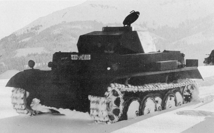

Ausführung H (VK 9.03)
V červnu roku 1940 byl projekt VK 9.01 stále ve fázi vývoje a zatím existoval pouze prototyp jeho podvozku bez vrchní části korby a bez bojové věže. Zbrojní úřad nicméně už v této fázi požádal konstruktéry firmy MAN, aby navrhli upravenou verzi stroje, která bude mít silnější pancíř, a přitom ještě vyšší rychlost než VK 9.01. Tato odvozená varianta dostala označení VK 9.03. Armáda tanku přidělila název PzKpfw II Ausf. H.
Člověk by čekal, že zbrojnímu úřadu šlo primárně o zesílení nejvíce exponovaného čelního pancíře, ale výsledný návrh překvapivě počítal se silnějším pancéřováním pouze na bocích a zádi korby. Čelní stěně tedy zůstala původní síla 30 mm, zatímco boky a záď byly zesíleny ze 14,5 mm na rovných 20 mm. Pro vozidlo se počítalo s novým šestiválcovým motorem Maybach HL 66 P o objemu 6,754 litru a výkonu 180 koní při 3200 otáčkách za minutu. Na ten měla navazovat převodovka Maybach VG 20417 a řídící jednotka pásů LGL 15319 LGL 15319 (původně označovaná jako LG 45 L).
Takto konfigurovaný tank měl podle výpočtů konstruktérů firmy MAN vážit 10,5 tuny dosahovat maximální rychlosti 54,5 km/h. To znamenalo, že požadavek na zvýšení rychlosti splněn nebyl, protože původní VK 9.01 měl maximálku 67 km/h. Přesto si zbrojní úřad u společnosti MAN objednal stavbu 6 testovacích podvozků VK 9.03 s výše uvedenými vnitřními agregáty. Vývoj pancéřové korby a bojové věže dostala na starost firma Daimler-Benz. Výzbroj měla zůstat stejná jako u VK 9.01, tzn. 20 mm kanon KwK 38 a kulomet MG 34.
Podle původního plánu měl mít VK 9.03 stejné pojezdové ústrojí jako VK 9.01. Později ale bylo rozhodnuto, že tank dostane nové pásy o šířce 360 mm (tedy o 60 mm širší než u VK 9.01). Tím narostl i rozvor pásů (měřený od jejich středů) a také celková šířka tanku.
Jelikož VK 9.03 přímo vycházel z projektu VK 9.01, měl už ve své DNA zakódovánu stejnou technickou komplikovanost, a tedy i stejné předpoklady k problémům a průtahům. Onu komplikovanost velmi výmluvně demonstruje zpráva firmy MAN ze srpna 1941, která konstatuje, že k výrobě tanku VK 9.03 bude zapotřebí 3x více ozubených kol, než pro tank PzKpfw III!
Aby už tak dosti složitý vývoj tanku ještě trochu „zpestřil“, vložil se do něj v září 1941 sám Adolf Hitler se svým nápadem vyzbrojit VK 9.03 nově vyvíjenou protitankovou zbraní Geschütz 8202. Později se tato zbraň stala známou pod názvem 2,8 cm schwere Panzerbüchse 41. Šlo o protitankový kanon (nebo pušku) s proměnlivou ráží. U nábojové komory měla hlaveň vnitřní průměr 28 mm, u ústí ale pouhých 20 mm. Střílelo se z ní tedy speciální municí s tvrdým jádrem a měkkými vodícími obroučkami, které se při průchodu hlavní deformovaly a střela se tak přizpůsobovala menšímu průměru hlavně.
Zužující se hlaveň způsobovala extrémní zrychlení střely až k hodnotám 1400 m/s. Díky tomu dokázala tato poměrně lehká zbraň probít ze vzdálenosti 500 metrů skloněný pancíř o síle až 52 mm. Pro instalaci do tanku musela být zbraň samozřejmě upravena a tato upravená verze dostala označení 2,8cm KwK 42. Žádné dokumenty ani fotografie však nepotvrzují, že by tato zbraň nakonec byla do VK 9.03 skutečně instalována.
Bez ohledu na jeho komplikovanost měl zbrojní úřad s novým tankem velké plány (ostatně podobně jako už s VK 9.01). V lednu 1941 podepsal Waffenamt s firmou MAN předběžnou smlouvu na dodávku 500 podvozků. To ale ještě nebylo nic ve srovnání s tím, co úřad plánoval na další čtyři roky. Jeho programový dokumentu z května 1941 totiž počítal s tím, že do 1. dubna 1945 bude armádě dodáno celkem 13 980 tanků tohoto typu!
V praxi však vývoj VK 9.01 probíhal úplně stejně, jako vývoj VK 9.01, to znamená velmi pomalu a velmi bolestivě. První prototyp podvozku (bez korby a věže) byl pravděpodobně postaven v prosinci 1941 a další dva podvozky byly ve vysokém stupni rozpracovanosti. První kompletní tank (s korbou a věží) pak byl přislíben na květen 1942. Testy dodaného ověřovacího podvozku proběhly nejspíš v lednu 1942 a podle všeho nedopadly moc dobře. To odstartovalo intenzivní jednání mezi zástupci zbrojního úřadu a firmou MAN na téma, jak složitý tank zjednodušit. Mimo jiné padl návrh osadit jej standardní manuální převodovkou firmy Zahnradfabrik SSG 48 a jednodušší řídící jednotkou pásů od BMM (bývalá ČKD). Nakonec však i tato snaha byla zbytečná a 27. března 1942 byl projekt VK 9.03 oficiálně ukončen. Přednost dostal mnohem slibnější projekt VK 1303.
