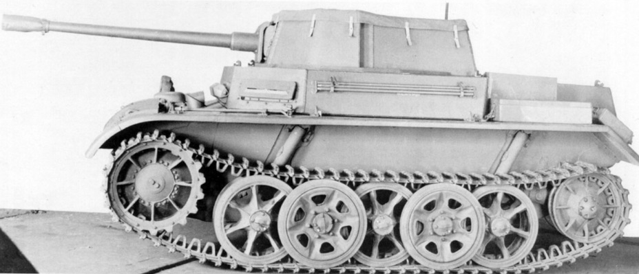

Podvozek upravený pro nový stíhač tanků dostal označení Panzerselbstfahrlafette Ic, zkráceně Pz.Sfl. Ic. Stíhač jako takový pak nesl označení 5 cm Pak 38 auf PzKpfw II Sonderfahrgestell 901. V německých dokumentech však lze narazit i na další mutace jako např. Pz.Jg.Sfl 5 cm Fgst. Ic. Objednána byla stavba dvou ověřovacích exemplářů. Ve zprávě z července 1941 se uvádí, že oba stroje budou připraveny v září téhož roku. Z literatury není jasné, zda byly tyto stíhače postaveny na podvozcích s převodovkami Maybach OG 20417 nebo Zahnradfabrik SMG 50, nebo měl dokonce každý z nich jinou převodovku.
stíhač tanků 5 cm Pak 38 auf PzKpfw II Sonderfahrgestell 901, zdroj: Flickr.com se souhlasem publikujícího uživatele, upraveno
Původní kabina posádky z tanku VK 9.01 se ukázala být pro nový účel příliš úzká. Stíhač tedy dostal novou kabinu, která se od čelní stěny mírně rozšiřovala do boků. Na rozdíl od kabiny VK 9.01 měla kabina pro stíhač tanků v čelní stěně pouze jeden průzor určený řidiče. Další průzor pak byl v boční stěně po řidičově levé ruce (podle všeho byl tento průzor převzat z lehkého tanku Panzer I). Na střeše rozšířené kabiny pak byla umístěna pevná nástavba s otevřeným stropem.
V otevřené nástavbě byl instalován kanon ráže 50 mm označovaný jako 5 cm Kanone L/60. Šlo o upravenou verzi protitankového kanonu Pak 38. Kanon dostal nový úchyt a nábojovou komoru převzatou z tankového kanonu KwK 39 L/60 (díky této nábojové komoře se kanon nejspíš odpaloval elektricky). Pro zbraň se používaly průbojné střely PzGr. 39 o hmotnosti 2,06 kg s úsťovou rychlostí 823 m/s (bývá uváděno i 835 m/s) a jádrové střely PzGr. 40 o hmotnosti 0,85 kg a rychlosti 1198 m/s (bývá uváděno i 0,925 kg a 1180 m/s). První typ projektilu probíjel na vzdálenost 500 metrů homogenní pancíř o síle 57 mm skloněný pod úhlem 30 stupňů. Druhý typ střely dokázal na stejnou vzdálenost zdolat skloněný pancíř silný až 78 mm.

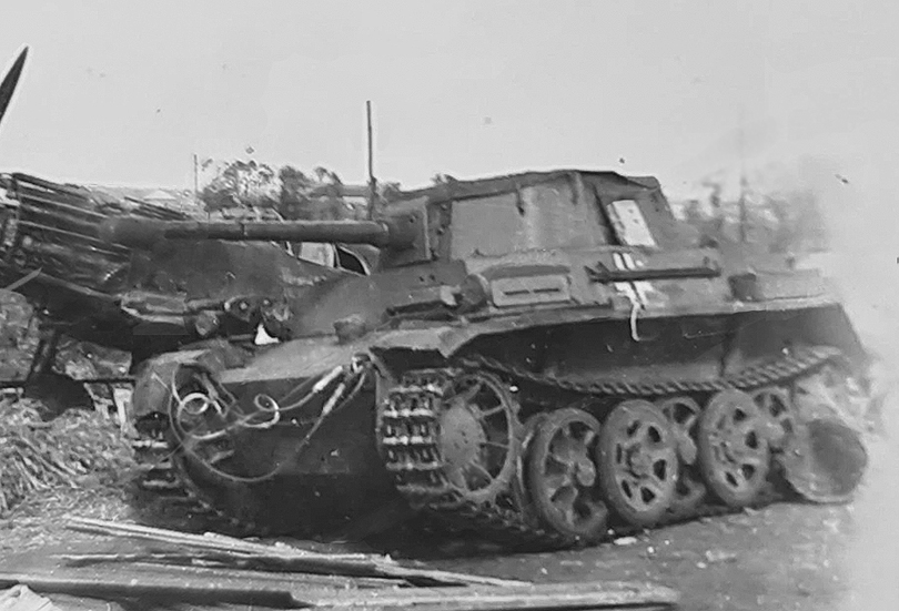

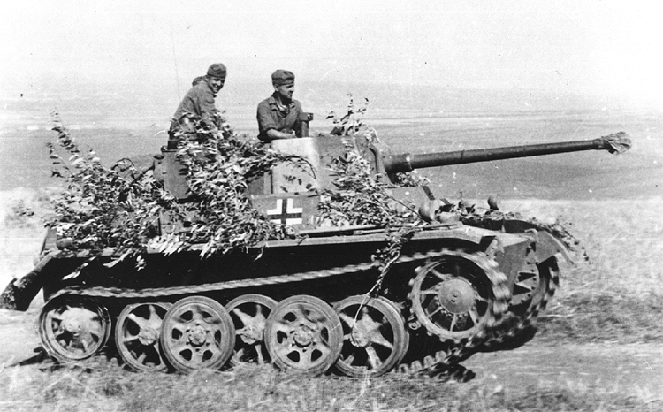

V březnu 1942 byly oba postavené stíhače tanků na podvozku Pz.Sfl. Ic přiděleny k 601. rotě stíhačů tanků (Panzerjäger-Kompanie 601), která byla později začleněna pod prapor stíhačů tanků číslo 559 (Panzerjäger-Abteilung (Sfl.) 559). Obě vozidla se s touto jednotkou podívala na bojiště východní fronty. Podle hlášení z 20. srpna 1942 byly oba stroje stále ve službě, jeden z nich v provozuschopném stavu a druhý v opravě.
