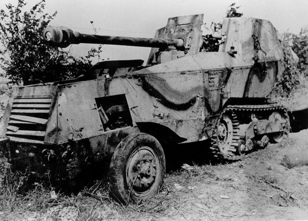

vrak zničeného Panzerjäger mit 7,5cm Pak 40 auf Fahrgestell Somua MCG, zdroj: Flickr.com, Public domain, upraveno

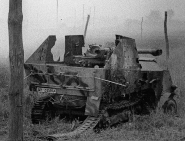

Tímto protitankovým dělem byl právě stroj označovaný jako Panzerjäger mit 7,5cm Pak 40 auf Fahrgestell Somua MCG. Na popsaném polopásovém podvozku vyrostl rozměrný trup, který se od hranaté kapoty motoru vpředu rozšiřoval a zvyšoval směrem dozadu. V zadní části nad pásy se potom pancíř zvedal aby obehnal bojový prostor kanonu. Kanon samotný byl uchycen v čelní stěně tohoto prostoru. Jak již napovídá název stroje, byl za hlavní zbraň zvolen protitankový kanon Pak 40 ráže 75 mm. Strop a částečně i zadní stěna bojového prostoru zůstaly odkryté a při nepříznivém počasí se přes ně přetahovala impregnovaná plachta.
Výrobou těchto polopásových stíhačů tanků se zabývalo tzv. Baukommando Becker a celkem jich vzniklo 72 kusů. Všechny potom sloužily v rámci tzv. Schnelle Brigade West.
