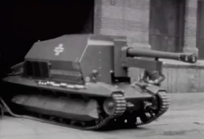

10,5 cm leFH 16 (Sf.) auf Geschützwagen FCM 36(f) během cvičení, zdroj: Youtube.com, Public domain, upraveno
Zda byl takovýto zákaz aplikován i v případě leFH 16 na podvozku FCM 36 není z literatury zřejmé. Teoreticky tomu tak být nemuselo, a to hned ze dvou důvodů. Za prvé samohybné dělo 10,5 cm leFH 16 (Sf.) auf Geschützwagen FCM 36(f) bylo lehčí, než původní tank FCM 36, tudíž podvozek nebyl apriori přetížen. Za druhé byla houfnice nově opatřena úsťovou brzdou, která snižovala síly působící při výstřelu opačným směrem, než letí granát (tedy na nosič zbraně). Není tedy vyloučeno, že si popisované samohybné dělo zachovalo maximální dostřel původní tažené houfnice, tedy 9225 metrů. Mimo úsťovou brzdu dostala houfnice nově také pancíř, chránící její brzdovratné ústrojí pod hlavní.

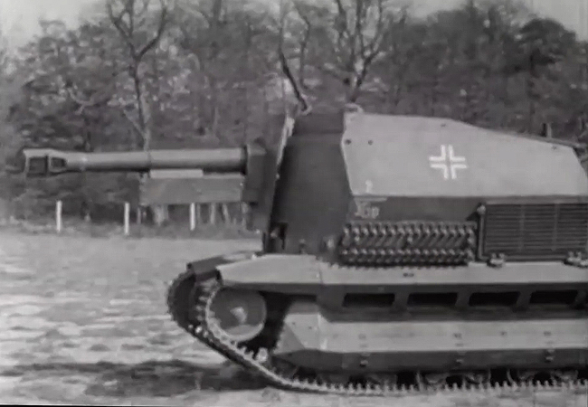

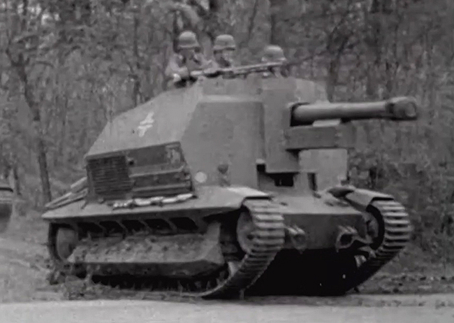

10,5 cm leFH 16 (Sf.) auf Geschützwagen FCM 36(f) vyjíždí z tovární haly, zdroj: Youtube.com, Public domain, upraveno
V červenci 1943 byla vozidla pravděpodobně začleněna do nového Sturmgeschütz Abteilung 200, jehož velením byl pověřen přímo kapitán Becker. Začátkem roku 1944 již v hlášení útvaru nefiguruje ani jedna samohybná houfnice tohoto typu. Pokud je to pravda, znamená to, že ani jedna z nich se nedožila ostrého bojového nasazení proti spojencům po jejich vylodění v Normandii. Všechny exempláře tak zřejmě sloužily pouze pro výcvik a strážní službu a koncem roku 1943 byly nejspíš vyřazeny (k čemuž zřejmě přispělo i malé množství dostupných náhradních dílů).
