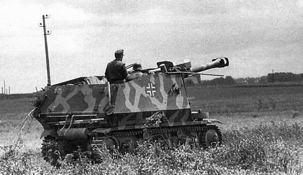

10,5 cm leFH 18 na podvozku tanku Hotchkiss, pancéřování bojového prostoru představovalo značně velkou a nápadnou celistvou plochu, proto bylo dobré ji trochu "rozbít" vhodným maskovacím vzorem, zdroj: Flickr.com se souhlasem publikujícího uživatele, upraveno

Podvozek původního francouzského tanku byl na každém boku tvořen šesti pojezdovými koly o průměru 400 mm, která byla zavěšena v párech a odpružena horizontálně uloženými vinutými pružinami. Vpředu bylo hnací kolo, vzadu kolo napínací a horní část pásu podpíraly tři drobné kladky. Čelní pancíř korby byl silný 34 mm. Z původního tanku byla odstraněna otočná věž a prakticky celá kabina posádky, zbyla pouze středová část čelní stěny s nástupním průlezem a průzorem pro řidiče. Nový bojový prostor, vytvořený na místě původní kabiny a věže, byl obehnán vysokým pancířem svařeným z rovných desek. Jejich sílu žádný z pramenu neuvádí. Teoreticky se však konstruktéři nemuseli držet úplně při zemi, protože odstraněním skoro celé tankové kabiny a věže nejspíš ušetřili opravdu hodně hmotnosti (např. věž měla pancíř o síle 40 mm). Je tedy možné, že pancíř okolo nového bojového prostoru byl silný minimálně 14,5 mm, což bylo vnímáno jako minimum, které odolá palbě průbojných puškových a kulometných střel ráže 7,92 mm.

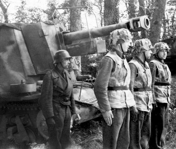

V čelní stěně bojového prostoru byl výřez, kterým procházela hlaveň houfnice. Zvenku byl tento výřez překryt širokým štítem, který se při natáčení do stran pohyboval společně s hlavní. Řekli jsme si, že vozidlo bylo vyzbrojeno houfnicí ráže 105 mm, ale neřekli jsme si jakého typu... ony to totiž byly hned typy dva. Většina vozidel (soudě minimálně podle četnosti fotografií) dostala houfnici typu leFH 18 (leFH = leichte Feldhaubitze), část vozidel však nesla podstatně starší model leFH 16. Rozeznání obou je přitom velmi jednoduché, neboť starší leFH 16 měla pouze jednodílné brzdovratné zařízení, jehož píst byl umístěn pod hlavní. Naproti tomu novější a výkonnější leFH 18 měla brzdovratný „válec“ jak pod, tak i nad hlavní (srovnávací foto ZDE). Obě zbraně používaly stejné granáty, z nichž ten nejběžnější tříštivotrhavý vážil 14,81 kg. Starší leFH dokázala tento granát poslat do vzdálenosti maximálně 9225 metrů. To maximální dostřel leFH 18 byl skoro o 1,5 kilometru větší. Je nicméně pravděpodobné, že při instalaci zbraně na poměrně lehký podvozek Hotchkiss bylo přistoupeno k zákazu střelby nejsilnější výmetnou náloží, takže reálný dostřel samohybky byl nejspíš menší než výše uvedené hodnoty.
polní maršál Rommel si během inspekce u 21. tankové divize prohlédl také tuto 10,5 cm leFH 18 na podvozku tanku Hotchkiss, zdroj: Flickr.com se souhlasem publikujícího uživatele, upraveno

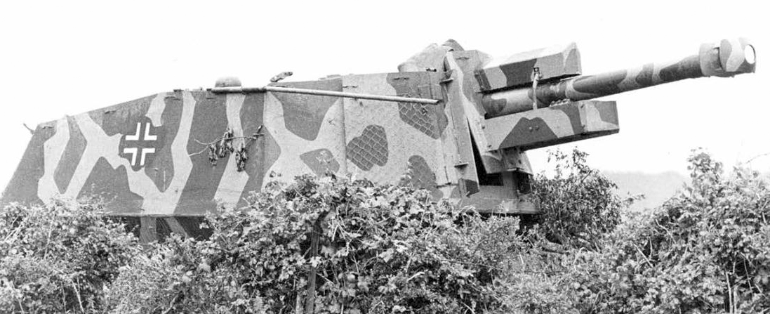

10,5 cm leFH 18 na podvozku tanku Hotchkiss "ukrytá" ve vysokém porostu, zdroj: Flickr.com se souhlasem publikujícího uživatele, upraveno
