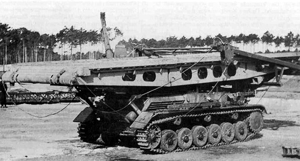

v roce 1939 použila firma Krupp "nepotřebný" prototyp B.W. II k ozkoušení konstrukčního řešení pro mostní tank Brückenleger IV, zdroj: flickr.com, upraveno

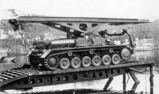

a opět B.W. II jako prototyp pro Brückenleger IV během pokládání mostovky, zdroj: flickr.com, upraveno

A přesně tímto způsobem byl také B.W. II využit v roce 1939, když si armáda u firmy Krupp objednala přestavbu šesti sériových Panzer IV na mostní tanky. Vozidla měla být zbavena bojové věže a jejich korby měly být upraveny tak, aby na ně šla namontovat konstrukce pro nesení a pokládání ocelového mostního dílu. Pro prototyp B.W. II tak po delší době opět nastala chvíle slávy. Jeho korba byla osazena potřebnými nosníky, zvedáky a ocelovými lany a pod označením Brückenleger IV prodělal upravený stroj zkušební testy s mostovkou o délce 9 metrů.
