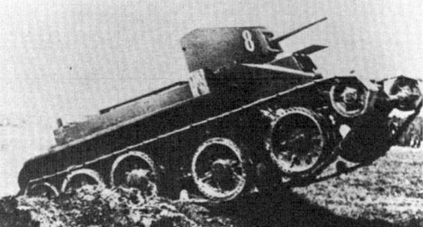

BT-2 při skoku, oblíbeném akrobatickém prvku řidičů, zdroj: Aviarmor.net se souhlasem provozovatele, upraveno

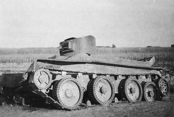

Zničený BT-2 s čistě kulometnou výzbrojí, zde ovšem bez ní, zdroj: Aviarmor.net se souhlasem provozovatele, upraveno
