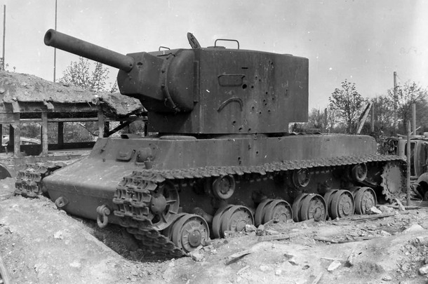

vyřazený KV-2 s novějším provedením věže, zdroj: Waralbum.ru se souhlasem provozovatele, upraveno

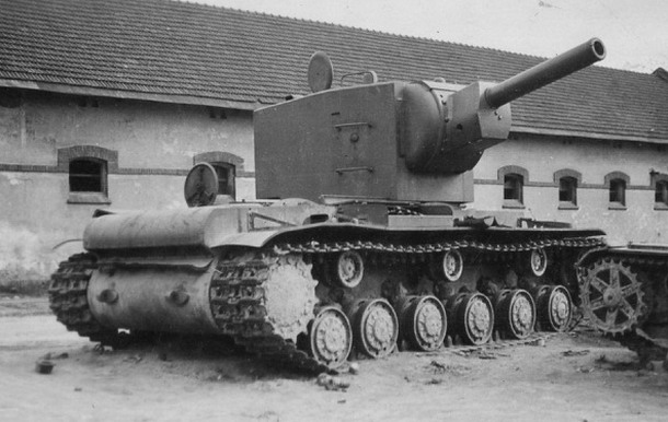

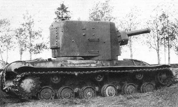

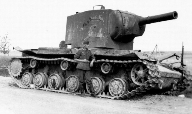

"oholený" vrak tanku KV-2, zdroj: Worldwarphotos.info se souhlasem provozovatele, upraveno
