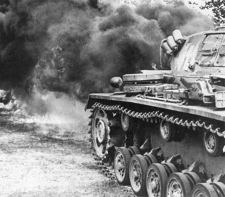

plamenometný tank PzKpfw III (Fl) během zášlehu plamene, zdroj: Flickr.com se souhlasem publikujícího uživatele, upraveno

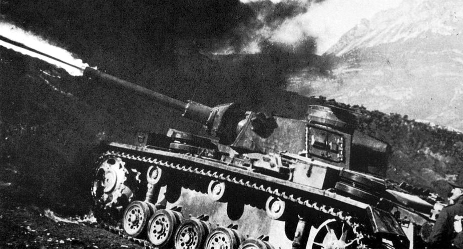

PzKpfw III (Fl) neboli Flammpanzer III během výcviku, zdroj: Worldwarphotos.info se souhlasem provozovatele, upraveno

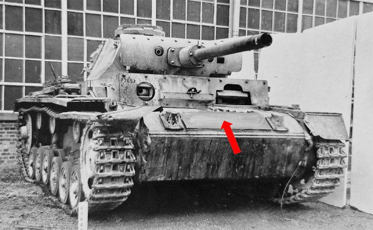

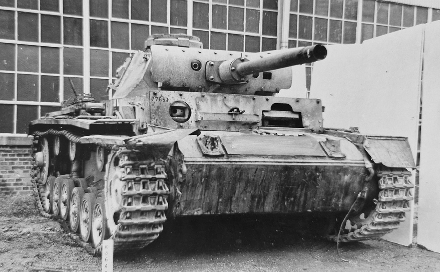

Pancéřové desky, tvořící nos korby, byly u běžného tanku Panzer III verze Ausf. M silné 50 mm. U Flammpanzeru však byly tyto stěny zesíleny pomocí dodatečných navařených desek o síle 30 mm. Dodatečný pancíř na horní desce nosu korby však pokrýval pouze prostor mezi průduchy chlazení řídících brzd (viz foto ZDE, Public domain). Důvod tohoto zesílení byl prostý. Plamenometný tank musí ke svému cíli mnohem blíže než standardní tank vyzbrojený kanonem. Proto je vystaven nepřátelské palbě z větší blízky a silnější pancíř se mu tedy velmi hodí.

Flammpanzer III ukořistěný Američany, na tomto snímku je krásně vidět dodatečný kus pancíře navařený na čelo korby, zdroj: Flickr.com, Public domain, upraveno

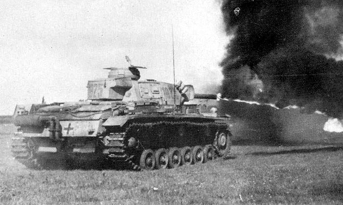

Čerpadlo dokázalo hořlavou směs dostat do hlavně pod tlakem 15 až 17 atmosfér, což dávalo plamenometu „dostřel“ 50 až 60 metrů a průtok okolo 7,8 litru za sekundu. Plamenometný tank tak byl schopen provést až 130 jednosekundových zášlehů. K zapálení hořlavé směsi se používaly elektrické žhavící svíčky (Smitskerzen). Samotná šlehovka plamenometu byla poměrně úzká (její tryska měla průměr pouhých 14 mm). Záměrně však byla vsazena do trubice mnohem většího průměru, která měla imitovat dělostřeleckou hlaveň a tím Flammpanzer na první pohled maskovat jako standardní bojový tank. Otočná věž zajišťovala plamenometu možnost neomezeného otáčení do stran, zatímco čelní maska dovolovala vertikální náměr v rozsahu od -10° do +20°.

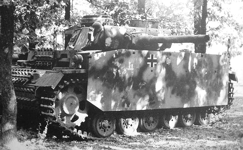

od května 1943 byla minimálně část Flammpanzerů III vybavena bočním představným pancířem zvaným Schürzen, zdroj: Worldwarphotos.info se souhlasem provozovatele, upraveno
Od května 1943 začaly být běžné tanky Panzer III Ausf. M zpětně osazovány představným pancířem na bocích trupu a věže. Tomuto pancíři se přezdívalo Schürzen (zástěry) a sloužil jako dodatečná ochrana proti ruským protitankovým puškám (i když obecně převažuje teorie, že šlo o ochranu proti kumulativním střelám). Jak dokazují fotografie, tento představný pancíř si našel cestu i na boky korby některých plamenometných tanků Panzer III (Fl).

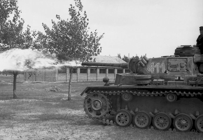

PzKpfw III (Fl) během výcviku, zdroj: Flickr.com se souhlasem publikujícího uživatele, upraveno
