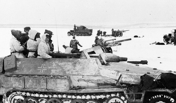

Sd.Kfz. 251/4
Sd.Kfz. 251 s číslem 4 byl tahač používaný k vlečení dělostřeleckých zbraní. Jeho plné označení znělo mittlerer Schützenpanzerwagen (IG) (Sd.Kfz. 251/4), kde písmena IG zřejmě zkracovala slova Infanterie Geschütz, tedy pěchotní dělo. Transportér dostal silnější vlečný závěs, který bez problémů udržel i větší váhu. Jinak se stroj konstrukčně nijak nelišil od běžného základního modelu Sd.Kfz. 251/1 a pokud za sebou právě nemá zapřáhnuté dělo, není jej na fotografiích možné odlišit.
Původně byl tento polopás určen k vlečení lehkého děla 7,5cm le IG 18, nakonec však byly s jeho pomocí běžně přepravovány i další druhy zbraní jako například houfnice 10,5cm le FH 18 nebo protitankové kanony 3,7cm PaK 36, 5cm PaK 38 či 7,5cm PaK 40. Zároveň se samotným dělem vezl Sd.Kfz. 251/4 i jeho obsluhu a zřejmě i zásobu munice. Sd.Kfz. 251/4 nebyl určen k vedení přímého boje. Dělo 7,5cm le IG 18, které vlekl, totiž sloužilo k poskytování klasické dělostřelecké podpory na poměrně velkou vzdálenost (dostřel této zbraně byl až 3,5 km) z palebných postavení daleko od samotné linie fronty. Proto má většina vozů na fotografiích sejmuté kulomety, protože zkrátka nebyly třeba a zbytečně zacláněly.
Sd.Kfz. 251/4 Ausf. A s lehkou houfnicí 10,5cm le FH 18, zdroj: worldwarphotos.info se souhlasem provozovatele, upraveno
To samozřejmě neplatilo, pokud tento tahač vlekl zmíněná protitanková děla, která střílela přímou střelbou na menší vzdálenosti. V takových případech se Sd.Kfz. 251/4 nevyhnutelně dostával do oblasti bojů, kde mu hrozil přímý kontakt s nepřítelem a kulomety se pak mohly hodit. Existují dokonce fotografie Sd.Kfz. 251/4 (foto ZDE (Flickr.com se souhlasem pubikujícího uživatele, upraveno)), táhnoucího protitankový kanon PaK 40, jehož posádka dokonce posílila výzbroj vozu montáží protitankové pušky Panzerbüchse 41 ráže 28/20 mm na místo čelního kulometu. Takto dovybavený tahač se pak mohl bránit útoku nepřátelského obrněnce i ve chvílích, kdy vlečný kanon nebyl připraven k palbě.
Jak již bylo řečeno, identifikovat Sd.Kfz. 251/4 na fotografiích je možné pouze pokud mají právě zapřáhnuté dělo. Ani tento rozpoznávací znak však není stoprocentní. Při tak obrovském rozšíření jakého se dočkal Sd.Kfz. 251, byly zcela jistě k vlečení různých děl někdy využívány i jiné než k tomu určené varianty vozu... protože v danou chvíli zkrátka byly k dispozici.

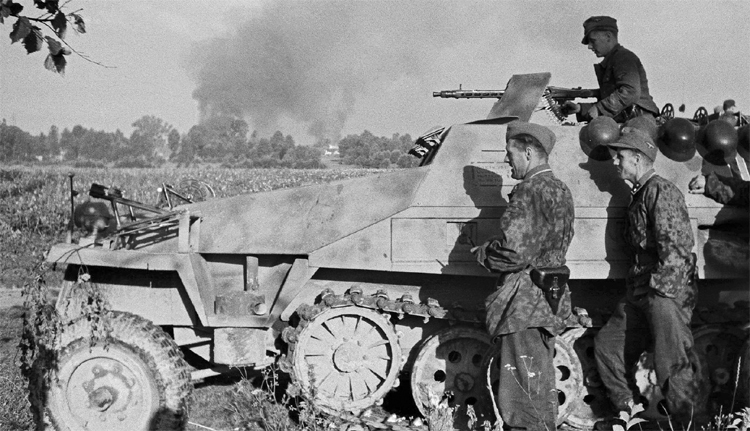

Sd.Kfz. 251/7
Sd.Kfz. 251/7 byl opět ženijním vozidlem s oficiálním názvem mittlerer Pionierpanzerwagen (Sd.Kfz. 251/7). Na rozdíl od předešlé ženijní verze 251/5 došlo tentokrát jen k menším úpravám vnitřního uspořádání. Největší konstrukční novinkou byly nosníky na horních dílech bočních stěn. Tyto nosníky sloužily k uložení dvou dílů lehkého ženijního mostu. Prostor mezi nosníky byl často uzavřen pomocí prken nebo drátů, čímž zde vznikl dodatečný nákladní prostor (jako je to např. na snímku ZDE (Bundesarchiv_Bild_101I-715-0212A-27A, Creative commons upraveno)). Také Sd.Kfz. 251/7 měl existovat v několika subverzích, lišících se vezeným ženijním materiálem.
ženijní Sd.Kfz. 251/7 Ausf. C, všimněte si znaku 7. Panzer Division na čelní masce, zdroj: Bundesarchiv_Bild_101I-258-1320-09, Wikimedia, Creative commons, upraveno
Posádku vozu tvořilo zřejmě sedm vojáků. Výzbroj byla tradiční, tedy dva kulomety v předním a zadním závěsu. Uvnitř kabiny s sebou však posádky vozily ještě protitankovou pušku PzB 39 ráže 7,92 mm. Někdy za sebou vozy navíc vlekly další protitankovou pušku PzB 41. A konečně existují i fotografie, na kterých má stroj namísto čelního kulometu instalován protitankový kanon PaK 36 ráže 37 mm.

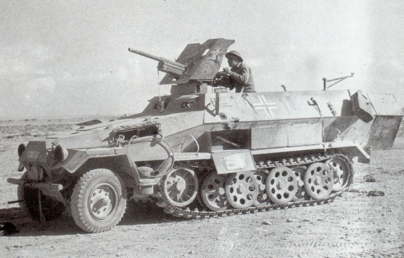

Sd.Kfz. 251/9
Sd.Kfz. 251 s číslem 9 byl určen k poskytování dělostřelecké podpory pěchotě. Jeho plný název zněl mittlerer Schützenpanzerwagen (7,5 cm) (Sd.Kfz. 251/9). Rozkaz k vývoji tohoto stroje byl vydán v březnu roku 1942 a to nikoliv náhodou. Právě v té době totiž byla úspěšně zahájena výroba tanku Panzer IV verze Ausf. F2 a útočného děla Stug III Ausf. F. V obou případech se jednalo o zlomové verze, vyzbrojené novými typy kanonů. Přechodem na tyto varianty zmíněných strojů najednou Němcům zůstalo v rukou obrovské množství nepotřebných starších kanonů KwK 37 L/24 (Panzer IV) a StuK 37 L/24 (Stug III) ráže 75 mm. Proto se přímo nabízelo využít tyto spolehlivé zbraně pro jiné typy bojových vozidel, včetně polopásu Sd.Kfz. 251 (dále např. Sd.Kfz. 233).
Sd.Kfz. 251/9 s původním uchycením kanonu na pravé straně, zdroj: Flickr.com se souhlasem publikujícího uživatele, upraveno
První dva ověřovací kusy nového stroje s kanonem KwK 37 L/24 byly v červnu 1942 dodány na východní frontu k testům přímo v bojových podmínkách. V této zkoušce vozy obstály a tak byla brzy na to zahájena sériová výroba. Sd.Kfz. 251/9 byl stavěn na polopásech verzí Ausf. C a Ausf. D. Výroba probíhala do roku 1944. Ke konci produkčního období byla zavedena upravená varianta s odlišným způsobem instalace kanonu a vyšším pancířem.
V původním provedení byl kanon umístěn v pravé části čelní stěny. Stanoviště velitele bylo zrušeno a v čelní stěně před ním byl vyřezán otvor pro kanon. Čelní pancíř kabiny byl zvýšen navařením dodatečného plátu. Přední kulomet samozřejmě zmizel. Střelec seděl na židličce nalevo od komory kanonu, tedy za řidičem vozu. Kanon zabíral prakticky celou přední polovinu vnitřního prostoru kabiny. V zadní části pak byla na pravé straně sedačka pro zbytek posádky a na levé straně bedna na munici. Zadní kulomet byl zachován.
Kanon mohl měnit stranový odměr v rozsahu 12 stupňů na každou stranu (někdy bývá uváděno 12 stupňů doprava ale jen 10 stupňů doleva). Vertikální náměr se pohyboval od -5 do +20 stupňů (bývá ale uváděno i od -10 do +12 stupňů). Zásoba munice pro kanon čítala 52 kusů. Posádku polopásu tvořili pravděpodobně čtyři muži - řidič, střelec, nabíječ a velitel fungující zároveň jako radista.
Na přelomu let 1943 a 44 přišla do výroby již zmíněná modernizovaná verze. Pancíř čelní stěny kabiny zůstal u této varianty zachován a kanon se přesunul nad něj. I tentokrát muselo být zrušeno původní stanoviště velitele vozu. Otvor po velitelově průzoru v čelní stěně byl napevno zavařen kusem pancíře. Kanon byl nyní umístěn uprostřed nad čelní stěnou kabiny. Okolo kanonu byl namontován dodatečný pancíř, který byl protažen také do boků. Vzhledem k posunu zbraně vzhůru nad úroveň standardního pancíře kabiny, to bylo nutné, protože jinak by obsluha kanonu zůstala nechráněna.
Sd.Kfz. 251/9 Ausf. D s kanonem uprostřed, zdroj: Flickr.com se souhlasem publikujícího uživatele, upraveno
U této pozdní verze Sd.Kfz. 251/9 byl použit nový typ kanonu a sice KwK 51 L/24 (kanon bývá značen též kratším K51 L/24). Zbraň i způsob její instalace byl prakticky shodný jako u obrněného vozu Sd.Kfz. 234/3. Zbraň byla pevně spojena s přední deskou dodatečného pancíře, takže při míření se tento kus pancíře pohyboval spolu s hlavní. Stranový odměr kanonu prý díky novému způsobu instalace vzrostl na 20 stupňů na každou stranu. Nová lafeta navíc měla napravo od kanonu speciální lůžko pro kulomet. Pokud jej posádka namontovala, pohyboval se pak společně s kanonem a mohl poskytnout krytí proti dotírající nepřátelské pěchotě.
Popsaná pozdní verze vozu se zvýšeným pancířem byla vyráběna již jen na polopásu verze Ausf. D. Počet členů posádky i vnitřní uspořádání kabiny zůstaly pravděpodobně beze změn oproti předchozí variantě 251/9 s níže položeným kanonem. Ještě zmiňme, že takto vyzbrojeným polopásům vojáci často přezdívali Stummel (nedopalek nebo pahýl). Tuto přezdívku si obecně získal použitý kanon i vozidla, do nichž byl montován. Přezdívka byla narážkou na krátkou hlaveň zbraně, která vedle modernějších dlouhých kanonů skutečně budila dojem pouhého špačku od cigarety.

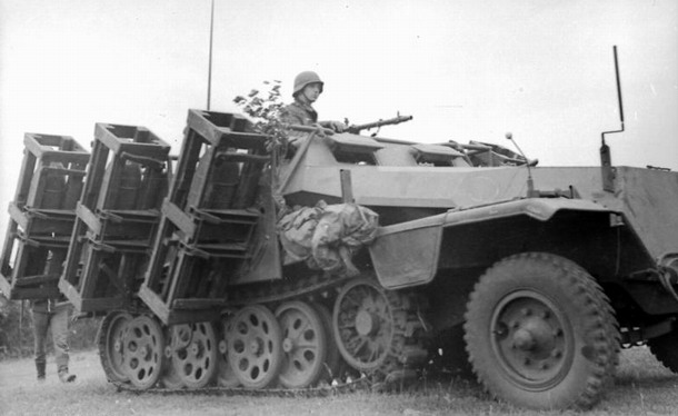

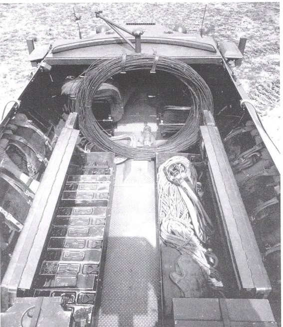

Sd.Kfz. 251/11
Další variantou v pořadí byl Sd.Kfz. 251/11. Jednalo se o vzácný stroj velmi specifického určení. Jeho posláním bylo pokládání a údržba telefonních a telegrafních kabelů v oblastech blízko frontové linie. Oficiálně byl tento stroj nazýván mittlerer Fernsprechpanzerwagen (Sd.Kfz. 251/11). Jeho vývoj byl armádou objednán v lednu 1942 a výroba se rozjela v srpnu téhož roku.
Lavice na pravé straně kabiny byly u této verze zrušeny a místo z nich zde vznikla otevřená skříň na kabely, polní telefony a další zařízení. Na pravé straně byly dále uzavíratelné boxy na nářadí a další potřebný spojařský materiál. Součástí vybavení vozu byly také tři držáky pro cívky s kabelem. Cívka se v držáku mohla otáčet a kabel se z ní tak za jízdy sám plynule odmotával a zůstával za vozem. Dva takové držáky byly upevněny zvrchu na zmíněné skříni po pravé straně kabiny. Pokud to okolnosti vyžadovaly, bylo možno minimálně jeden z nich ze skříně odšroubovat, nasadit si jej pomocí popruhů na záda a kabel pak mohl klást i pěšky se pohybující člen posádky vozu.
Třetí držák na cívku s kabelem se upevňoval na pravý přední blatník. Tento držák se využíval pro zavěšování kabelů nad zem. V tomto případě si jeden z vojáků stoupl do zadní části kabiny a pomocí dlouhé tyče s vidlicí na konci kabel zvedal a věšel na větve stromů, keře, existující telegrafní sloupy apod. Je jasné, že při tomto způsobu kladení kabelů musel vůz jet jen velmi pomalu, aby muž s tyčí stačil kabel umísťovat. Sd.Kfz. 251/11 prý existoval ve dvou subverzích označovaných Feldkabelträger 6 a Feldkabelträger 10. Posádku vozu tvořilo zřejmě pět mužů.
Sd.Kfz. 251/11 ve verzi Ausf. D, držák na blatníku levého kola je prázdný, ale v tom druhém je založená cívka s kabelem, další cívka je pak vidět v kabině vozidla, zdroj: Flickr.com se souhlasem publikujícího uživatele, upraveno
Žádný z pramenů, které jsem měl možnost prostudovat, neuvádí počet vyrobených exemplářů. Je ale pravděpodobné, že jich bylo jen velmi málo.

Wurfrahmen
Začněme ale jednou zcela oficiální a velmi rozšířenou úpravou. Tou byla instalace konstrukce pro odpalování raketových střel. Trubková konstrukce ležela jakoby přes kabinu polopásu a částečně kopírovala její tvar. Na bocích byly na trubkových rámech umístěny desky s nastavitelnými držáky. Na ty se pak zavěšovaly samotné odpalovací klece s raketami. Standardně to bylo po třech klecích na každé straně vozu. Fotografie však dokazují existenci vozu/ů pouze se dvěma klecemi na každém boku. Pravděpodobně se však opět jednalo o polní úpravu - prosté odřezání přední části konstrukce.
Sd.Kfz. 251 Ausf. C během zavěšování raketových klecí, všimněte si stupnice pro nastavení náklonu klece viditelné na zadním neobsazeném závěsu, zdroj: Bundesarchiv_Bild_101I-216-0417-06, Wikimedia, Creative commons, upraveno
Desky se závěsným mechanismem pro klece nebyly umístěny ve stejné výšce. Směrem dozadu se zvedaly, takže přední deska a tedy i klec na ní byly nejníže a zadní nejvýše. Závěs pro raketovou klec byl pohyblivý a umožňoval nastavení úhlu klece od +5 do +40 stupňů. K přesnějšímu nastavení byla na desce pod závěsem namalovaná stupnice. Polohování klecí se samozřejmě provádělo ručně. Horizontální míření se provádělo prostřednictvím nasměrování celého vozidla. Za tím účelem byly na samé přídi vozu instalovány dvě krátké "antény", které pomáhaly řidiči natočit stroj správným směrem.
Klece byly buď ocelové nebo (a to většinou) dřevěné. Ty kovové byly určeny pro opakované použití, ty dřevěné se po odpálení rakety zahazovaly. Používaly se dva typy raket, zápalné rakety ráže 320 mm naplněné zahuštěným benzínem s doletem 2200 metrů a rakety trhavé ráže 280 mm naplněné trhavinou, jejichž dolet se pohyboval okolo 1900 metrů. Podle některých pramenů byly od roku 1943 k dispozici také rakety ráže 300 mm s doletem až 4,5 kilometru. Rakety měly dopadovou rozbušku, která byla během přepravy zajištěna a odjišťovala se až těsně před odpálením. Vypálit celou salvu šesti raket nezabralo více než 10 vteřin. Nabíjení novými raketami trvalo zhruba 5 minut a bylo k němu zapotřebí tří až čtyř mužů. Podle předpisů měla posádka před odpálením raket opustit vozidlo, aby nemohlo dojít ke zranění od zášlehu.
Pro dobíjení nových raket se zřejmě počítalo s doprovodným muničním vozem. Fotografie však dokazují, že si některé polopásy vozily další rakety přímo v kabině. Tím pádem nemohly fungovat jako klasické transportéry pěchoty protože by se vojáci na palubu už nevměstnali. Raketometné polopásy byly používány jako náhrada dělostřelecké podpory a osvědčily se zejména při boji v městské zástavbě, kterou dokázaly účinně rovnat se zemí. Kvůli své ničivosti si tato verze Sd.Kfz. 251 dokonce vysloužila přezdívku Stuka zu Fuss, tedy něco jako "pěší bombardér".

Kanon 7,5 cm Pak 42
Zcela oficiálně vznikl v roce 1943 také prototyp Sd.Kfz. 251 osazený protitankovým kanonem Pak 42 ráže 75 mm. Šlo o upravenou verzi kanonu tanku Panther, kterou ve variantě bez úsťové brzdy využívaly také stíhače tanků Jagdpanzer IV. Oficiální německé dokumenty prý o prototypu referovaly jako o 7,5 cm Pak 42 auf 3t Zugkraftwagen, takže důsledně vzato nešlo o variantu obrněného transportéru Sd.Kfz. 251, ale dělostřeleckého tahače Sd.Kfz. 11 (Zugkraftwagen 3t)... ale asi není třeba být přehnaně puntičkářský. Z obrněného transportéru Sd.Kfz. 251 si však vozidlo zcela jistě vypůjčilo pancéřovou masku motorového prostoru, a to buď z verze Ausf. A nebo Ausf. B, tedy každopádně z velmi rané verze, která už tou dobou nebyla v sériové výrobě. Z Sd.Kfz. 251 však byla převzata skutečně pouze přední část pancéřování. Od blatníků kol dále dozadu již bylo pancéřování očividně vytvořeno na míru novému prototypu. Pancéřování nicméně končilo hned za motorovou sekcí. Řidič a velitel tedy seděli v otevřené kabině, nijak nechráněni proti nepřátelské palbě. A obsluha kanonu za nimi na tom nebyla o mnoho lépe.
V zadní polovině vozidla byl otevřený bojový prostor a v jeho středu podstavec s obrovskou zbraní. Kanon měl hlaveň o délce 70 násobků ráže, to znamená přibližně 5,25 metru od závěru k ústí hlavně. Když k tomu připočteme ještě úsťovou brzdu, byl kanon téměř stejně dlouhý, jako celé vozidlo pod ním. Podle armádních požadavků měl přitom podstavec umožňovat plné otáčení zbraně a tedy palbu v jakémkoliv směru. Vzhledem k obrovskému výkonu kanonu není divu, že mezi vojáky panovaly obavy o stabilitu podvozku při palbě do stran. Přepravní poloha hlavně byla každopádně na 12 hodinách, tedy mířící přímo vpřed. V této poloze bylo hlaveň možno uložit do sklopného podstavce umístěného na pancéřové kapotě motoru. Takto uložena, procházela hlaveň přímo mezi hlavami řidiče a velitele. Vývoj vozidla byl zahájen nejspíš někdy ve druhé polovině roku 1943 a 1. října téhož roku byl prototyp předveden zástupcům armádního velení včetně samotného Hitlera. Teprve po této prezentaci následovaly důkladné střelecké zkoušky prototypu. A podle všeho nadopadly moc dobře, neboť 26. ledna 1944 byl projekt ukončen.

Jako polní úprava vznikl polopás vyzbrojený protitankovým kanonem PaK 38 ráže 50 mm. Kanon byl upevněn na stříšce nad hlavami řidiče a velitele a to včetně svého původního štítu. Podstatně tím vzrostla výška siluety polopásu. Zda bylo možné zbraní pohybovat a v jakém rozsahu není známo. Stroj vznikl evidentně v polní dílně kdesi v severní Africe (foto ZDE (zdroj: panzer35.ru)). Přímo v polní díle zřejmě vznikla také lafetace rychlopalného kanonu MG 151/15, kterou je vidět na snímku ZDE (Flickr.com se souhlasem publikujícího uživatele).
Zcela běžné byly drobné úpravy jako například přidání různých střech a přístřešků nad otevřenou kabinu pro větší pohodlí posádky. Zřejmě pro potřeby cvičení boje pěchoty proti tankům bylo postaveno hned několik vozidel nesoucích atrapu tankové věže (foto např. ZDE (Flickr.com se souhlasem publikujícího uživatele)). A existují i další záhadné snímky přestavěných polopásů bez bližšího popisu jako je například stroj na fotografii ZDE (Public domain) s rozměrným štítem uvnitř kabiny a klecí na boku trupu.
