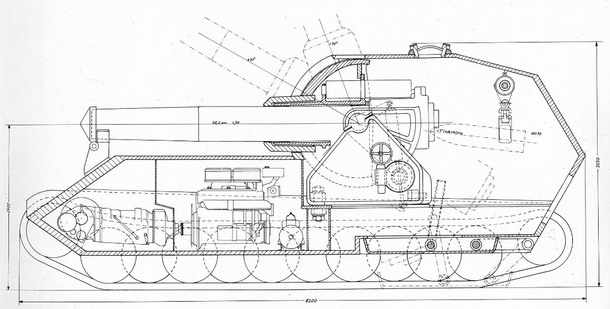

Připravované samohybné dělo dostalo snadno zapamatovatelné jméno „Bär“ tedy medvěd. Jeho podvozek měl mít na každém boku deset os pro vzájemně se překrývající pojezdová kola. Ta byla celokovová, pouze s tenkou gumovou obrubou ukrytou ovšem pod ocelovým ráfkem. K odpružení pojezdových kol nemohly být použity torzní tyče, které byly jinak u těžké německé techniky standardem (včetně tanku Tiger II). Klasické torzní tyče totiž byly uloženy napříč podvozkovou vanou. Konstruktéři Bäru ovšem potřebovali ve dně podvozkové vany vytvořit velký otvor pro zákluz děla, a to s torzními tyčemi nešlo.
na tomto nákresu samohybného moždíře Bär je vidět vnitřní jeřáb pro manipulaci s granáty i zákluz zbraně do otevřené podlahy, zdroj: Flickr.com, upraveno

Při výstřelu tak těžké zbraně vznikal obrovský zpětný ráz, který musel být bržděn zákluzem o délce plných 100 cm. A tím se pomalu dostáváme k vysvětlení toho, proč potřebovali konstruktéři ve dně podvozkové vany vytvořit ten zmiňovaný velký otvor. Moždíř je ze své povahy zbraň určená k ničení pevností, která typicky střílí horní skupinou úhlů (aby granát na cíl dopadal z velké výšky a tím získal vysokou rychlost a energii). A právě při střelbě ve velkém úhlu představoval dlouhý zákluz hlavně problém, protože nábojová komora by po výstřelu narážela do podlahy bojové kabiny. Teoreticky by se problém dal řešit uložením zbraně na vyšším podstavci, což by ovšem dále zvedalo už tak obrovskou výšku celého vozidla. Další teoretickou možností bylo naopak snížení podlahy bojového prostoru, ale to by se zase negativně projevilo na snížení světlé výšky vozu, a tedy jeho průchodnosti terénem. Proto konstruktéři přišli s nápadem otevíratelné podlahy. V zadní části bojové kabiny byl tedy kus podlahy, který bylo možno spustit dolů až na zem, a právě do tohoto prostoru měla hlaveň zaklouzávat při palbě.
