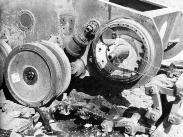

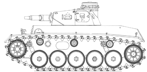

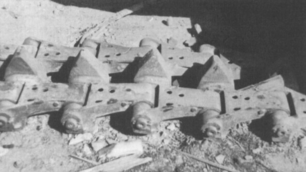

Jak již bylo řečeno, podvozek a korbu pro nový tank měla navrhnout a vyrobit firma Henschel. Ta zpracovala hned dva návrhy nového stroje, pojmenované D.W. I a D.W. II, které se navzájem lišily převážně vnitřními komponentami. Durchbruchswagen dostal podvozek se šesti dvojitými pojezdovými koly a třemi vratnými kladkami na každém boku. Pojezdová kola byla opatřená gumovou obručí pro hladší jízdu a odpružena individuálně pomocí torzních tyčí. První a poslední pojezdové kolo bylo opatřeno ještě dodatečnými tlumiči umístěnými zvnějšku na boku trupu. Vzadu bylo napínací kolo a vpředu kolo hnací, silně inspirované typem používaným u polopásových tahačů. Pásy tanku vycházely z pásů používaných u německých polopásových vozidel.
jedna ze dvou známých fotografií prototypu tanku Durchbruchswagen ukazuje detail osy pro přední hnací kolo a první pojezdové kolo s tlumičem, zdroj: internet, Public domain, upraveno
Protože firma Maybach nedokázala včas dodat požadovaný silnější motor, byl pro pohon Durchbruchswagenu zvolen benzínový dvanáctiválec Maybach HL 120 TR o výkonu 300 koní. Převodovka byla typu Maybach Variorex. Jak již bylo řečeno výše, původní obavy zbrojního úřadu ohledně překročení hmotnostního limitu při použití pancíře silného více než 20 mm, se nepotvrdily (mimo jiné i díky instalaci relativně lehkého kanonu). Korba Durchbruchswagenu tak nakonec dostala pancíř o síle 50 mm na čele, bocích i zádi a 20 mm silné dno a strop.
První navržená varianta tanku s označením D.W. I měla řídící ústrojí typu Cletrac s třístupňovou jednotkou pro ovládání pásů. Druhá varianta označená D.W. II dostala odlišné hnací ústrojí včetně řídicích brzd a koncových převodů, ale také upravená hnací kola, pásy a systém odpružení pojezdových kol. Jinak byly obě varianty prakticky shodné. U obou byl trup tanku tvořen dvěma samostatnými částmi, přední sekcí s kabinou posádky a zadní sekcí motorovou. Oba tyto bloky se k sobě spojovaly pomocí šroubů. Pravděpodobně někdy okolo poloviny roku 1938 postavila firma Henschel prototypy obou svých návrhů, tedy D.W. I a D.W. II. Byly však vyrobeny pouze z měkké oceli primárně pro účely jízdních testů.

druhá existující fotografie zachycuje pouze kus pásu Durchbruchswagenu, zdroj: internet, Public domain, upraveno
