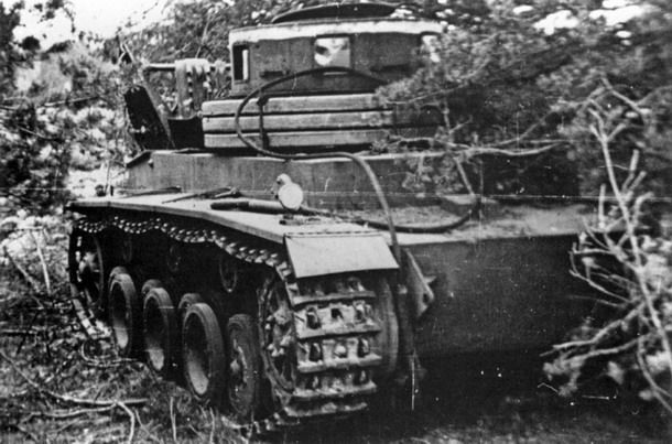

prototyp VK 30.01 během jízdních testů se závažím místo věže, zdroj: Flickr.com se souhlasem publikujícího uživatele, upraveno

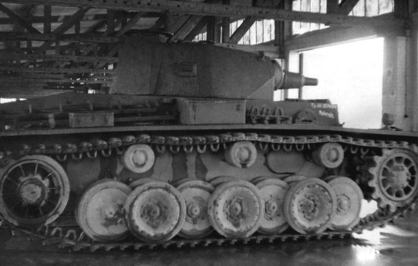

VK 30.01 neue Konstruktion
Pro VK 30.01 neue Konstruktion tedy firma Henschel navrhla úplně nový podvozek, který měl na každém boku sedm os pro pojezdová kola, se dvěma disky na každé ose. Disky kol na lichých osách byly umístěny hned u sebe, zatímco disky na sudých osách měly mezi sebou mezeru. Díky tomuto uspořádání se kola na sousedních osách mohla částečně překrývat, takže se jich do relativně krátké pásové soustavy vešlo více a hmotnost tanku se na ně lépe rozložila. Pojezdová kola VK 30.01 neue Konstruktion měla průměr 700 mm a byla opět opatřena gumovou obručí po obvodu. Vpředu bylo hnací kolo, vzadu kolo napínací a na nich pásy o šířce 520 mm.
Protože původně požadovaný motor o výkonu 700 koní nebyl zatím stále k dispozici, byl pro pohon VK 30.01 zvolen kompaktní šestiválec Maybach HL 116 TR o výkonu 300 koní. Jak již bylo řečeno výše, původní obavy zbrojního úřadu ohledně překročení hmotnostního limitu při použití pancíře silného více než 20 mm, se nepotvrdily (mimo jiné i díky instalaci relativně lehkého kanonu). Korba VK 30.01 tak nakonec mohla mít pancíř o síle 50 mm na čele, bocích i zádi, 25 mm na stropní desce a 20 mm na dně vany. Zbrojní úřad si návrh firmy Henschel prohlédl a následně objednal výrobu tří prototypů.

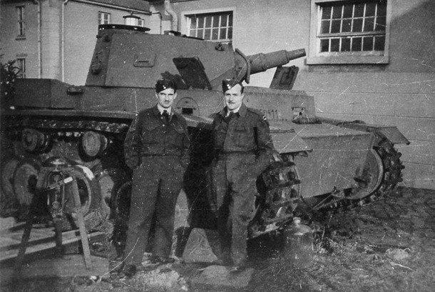

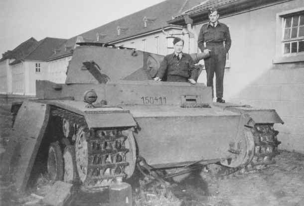

a opět kompletní VK 30.01 s výrobním číslem podvozku 150411, který v roce 1945 padl do rukou spojeneckým vojákům, zdroj: internet, Public domain, upraveno
Než se však VK 30.01 neue Konstruktion zhmotnil do podoby prototypu, přišla ještě celá řada změn a úprav. Ty se týkaly např. pancéřování, velikosti pojezdových kol i vratných kladek, hnacích kol, průlezů a jejich příklopů, palivové nádrže a dalších detailů. Zvažovaly se možnosti použití tří různých motorů (kromě Maybach HL 116 to byl ještě Maybach HL 150 a HL 190) a dokonce i tří různých převodovek (Maybach SRG 32 8 128, Maybach SMG 90 a Zahnradfabrik SSG 77). Podle plánů z listopadu 1939 měly být tři objednané prototypy VK 30.01 (bez věží) dodány po jednom v březnu, dubnu a květnu 1940. I když dodávka jako obvykle nabrala určité zpoždění, byly všechny tři podvozky s korbami byly podle všeho skutečně dodány v průběhu roku 1940.

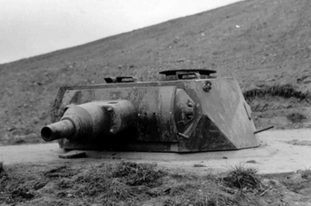

jedna ze šesti věží pro VK 30.01, které byly zabudovány do opevnění atlantického valu a Siegfriedovy linie, zdroj: internet, Public domain, upraveno

V listopadu 1942 někoho vcelku logicky napadlo, že k výcviku řidičů vlastně tanky VK 30.01 nepotřebují bojové věže a ty by se tak daly využít jinak, konkrétně jako součást statických opevnění v rámci tzv. atlantického valu a Siegfriedovy linie. Podle zpráv z března 1945 bylo takto použito celkem 6 bojových věží navržených původně pro tanky VK 30.01. Na konci války padly do rukou spojeneckých vojáků minimálně dva prototypy VK 30.01. Jeden nekompletní nalezli ve zkušebním areálu firmy Henschel v Haustenbecku. Toto vozidlo mělo namísto věže pouze závaží a na zádi radlici. Druhý prototyp s číslem podvozku 150411 byl ukořistěn v kompletním stavu. Pro úplnost ještě uveďme, že upravený podvozek VK 30.01 posloužil jako základ pro stavbu samohybného děla ráže 128 mm, které se stalo známé pod přezdívkou Sturer Emil. Ani tento stroj se však nedočkal sériové výroby a vznikl pouze ve dvou ověřovacích prototypech.
