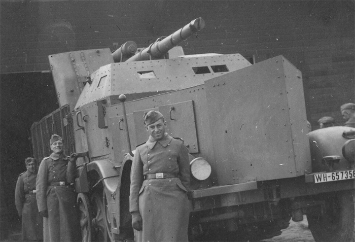

Podobně jako ostatní německé polopásy, posloužil také Sd.Kfz. 9 pro stavbu samohybné zbraně. Oficiální název tohoto stroje zněl 8,8cm Flak 37 Selbstfahrlafette auf schwerer Zugkraftwagen 18t. Z názvu je patrné, že na polopásovém podvozku byl instalován protiletadlový kanon Flak 37 ráže 88 mm. Kapota motoru i kabina řidiče dostaly pancéřování snýtované z desek o síle 14,5 mm na čele a bocích a 8 mm na stropě. Masku motoru chránil výrazný pancíř tvořený dvěma šípovitě zalomenými deskami. Hrot, tvořený těmito deskami, přečníval výrazně před původní masku a umožňoval tak proudění vzduchu k motoru. Další uzavíratelné průduchy byly v bočních stěnách, po třech na každé straně.
Řidič a velitel vyhlíželi z pancéřované kabiny skrz průzory v čelní stěně. K nástupu a výstupu jim sloužily dveře v bočních stěnách. Také v těchto dvěřích byly pozorovací průzory. Ve střeše kabiny se nalézaly dva obdélníkové průlezy zavírané jednodílnými poklopy. Tyto zřejmě sloužily k nouzovému opouštění kabiny. Na střeše kabiny byla také podpěra pro uložení hlavně kanonu při delších přesunech, což omezovalo otřesy dlouhé hlavně při jízdě. Boční pancíř byl protažen mírně dozadu aby chránil lavici umístěnou za kabinou řidiče. Lavici využívala část z devíti vojáků obsluhujících kanon.

Zadní užitná sekce byla upravena na rovnou plošinu v jejímž středu byl na plně otočném stojanu instalován zmíněný kanon Flak 37. Zbraň byla na podvozek montována včetně svého standardního štítu, existují však minimálně dva snímky vozu(ů) bez štítu kanonu (ZDE a ZDE). Boky plošiny ohraničoval nízký plůtek z hustého pletiva. V rámci přípravy ke střelbě se díly plůtku sklápěly do stran aby nebránily otáčení kanonu a pohybu obsluhujících vojáků. Po sklopení zůstal plůtek ve vodorovné poloze, zavěšený na řetězech.
V zadní části bojové plošiny byla velká úložná bedna rozdělená do tří schránek. Dvě velké schránky po stranách byly přístupné z boků a sloužily k uložení munice. Třetí menší schránka byla uprostřed, přístupná vrchem skrz poklop. Zda sloužila rovněž k uložení střeliva nebo v ní bylo nářadí není zřejmé. Celou úložnou bednu chránil zezadu a z boků pancíř. Boční díly tohoto pancíře se otevíraly do stran, čímž byl umožněn přístup k nábojům v postraních schránkách. V každé z nich bylo podle všecho dvacet kusů střeliva. Celkem si tedy polopás vezl nejméně 40 kusů munice pro 88ti milimetrový kanon. Z vnitřní strany byla na muniční bedně připevněna sklopná lavice, která sloužila zbytku vojáků obsluhujících zbraň.
Kanon mohl měnit vertikální náměr v rozsahu od -3 do +85 stupňů. V horizontální rovině byl otočný o plných 360 stupňů. Pro lepší stabilitu vozu při střelbě do stran, jej konstruktéři vybavili sklopnými podpěrami, po dvou na každém boku. Hmotnost polopásu vzrostla díky instalaci pancíře a těžké zbraně na plných 25 tun, čímž překonala dokonce i nejtěžší německý tank začátku války Panzer IV.
