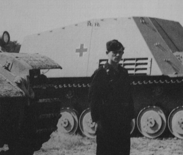

prvky podvozku Einheitsfahrgestell III/IV byly na jaře 1944 testovány na muniční variantě vozidla Geschützwagen III/IV, zdroj: Flickr.com se souhlasem publikujícího uživatele, upraveno

Podle některých zdrojů byly prvky podvozku Einheitsfahrgestell III/IV na jaře 1944 testovány na pěti experimentálních vozidlech Geschützwagen III/IV. Detaily k tomuto testování nejsou známy, nicméně existuje fotografie, na které je jeden takový Geschützwagen III/IV zachycen. Jedná se o muniční vozidlo bez výzbroje.
