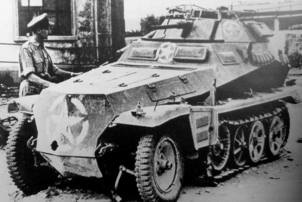

Další impuls ke stavbě lehčího polopásu přišel díky vývoji dvou obrněných vozidel zcela jiného určení - muničního vozu Sd.Kfz. 252 a zaměřovacího vozu Sd.Kfz. 253. Oba tyto polopásy byly stavěny na shodném podvozku s továrním označením D7p. Jejich vývoj probíhal již od roku 1936, ale bylo to právě v roce 1939, kdy byl dokončen samotný podvozek a přímo se tedy nabízelo jeho využití pro stavbu dalších podobných strojů... jako například Sd.Kfz. 250.

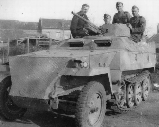

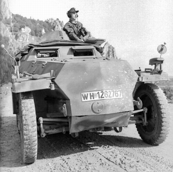

čelní pohled na Sd.Kfz. 250 starší verze Ausf. A, zdroj: Bundesarchiv_Bild_101I-680-8282-23A, Wikimedia, Creative commons, upraveno

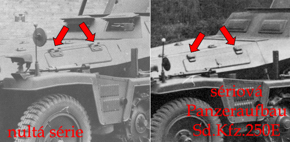

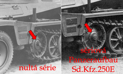

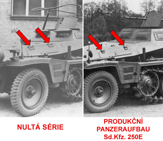

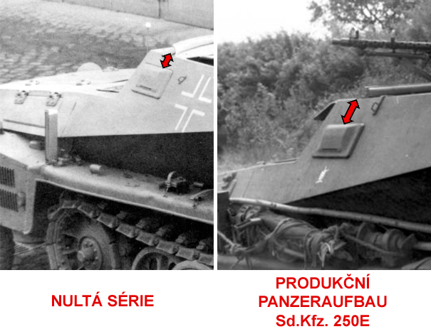

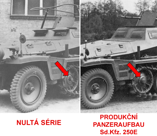

Nultá výrobní série
Vedle standardní podoby trupu pro sériovou výrobu (označované jako Panzeraufbau Sd.Kfz.250E) existovaly ještě další dvě jeho výrobní varianty. Od té sériové se však lišily pouze v drobných detailech, takže výše uvedený popis platí i pro ně. První z těchto „vedlejších“ verzí trupu nesly polopásy vyrobené ještě v roce 1940 a označované jako tzv. nultá série. Rozdíly proti pozdějším sériovým vozům byly až „titěrné“. Jiné bylo například provedení pantů na příklopech servisních otvorů v motorové kapotě (srovnávací foto ZDE), umístění bočních průzorů řidiče a velitele (srovnávací foto ZDE) nebo provedení schránky za blatníkem pravého předního kola. Šrouby hnacího kola pásové soustavy byly u sériových vozů opatřeny krytkou, u nulté série nikoliv (srovnávací foto ZDE). Vozů této nulté verze bylo zřejmě postaveno jen malé množství a posloužily jako ověřovací série.

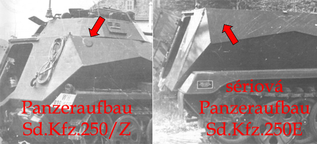

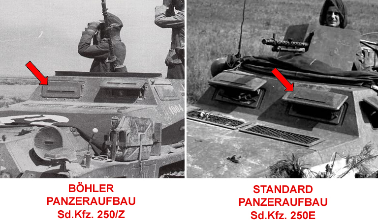

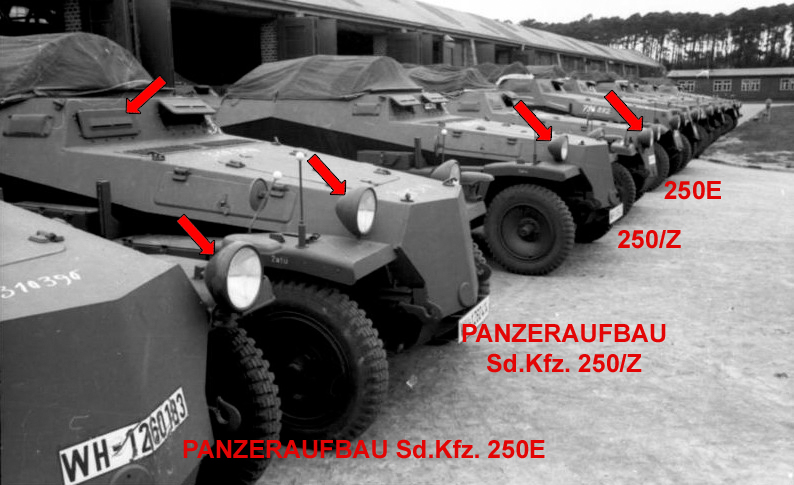

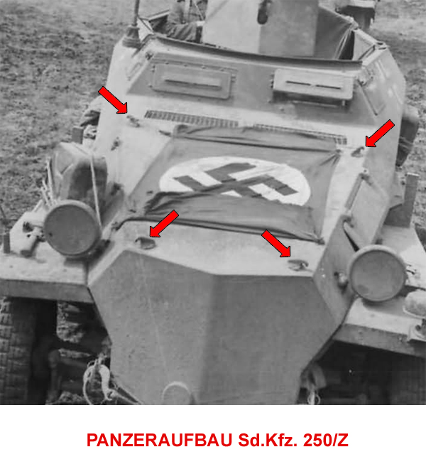

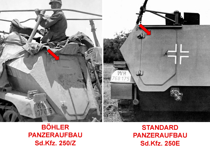

Panzeraufbau Z

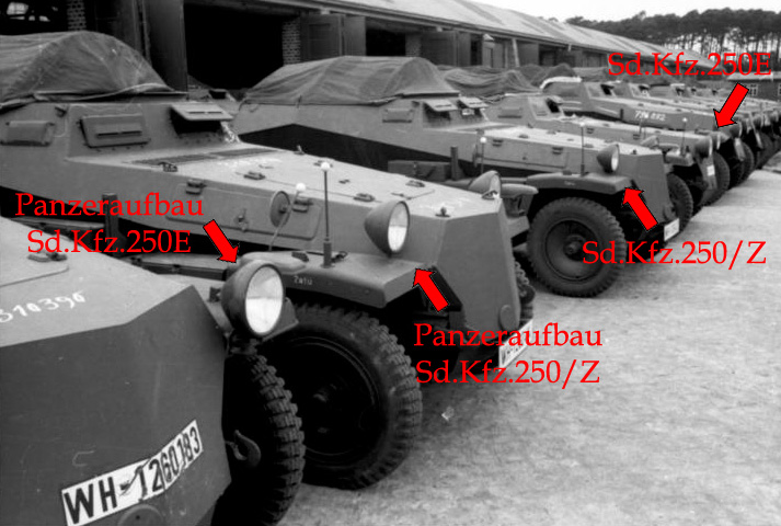

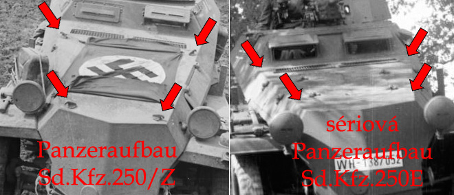

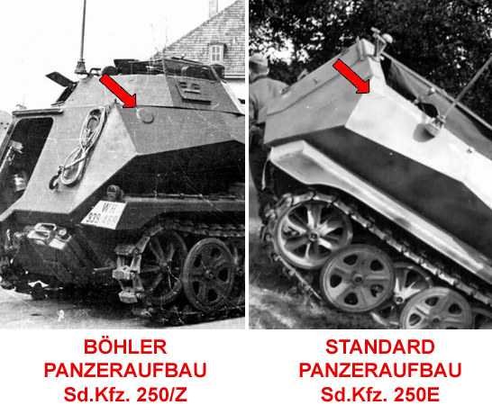

Druhá ze zmíněných nestandardních variant trupu byla dílem firmy Böhler. Když tato společnost naskočila do výroby trupů pro Sd.Kfz. 250, nepřevzala z nějakého důvodu standardní podobu trupu, ale začala prostě vyrábět vlastní verzi. Pro pořádek dostala tato varianta trupu vlastní označení Panzeraufbau Sd.Kfz.250/Z. Tento trup vznikl úpravou trupu Sd.Kfz. 253 a byl mu tedy velmi podobný (ještě podobnější než standardní Panzeraufbau Sd.Kfz.250E). Od sériového trupu se lišil například průzory v čelní stěně kabiny. Ty byly shodného provedení jako u Sd.Kfz. 253 a jejich kryty měly po dvou pozorovacích štěrbinách (srovnávací foto ZDE).
Další rozdíl byl například v umístění předních světlometů. U Panzeraufbau Sd.Kfz.250/Z byly upevněny více vzadu než u standardního trupu a nebyly připevněny k blatníkům kol, ale přímo k bokům motorové kapoty (srovnávací foto ZDE). Zezadu viditelným rozdílem byl pozorovací průzor v hlavních nástupních dveřích v zadní stěně trupu, který u standardního Sd.Kfz. 250 chyběl (srovnávací foto ZDE). Ze snadno postřehnutelných odlišností uveďme ještě háky pro uchycení zvedacích lan, které byly u Panzeraufbau Sd.Kfz.250/Z umístěny v rozích motorové kapoty (srovnávací foto ZDE).
Sd.Kfz. 250 v čele obrněné kolony, vůz je osazen nástavbou Panzeraufbau Sd.Kfz.250/Z, zdroj: Bundesarchiv_Bild_101I-218-0504-32, Wikimedia, Creative commons, upraveno
Panzeraufbau Sd.Kfz.250/Z měla také ostřeji skloněnou zadní stěnu a celkově byla o něco delší než klasický trup. Posledním detailem, který stojí za zmínku, je drobný otvor vyřezaný vzadu nahoře v pravé boční stěně kabiny. Ten měl původně sloužit pro vyvedení antény radiostanice. Anténa ale byla nakonec umístěna jinde takže tento otvor byl následně zaslepen ocelovou destičkou (srovnávací foto ZDE). Přesný počet Sd.Kfz. 250, které byly osazeny tímto trupem firmy Böhler není znám, ale mohlo dost dobře jít až o stovky kusů. Firma Böhler nakonec také přešla na výrobu standardního vzoru trupu a to zřejmě od listopadu 1941.

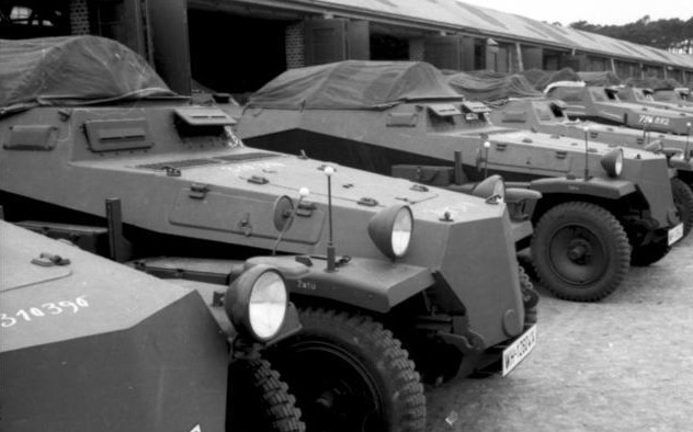

Také finální montáž celých vozidel zajišťovalo vícero firem jako například Büssing NAG, Wegmann, Eisenwerk Wesserhütte nebo Wumag. Kompletní stroj měřil na délku 4,56 metru, na výšku 1,8 metru a široký byl 1,95 metru. Jeho hmotnost činila 5,8 tuny. Maximální rychlost byla úctyhodných 65 km/h, v praxi se však polopás pohyboval spíše rychlostí do 45 km/h. Sd.Kfz. 250 byl vybaven radiopřijímačem typu Fu.Spr.Ger. a. (pozn. tyto technické parametry platí primárně pro verzi Sd.Kfz. 250/1).

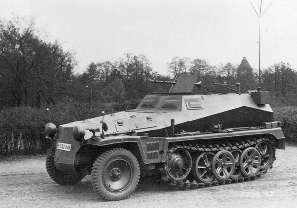

Oficiální název nového polopásu zněl leichter Schützenpanzerwagen (Sd.Kfz. 250), tedy něco jako lehký obrněný vůz. Sd.Kfz. 250 nesloužil v žádném případě pouze jako transportér pěchoty. Celkem vzniklo 12 jeho specializovaných variant uzpůsobených pro různé účely. K jejich odlišení byla do kódového označení zavedena další číslice uváděná za lomítkem (např. Sd.Kfz. 250/2) a většina z nich dostala také svůj vlastní plný název (jako například leichter Fernsprechpanzerwagen). Všechny tyto specializované účelové varianty jsou popsány níže.
dvojice Sd.Kfz. 250, tyto vozy mají přední kulomety v těžkých úchytech ovládaných z interiéru, zdroj: Bundesarchiv_Bild_101I-748-0100-33, Wikimedia, Creative commons, upraveno
Prvních 39 kusů nového polopásu převzala armáda v červnu roku 1941. V následujících měsících roku 1941pak bylo dodáváno v průměru okolo padesáti vozidel měsíčně. V roce 1942 vzrostla výroba na průměrných více než sto kusů měsíčně a produkčním vrcholem se stal rok 1943. V tomto roce bylo armádě dodáno celkem 2895 strojů, tedy v průměru více než 240 kusů měsíčně. V roce následujícím převzala armáda dalších 1701 strojů a za první tři měsíce roku 1945 pak ještě posledních 269. Výroba Sd.Kfz. 250 tedy běžela od června 1941 do března 1945 a celkem bylo postaveno 6628 kusů všech verzí.

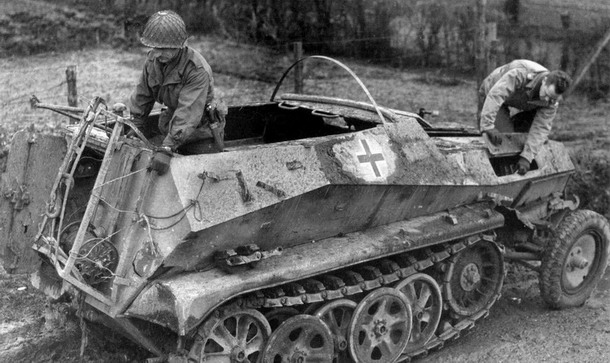

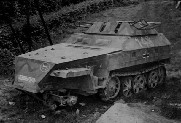

Rok 1943 přinesl kromě vrcholu výroby také jednu výraznou konstrukční změnu polopásu. Za touto změnou stála snaha konstruktérů o zjednodušení a zlevnění výroby stroje. Válka již trvala čtvrtý rok, východní fronta polykala nekonečné množství materiálu i bojové techniky a Němci prostě chtě nechtě museli šetřit a racionalizovat výrobu. Konstruktéři se zaměřili na snížení počtu desek, které tvořily pancéřový trup vozu a eliminaci desek zahnutých.Menší počet pancéřových plátů znamenal méně řezání a svařování což šetřilo významné množství času i peněz.
Čelní deska pancíře nového trupu byla tvořena jednou rovnou deskou a nebyla již odnímatelná, ale pevně spojená se zbytkem trupu. Motorová kapota byla rovněž tvořena jedinou rovnou deskou a byla výrazně širší než u staršího provedení. Byl zde jediný, ale opravdu velký, otvor pro servisní přístup k motoru, uzavřený dvoudílným příklopem. Daleko jednodušeji byly řešeny také boční stěny hlavní kabiny. Namísto blatníků byl nad pásy integrovaný úložný prostor. Původní průzory v bočních stěnách řidiče a velitele vozu byly nahrazeny pouhými úzkými štěrbinami vyřezanými přímo do bočních stěn. Zmizel také kryt tlumiče výfuku na levém boku za blatníkem předního kola. Mimo to došlo ještě k celé řadě dalších menších či větších zjednodušení.
v roce 1943 přišel do výroby polopás verze Ausf. B s podstatně zjednodušenou pancéřovou nástavbou, zdroj: Bundesarchiv_Bild_101I-300-1859-21, Wikimedia, Creative commons, upraveno
Původní a novou verzi vozu se zjednodušeným trupem bylo nutno nějak odlišit, aby nedocházelo ke zmatkům. Často lze narazit na označení Alt a Neu, tedy starý a nový, oficiální odlišení však bylo Ausf. A a Ausf. B (Ausf. = Ausführung = verze nebo provedení). Kompletní oficiální název polopásu se tak ještě o něco prodloužil a v praxi mohl znít například takto: „leichter Fernsprechpanzerwagen (Sd.Kfz. 250/2) Ausf. A“.

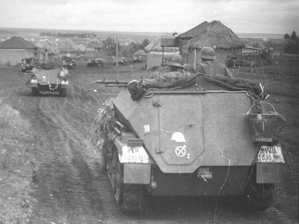

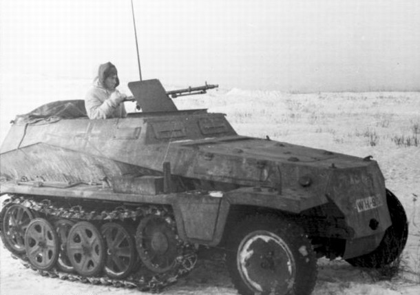

Ve své základní podobě sloužil Sd.Kfz. 250 jako obrněný transportér pro tzv. Halbgruppe čítající 4 vojáky.Posádku vozu tedy tvořil řidič, velitel a čtyřčlenný výsadek. Tři z přepravovaných vojáků seděli na lavici podél levé strany kabiny a to bokem ke směru jízdy. Čtvrtý muž seděl na vlastním samostatném sedátku po pravé straně kabiny, čelem ke směru jízdy. Prostor za jeho zády zabíral box pro uložení munice a různého dalšího materiálu. Tato základní verze nesla označení leichter Schützenpanzerwagen (Sd.Kfz. 250/1). Její výzbroj tvořily dva kulomety MG 34 ráže 7,92 mm (později MG 42 stejné ráže).

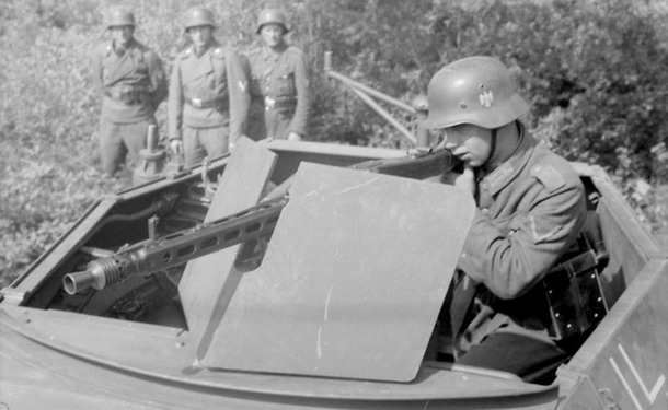

Čelní kulomet byl uchycen na stříšce nad hlavami řidiče a velitele. Standardní úchyt kulometu umožňoval horizontální i vertikální pohyb a byl doplněn štítem chránícím střelce během palby. Vedle tohoto standardního úchytu však byla u některých vozů použita tzv. těžká verze lafety - schwere MG Lafette. V této variantě byl kulomet na střeše kabiny uchycen pevně, pouze s omezeným rozsahem pohybu a střelec jej zaměřoval i odpaloval pomocí periskopu z bezpečí pancéřovaného interiéru (tato těžká verze lafetace je vidět např. na snímku ZDE, Bundesarchiv_Bild_101I-748-0100-32, Wikimedia, Creative commons, upraveno).
v roce 1943 přišel do výroby polopás verze Ausf. B s podstatně zjednodušenou pancéřovou nástavbou, zde stroj zničený koncem války kdesi v Německu, zdroj: Flickr.com se souhlasem publikujícího uživatele, upraveno
Zadní kulomet nebyl instalován trvale, ale pouze v případě potřeby se zavěšoval na držák na zadní hraně kabiny. Tento otočný držák umožňoval poměrně velký rozsah vertikálního pohybu a zadní kulomet proto mohl sloužit i pro vedení palby na nepřátelské letouny. Pokud nebyl instalován v palebné pozici, byl druhý kulomet uložen v kabině, na její pravé vnitřní stěně. Pro oba kulomety se původně nakládalo celkem 4600 kusů střeliva. Na palubě byly dále osobní pušky přepravovaných vojáků a jeden samopal MP38 se zásobou 192 nábojů. Od roku 1944 byla podle všeho zásoba munice pro kulomety snížena na „pouhých“ 2010 nábojů a naopak počet nábojů pro samopal MP38 (nebo MP40) vzrostl na 1024 kusů (armáda zřejmě v rámci všeobecného šetření tlačila na větší využívání levnější zbraně - tedy samopalu).
Vozidla určená pro kulometná družstva byla uzpůsobena tak, aby družstvo mohlo vzít jeden kulomet s sebou mimo transportér a zajistit palebnou podporu pěchotě přímo v poli. Proto se na zadní stěnu kabiny vedle nástupních dveří zavěšovala přenosná lafeta sMG Lafette 34 (známá "trojnožka"). Sd.Kfz. 250/1 dosahoval hmotnosti 5,8 tuny. Ze všech 12 vyráběných variant polopásu byla základní verze Sd.Kfz. 250/1 ta nejpočetnější. Ještě doplňme, že ne všechny Sd.Kfz. 250/1 byly vybaveny radiostanicí. Tu měly pouze vozy určené pro velitele čet a to původně typu Fu.Spr.Ger. "a", později pak typu Fu.Spr.Ger. "f".

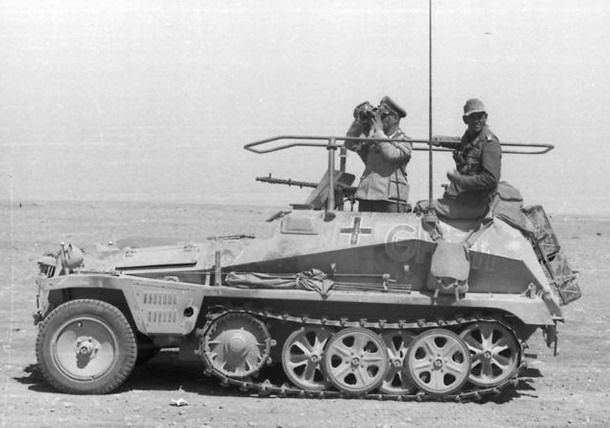

V pořadí třetí verze polopásu nesla oficiální označení leichter Funkpanzerwagen (Sd.Kfz. 250/3) a šlo o radiový vůz zajišťující bezdrátové spojení mezi bojovými jednotkami, jejich velením i vzdušnou podporou. Tento stroj existoval celkem ve čtyřech provedeních lišících se konkrétní kombinací radiostanic. Použité radiové vybavení odpovídalo druhu jednotky, ke které byl radiovůz přidělen. Jednotlivá provedení byla označována římskou číslicí.
velitelský Sd.Kfz. 250/3 vybavený ještě velkou rámovou anténou (stroj na snímku je slavný osobní vůz maršála Rommela s přezdívkou Greif), zdroj: Bundesarchiv_Bild_101I-443-1589-09, Wikimedia, Creative commons, upraveno
Sd.Kfz. 250/3 I nesl radiostanice typu Fu 12 a Fu.Spr.Ger. f. Tento stroj byl určen pro pozemní jednotky a to jak tankové tak i pěchotní. Sd.Kfz. 250/3 II byl vybaven stanicemi Fu 1, Fu 7 a Fu.Spr.Ger. f. Tento vůz zajišťoval spojení mezi pozemními jednotkami a letectvem. Také Sd.Kfz. 250/3 III sloužil ke koordinaci pozemních a vzdušných sil a používal zřejmě stanice typů Fu 8, Fu 4 a Fu.Spr.Ger. f. Poslední Sd.Kfz. 250/3 IV měl na palubě stanice Fu 8, Fu 5 a Fu.Spr.Ger. f a sloužil zřejmě jako štábní velitelské vozidlo. Někdy byla na palubě dokonce ještě přenosná radiostanice Torn-Fu. G. Dlužno podotknout, že někteří autoři uvádějí i jiné složení radiovýbavy jednotlivých variant vozu.
Stanice typu Fu.Spr.Ger. f. byla umístěna v držáku na čelní stěně kabiny, přímo pod průzorem „spolujezdce“. Ostatní radiostanice pak byly uchyceny v trubkovém rámu v pravém zadním rohu bojové kabiny. Pro stanice dlouhého dosahu (tedy Fu 7, Fu 8 a Fu 12) byla instalována velká rámová anténa, která se na čtyřech nosnících táhla prakticky nad celou kabinou vozu. Pro ostatní radiostanice zde pak byla ještě prutová anténa o délce 1,4 metru umístěná typicky na pravém boku kabiny.
Koncem roku 1942 bylo od používání nápadné rámové antény upuštěno a namísto ní začala být pro stanice dlouhého dosahu montována prutová anténa s hvězdicovým rozvětvením na konci, tzv. Sternantenne. Ta byla umístěna typicky vzadu na levém boku kabiny. Posádku Sd.Kfz. 250/3 tvořili čtyři muži a stroj byl vyzbrojen pouze jedním kulometem MG 34 resp. MG 42.
radiovůz Sd.Kfz. 250/3 pozdější produkce, vybavený již méně nápadnou prutovou anténou s rozvětvením na konci, zdroj: worldwarphotos.info se souhlasem provozovatele, upraveno

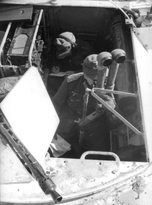

Dále následovala verze číslo 5 nesoucí plný název leichter Beobachtungspanzerwagen (Sd.Kfz. 250/5). Podle původního záměru měl tento stroj nahradit starší typ polopásu Sd.Kfz. 253 a převzít jeho roli pozorovacího a zaměřovacího vozidla pro řízení palby útočných děl Stug III. Postupně však došlo k rozšíření jeho používání také pro jednotky dělostřelectva v rámci tankových divizí. Díky tomu mohly Sd.Kfz. 250/5 řídit palbu nejen Stugů, ale i samohybných děl Wespe, Hummel a dokonce i raketometů Panzerwerfer 43.
Sd.Kfz. 250/5 byl vyzbrojen pouze jedním kulometem a jeho posádku tvořili čtyři muži. V levé části bojové kabiny byl instalován výsuvný úchyt pro dělostřelecký zaměřovací periskop. V pravé zadní části byl pak umístěn rám a v něm radiostanice typů Fu 8 a Fu 4. Další radiostanice typu Fu.Spr.Ger. f. byla umístěna v držáku na čelní stěně kabiny, přímo pod průzorem „spolujezdce“. Rané exempláře vozu byly ještě osazeny velkou rámovou anténou, pozdější kusy pak již měly jen antény prutové. Zvnějšku byl Sd.Kfz. 250/5 prakticky nerozeznatelný od výše popsané radioverze Sd.Kfz. 250/3. Rozdíly v interiéru však byly jasně patrné. Jednak zde byl již zmíněný úchyt pro zaměřovací periskop a pak, na rozdíl od 250/3, nebyla po levé straně kabiny 250/5 tradiční lavice, ale pouze dvě samostatná sedátka, z nichž jedno bylo spojeno s držákem periskopu.
V roce 1944 se objevila sub-verze tohoto stroje nesoucí název leichter Aufklärungspanzerwagen (tedy lehký obrněný průzkumný vůz). Pro odlišení původní a nové varianty byly do výzbrojního kódu zavedeny římské číslice, takže původní leichter Beobachtungspanzerwagen nesl kódové označení Sd.Kfz. 250/5 I a novější leichter Aufklärungspanzerwagen byl značen jako Sd.Kfz. 250/5 II. Tato druhá sub-verze byla vybavena radiostanicemi Fu 12 a Fu.Spr.Ger. f a sloužila jako průzkumné vozidlo.

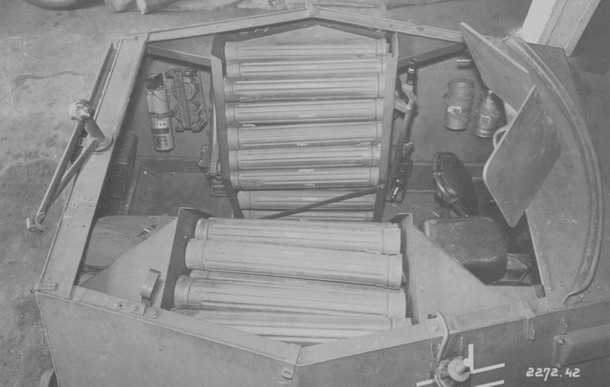

Šestá verze Sd.Kfz. 250 nesla oficiální název leichter Munitionspanzerwagen (Sd.Kfz. 250/6). Tento stroj měl nahradit starší typ polopásu Sd.Kfz. 252, který plnil roli muničního vozu u jednotek útočných děl Stug III. Jeho úkolem tedy byla doprava dělostřelecké munice ráže 75 mm přímo k bojujícím Stugům v první linii. Posádku muničního vozu tvořili pouze dva muži – řidič a vedle něj sedící velitel, který zastával také roli manipulátora munice. Interiér hlavní kabiny byl kompletně přestavěn. Sedačka pro posádku byla zrušena a po obou stranách kabiny se objevily rámy pro uložení střeliva.
Samotná útočná děla Stug III existovala ve vícero různých verzích a používala dva odlišné typy kanonů. U raných verzí Stug III Ausf. A až Ausf. E ty byly kanony s krátkou hlavní, pro které se používala munice s kratší nábojnicí. Pozdější Stug III Ausf. F a Ausf. G byly vyzbrojeny výkonnějšími kanony s dlouhou hlavní, pro které se používala větší munice. Proto musely vzniknout také dvě verze muničního vozu Sd.Kfz. 250/6 s interiérem upraveným pro vezení toho či onoho typu střeliva. K odlišení těchto dvou verzí nebyly kupodivu použity římské číslice, ale písmena za zkratkou Ausf. (Ausf. = Ausführung = provedení). Střelivo pro starší typy Stugů s krátkou hlavní tak vozil Sd.Kfz. 250/6 Ausf. A a pro novější generaci Stugů s dlouhou hlavní pak Sd.Kfz. 250/6 Ausf. B. Polopás verze A dosahoval hmotnosti 5,945 tuny, verze B vážila 6,09 tuny. Některé prameny zmiňují ještě existenci dalších dvou verzí muničního polopásu s označením Ausf. C a Ausf. D. Žádné další detaily k nim však neuvádějí.
Náboje pro krátkohlavňové kanony se ukládaly po dvou do hranatých plechových boxů. Na palubu Sd.Kfz. 250/6 Ausf. A se vešlo celkem 35 těchto boxů se 70 náboji. Náboje pro dlouhohlavňové kanony byly ukládány po jednom do plechových schránek ve tvaru válce. Na palubu Sd.Kfz. 250/6 Ausf. B se jich vměstnalo 60 kusů. Mimo to mohly obě verze Sd.Kfz. 250/6 vézt další munici v přívěsném vozíku za sebou. Muniční polopás byl zřejmě vyzbrojen pouze jedním kulometem. Vedle běžné radiostanice umístěné přímo před velitelem byla na palubě ještě doplňková stanice typu Fu 16, instalovaná po velitelově pravé ruce. Tato stanice umožňovala spojení se samotnými Stugy.
muniční vůz Sd.Kfz. 250/6 Ausf. B vozil střelivo pro pozdní verze útočných děl Stug III vyzbrojených dlouhohlavňovými kanony, zdroj: Flickr.com se souhlasem publikujícího uživatele, upraveno

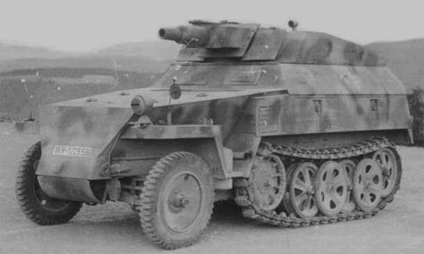

V roce 1942 přišel do výroby polopás verze 250/10. Tento stroj měl sloužit jako doprovodné vozidlo pro velitele jednotlivých čet v rámci lehké roty mechanizované pěchoty (leichte Schützenkompanie (gepanzert)). Plný název vozu zněl leichter Schützenpanzerwagen (3,7cm PaK) (Sd.Kfz. 250/10). Namísto předního kulometu byl u Sd.Kfz. 250/10 instalován lehký protitankový kanon 3,7cm Pak 35/36 L/45 ráže 37 mm. Spolu se zbraní byl instalován i menší štít, chránící zejména střelce sedícího po pravé straně kanonu. Úchyt zbraně umožňoval její vertikální pohyb v rozsahu od -8 do +25 stupňů. Horizontální pohyb byl možný v rozsahu 30 stupňů do každé strany, dále bylo již nutno hýbat celým vozem.
Posádka Sd.Kfz. 250/10 se skládala ze čtyř vojáků. Byl to řidič, velitel, střelec a nabíječ. V bojové kabině zůstala klasická dvoumístná lavice podél levého boku. Pravá strana kabiny byla využita pro uložení schránek s municí. Další munice pak byla uložena pod zmíněnou lavicí. Na této lavici mohli střelec a nabíječ sedět pravděpodobně pouze během přesunu. V boji na ní zřejmě seděl pouze střelec, zatímco nabíječ stál nebo klečel po pravé straně kanonu, bral si zde uložené střelivo a nabíjel kanon z pravé strany. Na palubě bylo celkem 216 nábojů ráže 37 mm. Zadní závěs pro kulomet byl zachován.
Sd.Kfz. 250/10 byl vyráběn na základě polopásu obou verzí, tedy Ausf. A i Ausf. B. Kanon PaK 35/36 byl v polovině války již zoufale nedostatečnou protitankovou zbraní. U polopásů Sd.Kfz. 250/10 se však neočekávala nutnost bojovat proti tankům, ale spíše lehce pancéřované nebo zcela nepancéřované nepřátelské technice a proto zde i tento lehký kanon mohl najít uplatnění. Výroba této verze probíhala v letech 1942 a 1943 a celkem bylo postaveno 151 exemplářů.
