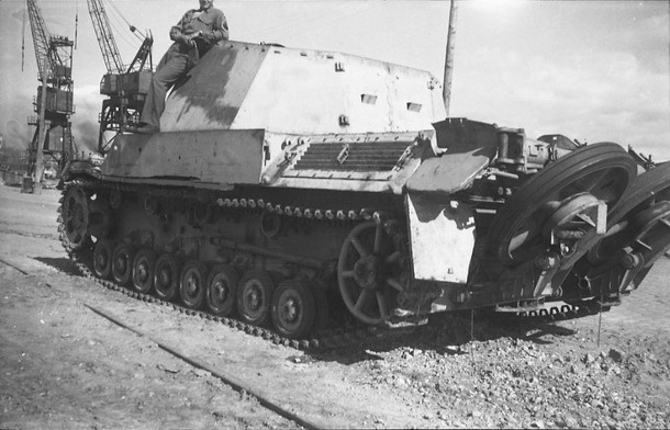

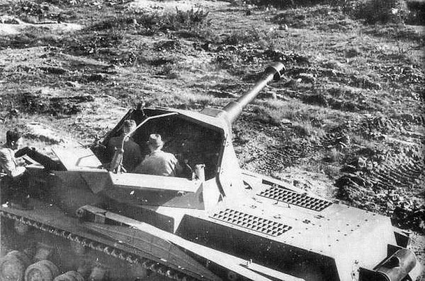

první verze prototypu Heuschrecke IVb během zkoušek, mechanismus sundávání věže měl být podle plánu poháněn motorem vozu, což se však ukázalo v podstatě neproveditelné, zdroj: Flickr.com se souhlasem publikujícího uživatele, upraveno
Až po sem jde o velmi racionální snahu řešit nastalou situaci rychle a efektivně (zužitkovat již existující prvky a tím pádem zlevnit a zrychlit vývoj nového stroje). Další požadavky zbrojního úřadu však toto vše doslova převrátily na hlavu. WaPrüf 4 si totiž přál, aby nový stroj dokázal vlastní silou bez pomoci jiné techniky sejmout svoji houfnici, aby tato mohla být použita v pevném palebném postavení na zemi. Navíc byla požadována možnost otáčení zbraně v rozsahu plných 360 stupňů. Návrhem stroje byla pověřena firma Krupp, která měla v této oblasti již bohaté zkušenosti. Aby výroba nového typu časově navazovala na plánované ukončení výroby Wespe, musel být návrh dokončen nejpozději v září či říjnu 1943.

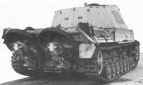

první verze prototypu Heuschrecke IVb od firmy Krupp ještě nenesla na zádi trupu kola pro věž s houfnicí, takže zde mohl být umístěn tlumič výfuku, zdroj: Flickr.com se souhlasem publikujícího uživatele, upraveno

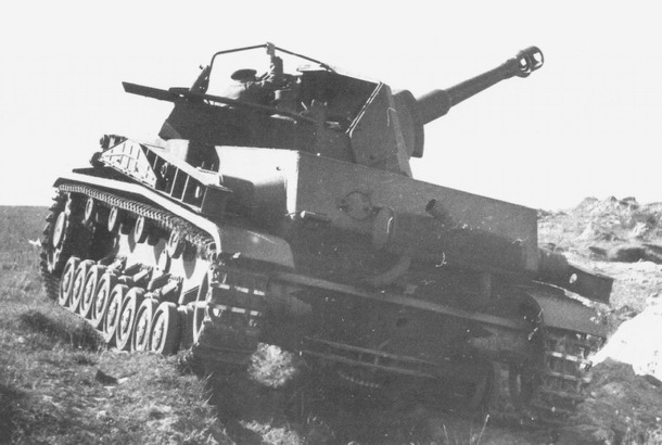

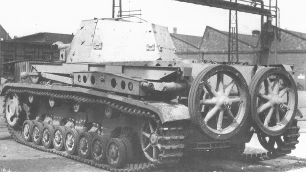

To pozdější verze prototypu Heuschrecke IVb od firmy Krupp již nesla na zádi velká kola, která bylo možno připojit k sejmuté bojové věži a tuto pak vzít do vleku za vozidlem (prototyp na snímku má novější hnací kola), zdroj: Flickr.com se souhlasem publikujícího uživatele, upraveno

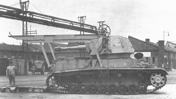

Původně plánovaný zvedák poháněný motorem byl u pozdějších prototypů nahrazen jednodušším "jeřábem" na ruční pohon. Zde jej vidíme v akci. Za vozidlem už leží připravený rám, na který se věž ukládala, zdroj: Flickr.com se souhlasem publikujícího uživatele, upraveno

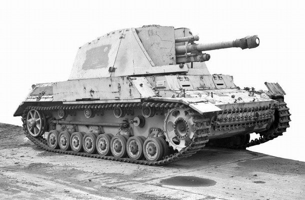

Na bocích podvozku, v prostoru nad pojezdovými koly, byl uloženy díly jednoduchého trubkového jeřábu na ruční pohon. Jeřáb se dal vztyčit přímo nad věží a trupem vozidla (trubky jeřábu se zasazovaly do připravených patek) a s jeho pomocí pak byla houfnice ze svého lože vyzvednuta. Poté k ní byla připevněna kola a zadní vzpěry a houfnice následně sjela z vozidla na zem po přistavené rampě. Samotné vozidlo si však žádnou takovou speciální rampu s sebou nevezlo (alespoň se o tom nikde nepíše a na fotografiích není nic takového patrné), takže ji nejspíš měl vést nějaký doprovodný stroj (případně si vojáci v poli museli vystačit např. s dřevěnými fošnami). Vyzvednutí houfnice z věže usnadňovala možnost otevřít čelní stěnu věže jako jakousi bránu. Po sejmutí z podvozku tedy stála na zemi úplně normální, sériová, vlečená houfnice leFH 18/40.

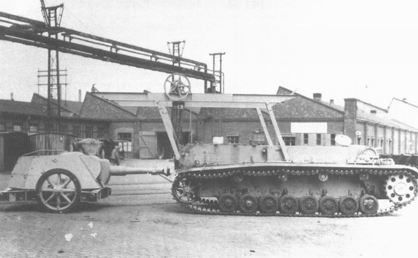

bojová věž byla sejmuta, k jejím bokům byla přimontována kola a celý komplet byl za hlaveň houfnice připojen k vozidlu... škoda jen, že v praxi se toto řešení ukázalo jako zcela nepoužitelné, zdroj: Flickr.com se souhlasem publikujícího uživatele, upraveno
Sundat kola a vzpěry z držáků na zádi trupu, dostat je nahoru k houfnici a namontovat, to vše byla čistě ruční práce a každé ze dvou kol přitom vážilo 145 kg a každá ze dvou zadních vzpěr 110 kg. Také následné svezení smontované houfnice dolů na zem asi nebylo úplně snadné. Bylo nutno připravit rampu, k houfnici připojit lana a při spouštění řádně kontrolovat a brzdit pohyb skoro dvě tuny těžkého břemene. A to ani nemluvíme o opačném procesu, kdy bylo třeba ony dvě tuny zase vytáhnout po rampě nahoru na trup vysoký necelé dva metry. Podle plánu měl spouštění a vytahování houfnice zajistit speciální naviják. Na fotografiích ani nákresech pozdějšího prototypu však žádný naviják vidět není. Vezlo jej tedy opět nějaké doprovodné vozidlo? Nebo se dělo spouštělo ručně za pomocí kladek? Tak jako tak je to jen další komplikace.

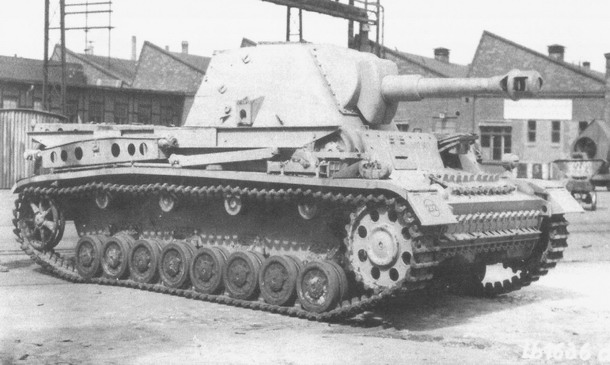

konkurent Heuschrecke IVb od firmy Alkett měl širokou věž, ve které byla umístěna běžná vlečená houfnice zbavená vzpěr a kol, k jejímu sejmutí se využíval jednoduchý jeřáb, jehož díly jsou uloženy na bocích podvozku, zdroj: Flickr.com se souhlasem publikujícího uživatele, upraveno

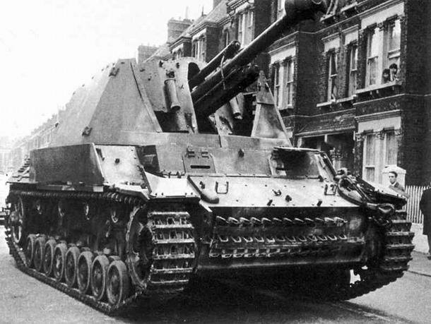

vozidlo firmy Alkett dostalo oficiální označení leFH18/40/2 (Sf.) auf Geschützwagen III/IV, zdroj: Flickr.com se souhlasem publikujícího uživatele, upraveno
Vrcholem absurdity byl ale zřejmě úkol, který si z testů odnesla firma Alkett. Pánové z WaPrüf 4 byli sice na jednu stranu nadšeni tím, že ze samohybného děla Alkett lze získat standardní houfnici leFH 18/40 včetně kol, zároveň jim ale začalo vadit, že tato standardní houfnice vlastně nedokáže měnit stranový odměr v kýženém neomezeném rozsahu 360 stupňů! Sejmutá věž konkurenčního Kruppu to přece uměla. Proto úředníci požádali firmu Alkett, aby pro sejmutou houfnici ještě navrhla speciální podstavec, na kterém by se mohla otáčet a pálit libovolným směrem (tzv. Schiesspilz). Proboha k čemu?!

prototyp samohybného děla firmy Alkett byl ukořistěn spojenci a odvezen do Anglie, kde je dnes pravděpodobně součástí soukromé sbírky pana Kevina Wheatcrofta, zdroj: Flickr.com, Public domain, upraveno
